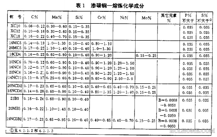

XC10 NFA35-551相当于国产什么材料?
发表于 2015-4-22 14:55:41 | 显示全部楼层 |阅读模式
          如题,这是个低碳钢材料吗?相当于国产的那个低碳钢?

杨工,这是法国的钢材牌号。相当于国产的10钢,SAE1010。NFA35-551是法国的标准名称。
NF A35-551-1986 中文版 渗碳处理的碳素结构钢和特殊合金结构钢钢号 半成品、棒材和线.pdf
