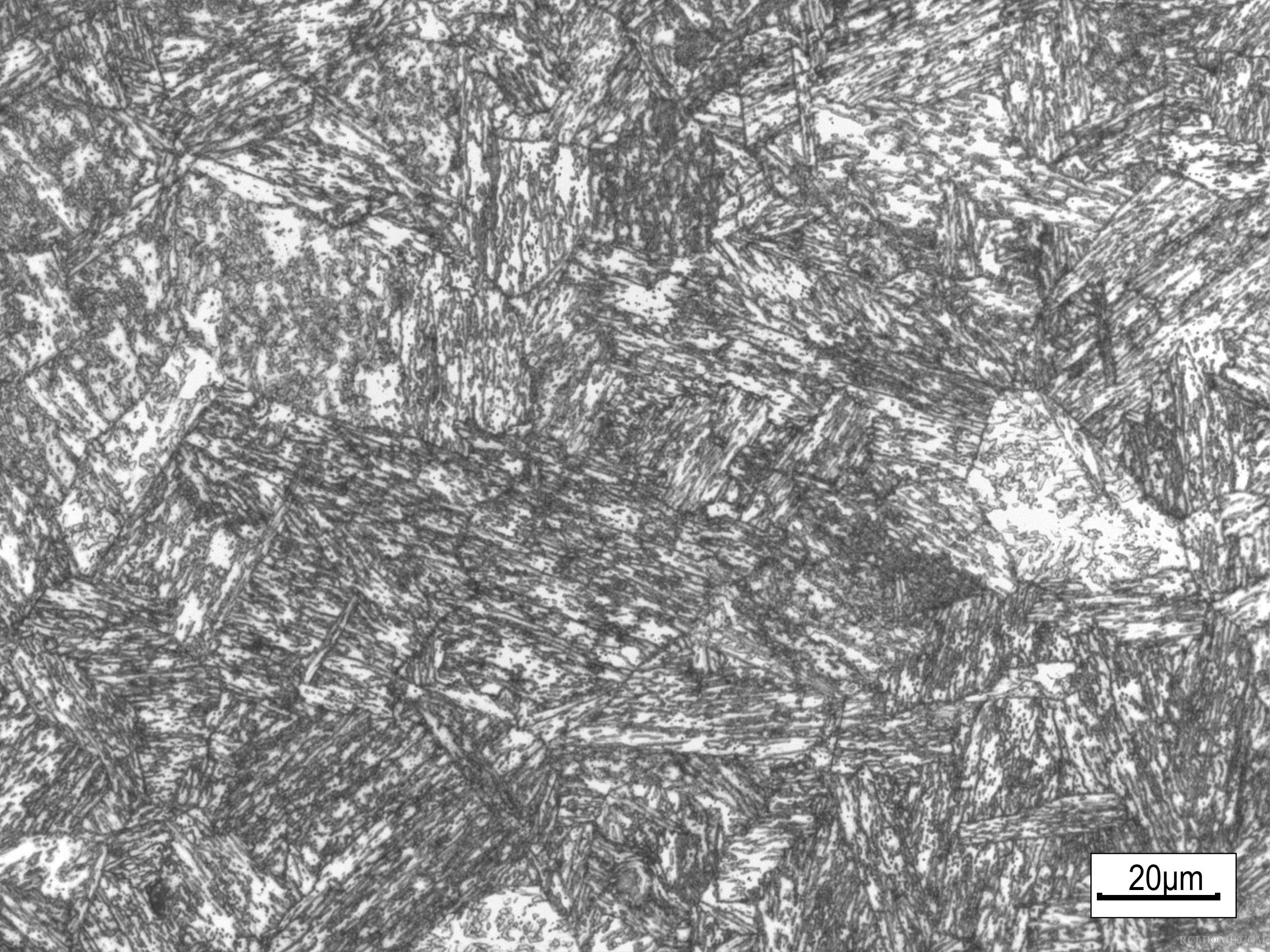

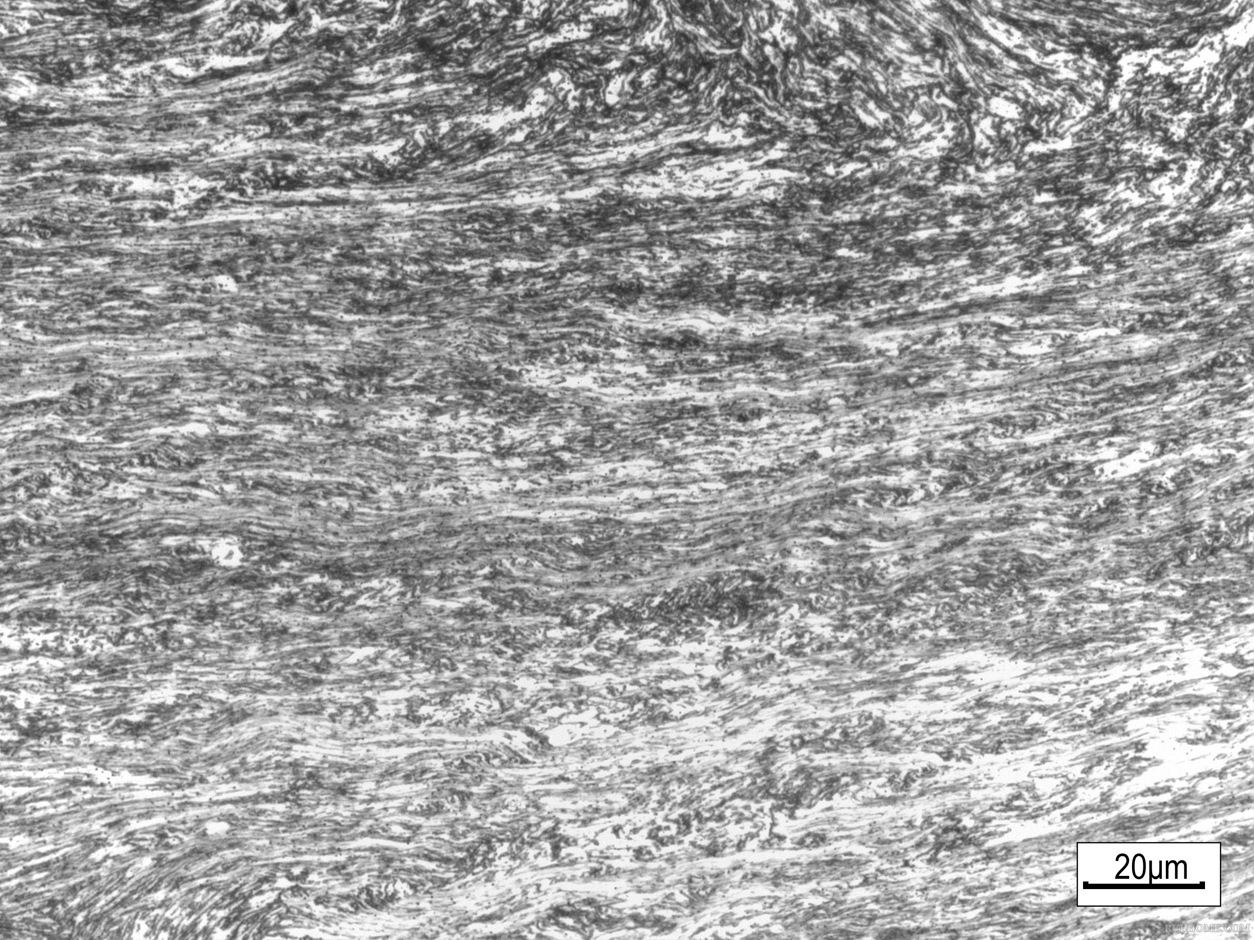

各位专家好,请问照片中的组织是什么?是否是带状组织?钢种为15-5PH,状态为H1140
异常金相组织
异常金相组织
正常进行组织
正常进行组织

 楼主| 发表于 2015-4-17 15:11:17 | 显示全部楼层
异常金相组织上传错误,应是下面这张
异常金相组织
异常金相组织

发表于 2015-4-17 15:24:36 | 显示全部楼层
csuxuyufeng 发表于 2015-4-17 15:11
异常金相组织上传错误,应是下面这张
没有接触15-5PH。
正常组织马氏体形态清楚。异常的经过变形热处理?波浪状?层状?象珠光体形态似的。

发表于 2015-4-17 15:24:39 | 显示全部楼层
异常金相组织上传错误,应是下面这张
没有接触15-5PH。
打下硬度看看。

 楼主| 发表于 2015-4-17 16:04:09 | 显示全部楼层
wanggong 发表于 2015-4-17 15:24
没有接触15-5PH。
打 ...
异常处组织有经过车加工,硬度约为350 HV左右,正常出硬度约为320HV左右

发表于 2015-4-17 20:15:11 | 显示全部楼层
是否经过冷拉了?

 楼主| 发表于 2015-4-17 22:10:09 | 显示全部楼层
没有,热处理完后直接车加工

发表于 2015-4-22 13:08:00 | 显示全部楼层
车的时候表面发生了挤压变形,硬度有所增加
