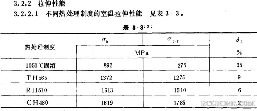

发表于 2015-4-17 09:23:24 | 显示全部楼层
查了一份数据
发表于 2015-4-17 09:24:38 | 显示全部楼层
tianmu 发表于 2015-4-17 09:04
0Cr17Ni7Al有资料介绍用950调整,是为了提高硬度还是为了不锈?
提高硬度的2种方法
