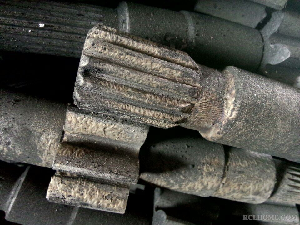

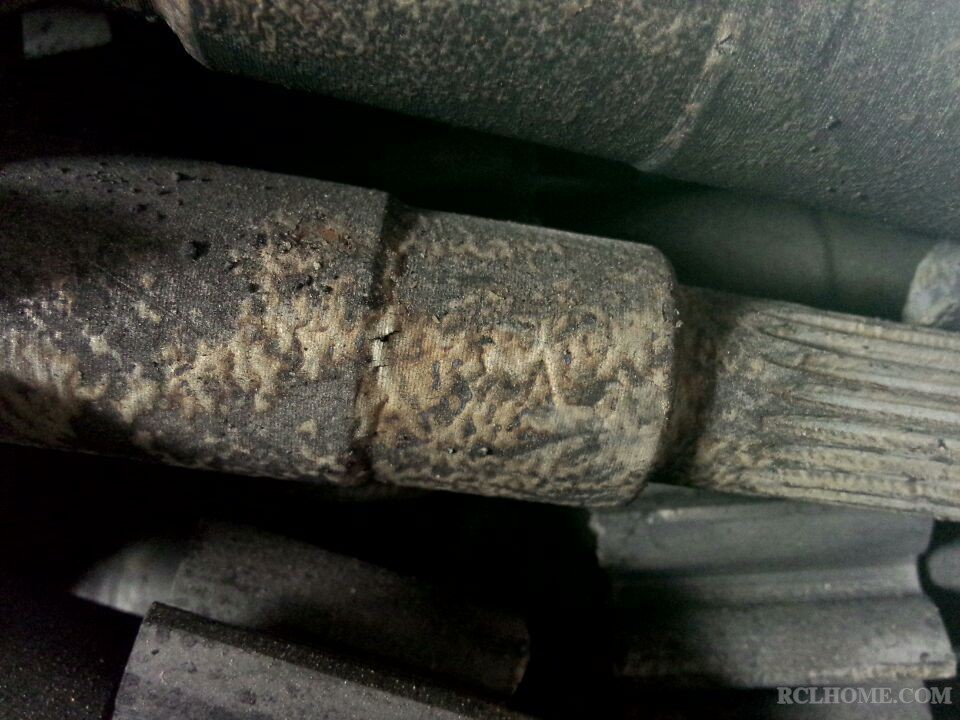

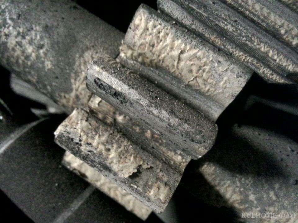

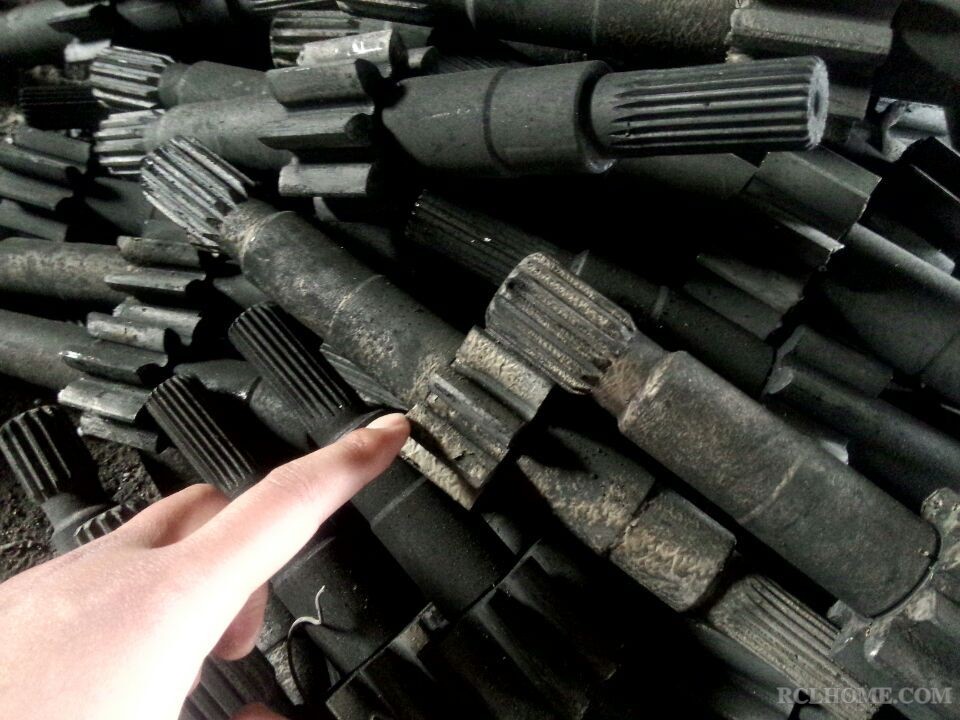

多用炉里做的工件,渗碳淬火,工件未做防渗处理,期间有几炉存在下图中的现象,黄色的皮摸着有一定硬度,用手能抹掉,厂家反映同一炉里装炉靠外层的工件趋势更严重。大家遇到过类似的情况吗?

发表于 2015-4-7 08:36:48 | 显示全部楼层
看照片形貌,应该是氧化皮,产品脱碳了。

 楼主| 发表于 2015-4-7 08:38:47 | 显示全部楼层
kop123 发表于 2015-4-7 08:36
看照片形貌,应该是氧化皮,产品脱碳了。
朋友你好,这个是多用炉出来的产品,怎么能确定是否为氧化皮?

发表于 2015-4-7 08:45:24 | 显示全部楼层
应该是氧化皮,设备可能有漏气的位置,造成工件氧化。

发表于 2015-4-7 08:49:29 | 显示全部楼层
多用炉漏气也可以产生氧化皮。

发表于 2015-4-7 16:02:28 来自手机 | 显示全部楼层
有氧化皮的轮齿是锻造成形还是机加成形的

发表于 2015-4-7 19:42:13 | 显示全部楼层
从图片上看不很清楚,不知道是个别工件有氧化膜,还是多数有?有氧化皮的工件是部分有还是都有,或者只一侧有?抛丸能不能抛掉?
初步提一个建议:不清洗做一炉试试看,你会找到答案的。我们碰到很多这种问题,99%都是热前清洗液出了问题,这种情况氧化膜很薄,切抛丸都难去除。炉子漏气或水冷套漏水等造成的氧化皮,抛丸能去除。

发表于 2015-4-7 20:43:25 | 显示全部楼层
看那一层黄色的都鼓起来了,目测应该是氧化皮。我们遇见过这种情况。不过是多用炉出故障了,保护气氛停止了造成的。谢谢
