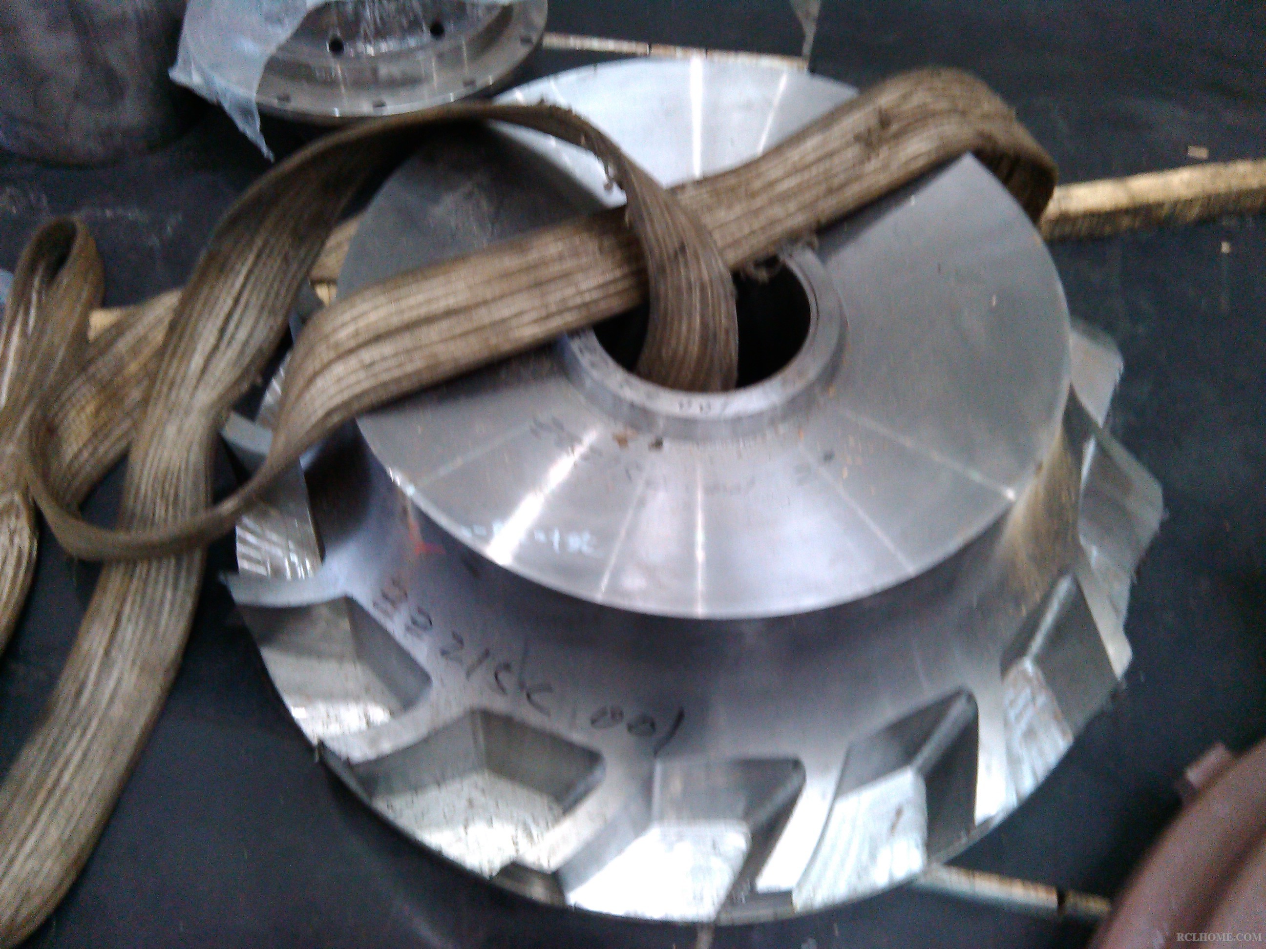

有一34CrNi3Mo叶轮,需做调质,要求如下:

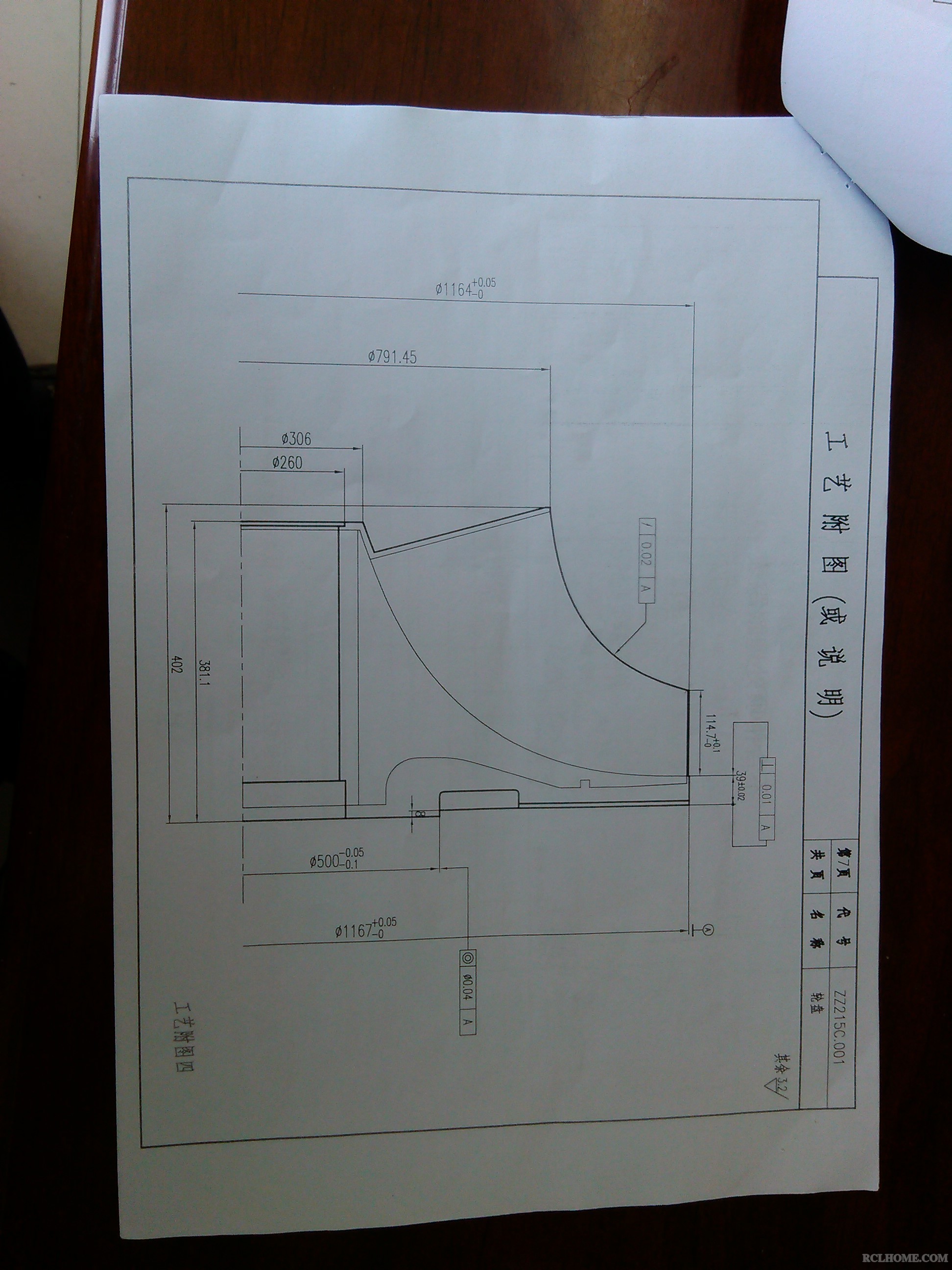

实物相片附后,哪位老师有做过类似产品吗?淬油能达到吗?工艺怎么走呢?求教!

 楼主| 发表于 2015-3-13 16:47:35 | 显示全部楼层
