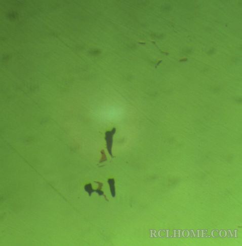

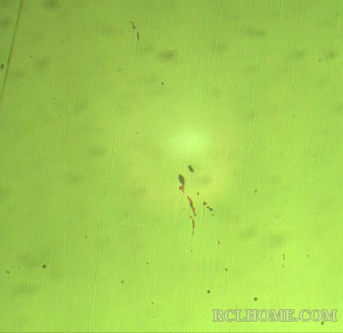

看看红色和灰色各是什么夹杂物,请大家发表意见!

发表于 2015-3-4 16:11:32 | 显示全部楼层
红黄色的是钛夹杂,黑色的不清楚。

 楼主| 发表于 2015-3-4 16:15:08 | 显示全部楼层
是氮化钛吗还是???

发表于 2015-4-1 21:51:46 | 显示全部楼层
taofans 发表于 2015-3-4 16:15
是氮化钛吗还是???
黑色的应该是硅酸盐类的夹杂物,第一张图片中红色的长条状的,看着有些像是硫化物夹杂
