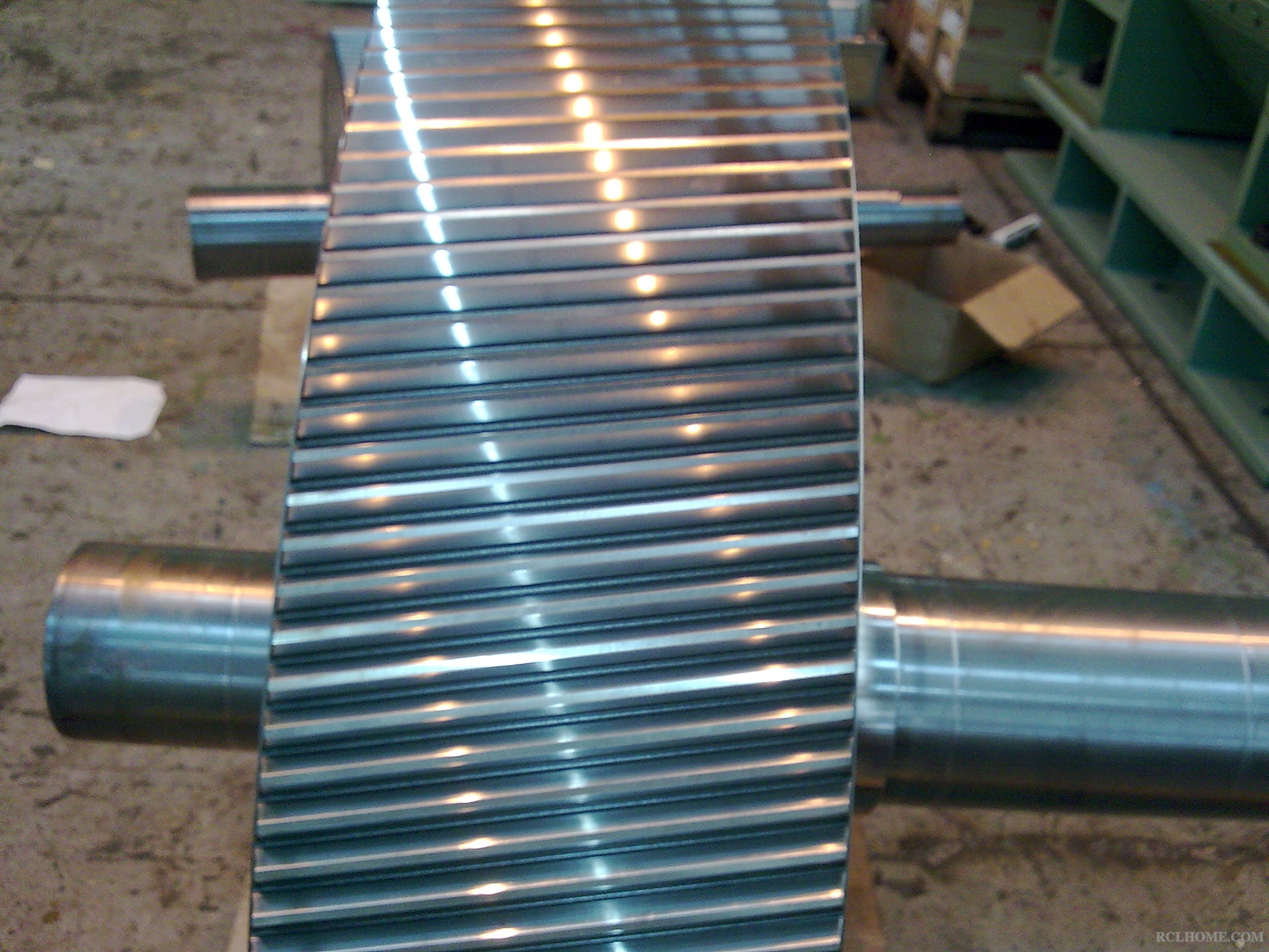

 楼主| 发表于 2013-2-1 22:08:44 | 显示全部楼层
出现锥度
出现锥度
这是齿根圆出现锥度、致使齿根部位一边已磨光而另一边还没磨掉(报废)
Jasen + 10 感谢上传!

 楼主| 发表于 2013-2-1 22:13:55 | 显示全部楼层
齿根圆涨的过大
齿根圆涨的过大
齿根圆涨的过大致使磨齿后齿根出台阶(报废)
Jasen + 10 感谢上传!
 楼主| 发表于 2013-2-1 22:22:29 | 显示全部楼层
同样 由于齿轮变形较大致使齿根(不磨部分)和齿面过渡面出现台阶(报废)
Jasen + 10 感谢上传!

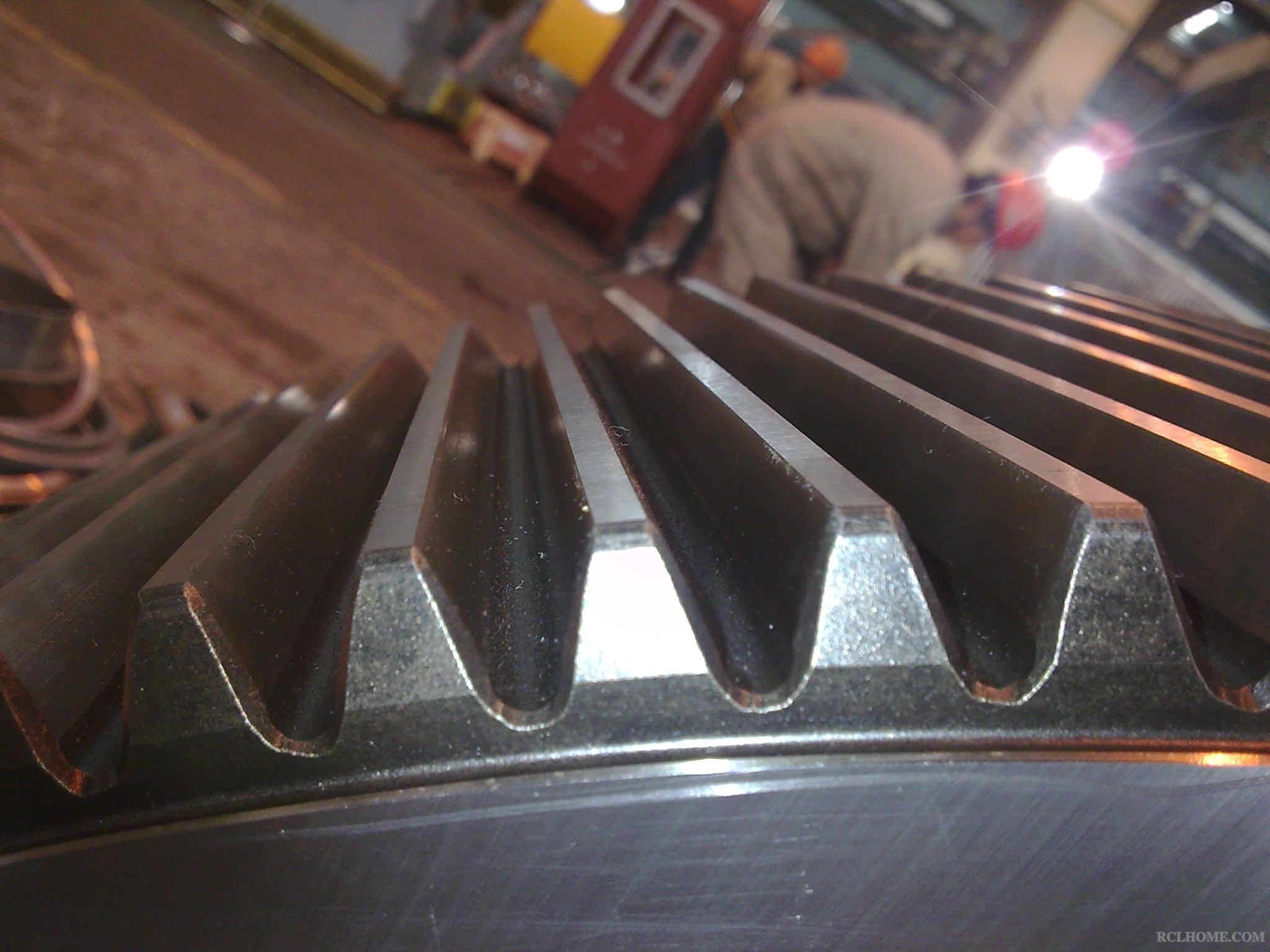

 楼主| 发表于 2013-2-1 22:24:28 | 显示全部楼层
磨齿后理想状态的齿形
磨齿后理想状态的齿形
齿根部位和齿面过渡面出现台阶
齿根部位和齿面过渡面出现台阶
Jasen + 10 感谢上传!

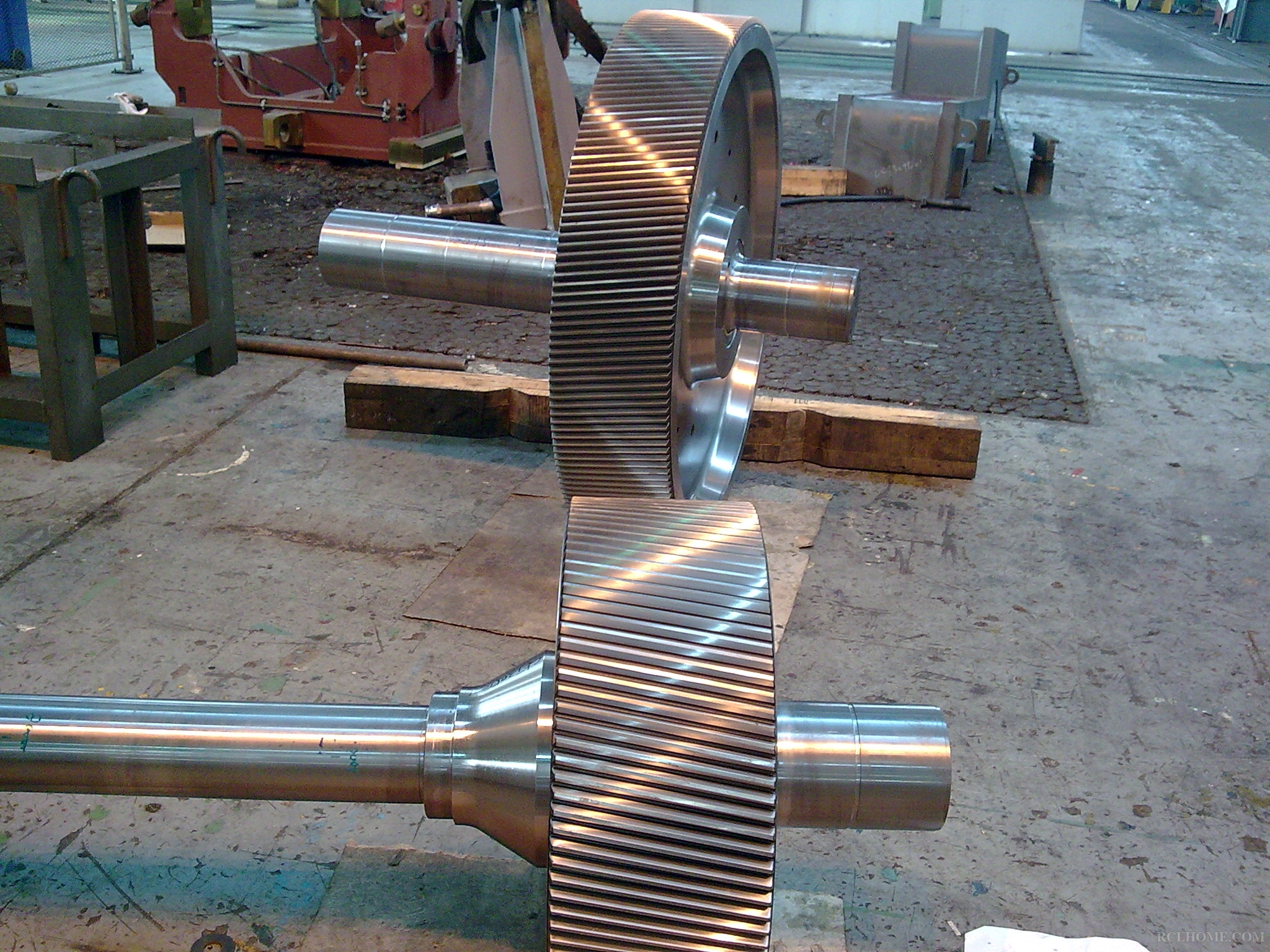

 楼主| 发表于 2013-2-1 22:28:33 | 显示全部楼层
比较完美的齿轮
比较完美的齿轮
由于变形问题控制的很好,齿轮成品接近完美(注意观察齿根部位)
Jasen + 10 感谢上传!
 楼主| 发表于 2013-2-1 22:31:11 | 显示全部楼层
换个角度再看看
换个角度再看看
注意观察齿根部位
Jasen + 10 感谢上传!
