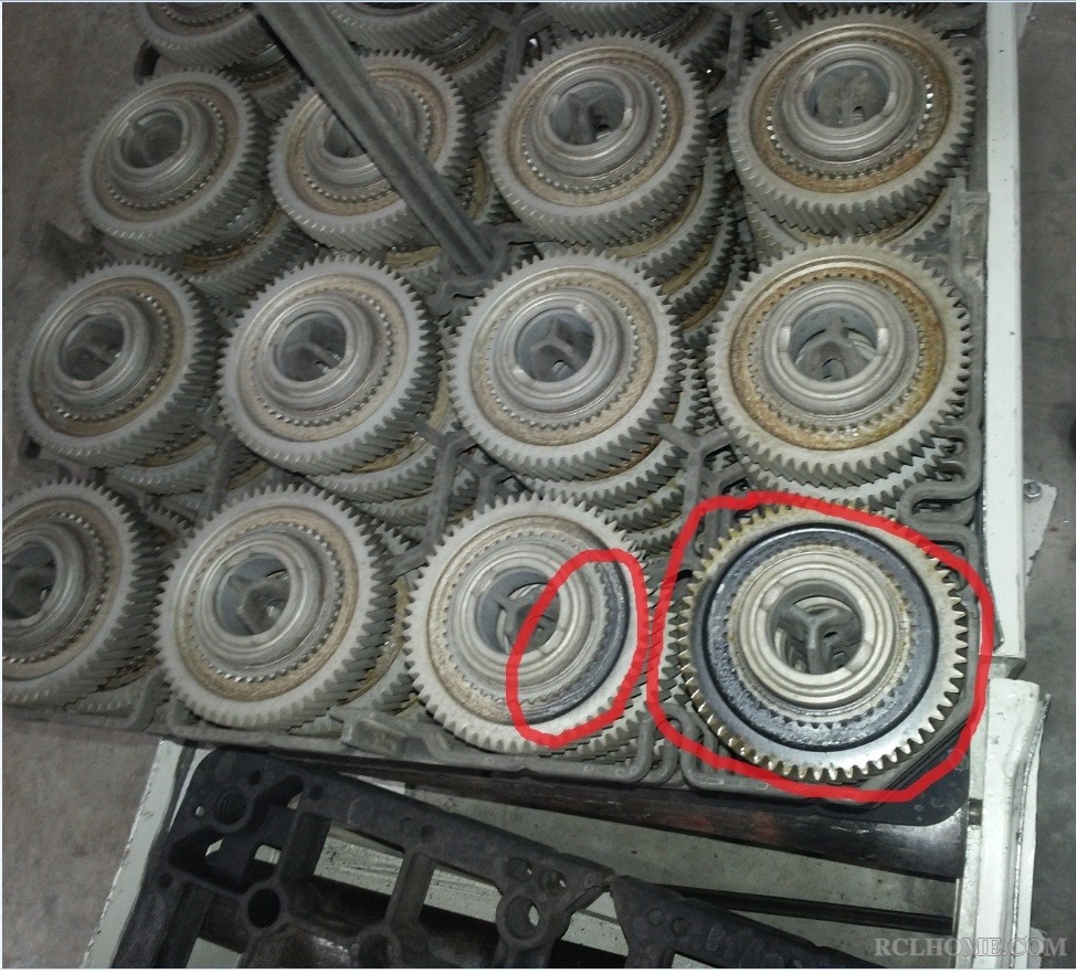

额,还可以这么想,但是以前零件上有过类似炭黑的一块东西,不是整个料盘都有,只是上盘零件经过滴注口的下方位置,偶尔会有,所以我怀疑是不是丙酮分解不充分,或来不及分解就滴注在零件上形成炭黑,不知你有没有过类似经验?

这就是爱协林的人瞎搞造成的,他们这个滴注口都没有个标准规范,让他们改造他们就开始糊弄,随便在管子上钻了个眼就当滴注口的用。最后结果就是一停炉,滴注口下面的零件上就一堆炭黑。

这就是爱协林的人瞎搞造成的,他们这个滴注口都没有个标准规范,让他们改造他们就开始糊弄,随便在管子上 ...
你们也有类似问题啊,能否给个零件照片分享下。下面是我们的滴注口照片,看看是否一样?

请大家看下是不是因为强渗区滴注的太猛了造成的。有没有类似情况的?
