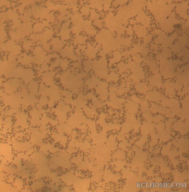

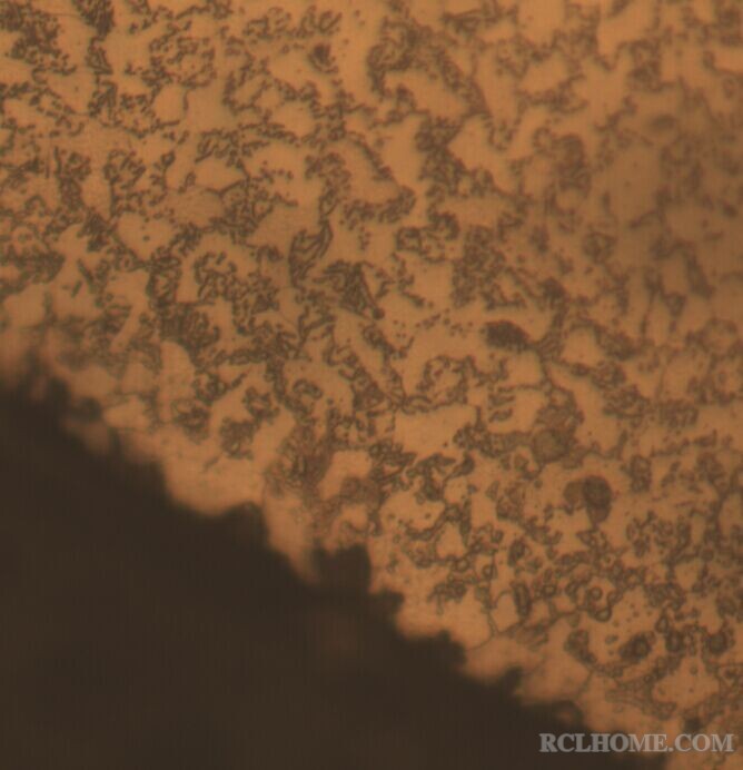

材料为20CrMo,线材尺寸为Φ8.0,退火前拉拔量为25%,退火工艺如下:780度保温8.5h,18度/h降温到720,720等温7小时,13度/h降温到600度,再强冷到400度出炉。现做出来的组织照片如下:
边缘组织
边缘组织
心部组织
心部组织
边缘组织500x
边缘组织500x
心部组织500x
心部组织500x

请教各位是什么原因造成的

发表于 2015-1-22 12:54:00 | 显示全部楼层
楼主的组织心部粗(晶粒度,碳化物),表面细,尤其是表面碳化物看起来更多,这是由于冷拉变形时表面变形量大,心部变形量小,楼主退火温度仅仅是完成回复和再结晶的过程,当然,长时间在Ac1下保温可以使碳化物球化。但楼主这个温度不能使材料奥氏体化更难使碳化物扩散均匀,球化效果也不好,心部也不能达到类似正火细化的作用。

发表于 2015-1-22 14:22:54 | 显示全部楼层
从楼主题目看,楼主要做的就是球化退火,只是看球化组织的碳化物颗粒都分布在铁素体晶粒边缘,我想这可能是楼主奇怪的原因了。
因此我想是不是因为拉拔前组织中碳化物是网状的原因,建议看看原材料的金相组织。铁素体晶粒我想是因为再结果长大的缘故。

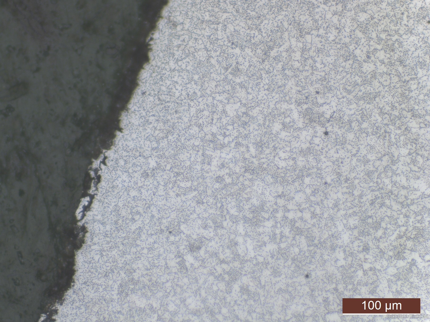

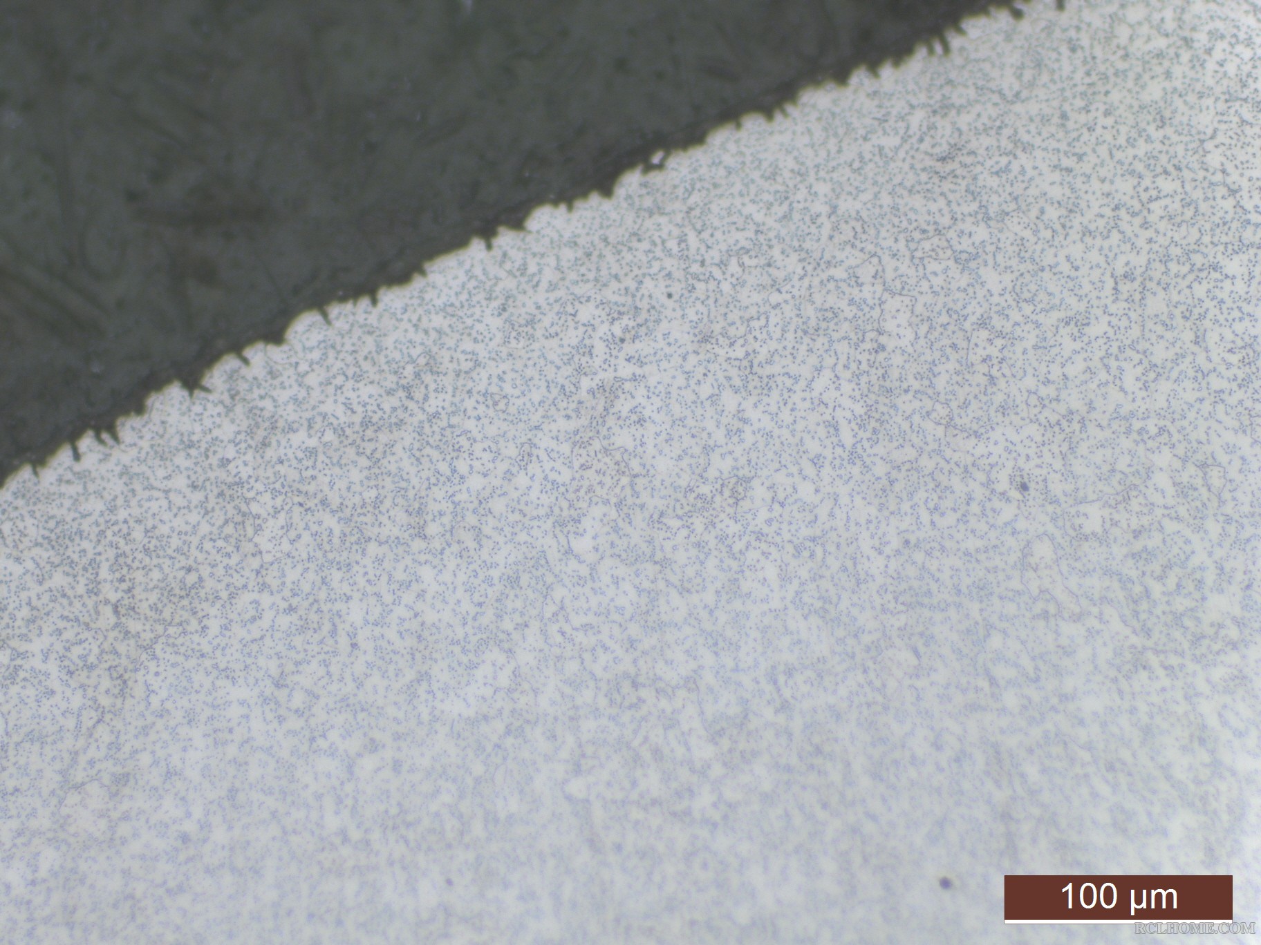

 楼主| 发表于 2015-1-22 15:28:48 | 显示全部楼层
这个20Crmo的材料后续是做冷挤压成形,变形量在90%左右,以前做的退火,组织如下,还请各位分析下,

 楼主| 发表于 2015-1-22 15:30:22 | 显示全部楼层
我想问的就是心部组织跟边缘组织差异为什么会这么大,而且边缘组织明显

 楼主| 发表于 2015-1-22 15:33:56 | 显示全部楼层
离别钩 发表于 2015-1-22 12:54
楼主的组织心部粗(晶粒度,碳化物),表面细,尤其是表面碳化物看起来更多,这是由于冷拉变形时表面变形量 ...
请问是保温温度低了吗,因为这个材料我试过很多次,当将保温温度降至770度左右时边缘组织和心部组织无论是晶粒度还是碳化物都很细,基本就是点状组织,但是都有一个共通点,就是表面碳化物比心部多

发表于 2015-1-23 08:04:17 | 显示全部楼层
zhangweim11 发表于 2015-1-22 15:33
请问是保温温度低了吗,因为这个材料我试过很多次,当将保温温度降至770度左右时边缘组织和心部组织无论 ...
表面与心部差异是钢锭凝固成型时的正常差异,可以理解为表层组织致密,含碳量稍高一些。再就是表层因为冷拔变形,更易球化。
从你叙述,我认为780℃球化温度高了,所以碳化物及晶粒在长时间内有长大现象。

发表于 2015-1-23 08:54:02 | 显示全部楼层
不要纠结于温度,保温时间是否有问题,你的保温时间要跟装炉量关联,
还有你保温时间越长,碳化物聚集,形核的边界越少,最后就成片状=碳化物了

发表于 2015-1-23 16:20:50 | 显示全部楼层
还有你保温时间越长,碳化物聚集, ...
保温时间边长,不应该想球状转变么?片状的表面能比球状的要高,长时间的保温下会自发向球状转变

发表于 2015-1-23 16:24:11 | 显示全部楼层
楼主,我觉得你的加热时间太长了,如果装炉量不多的话5个小时就够。我们也在做低碳钢的球化退火,也在试验

发表于 2015-1-24 08:06:18 | 显示全部楼层
charles 发表于 2015-1-23 16:20
保温时间边长,不应该想球状转变么?片状的表面能比球状的要高,长时间的保温下会自发向球状转变 ...
你说的是低于Ac1温度的球化退火,片状自发成球,楼主的是等温球化退火。原理不一样的

 楼主| 发表于 2015-1-24 11:46:33 | 显示全部楼层
是的,确实感觉加热时间长了,装炉量只有10吨
