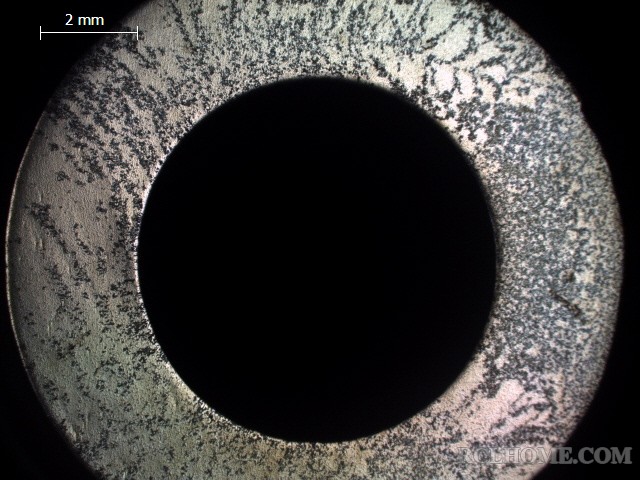

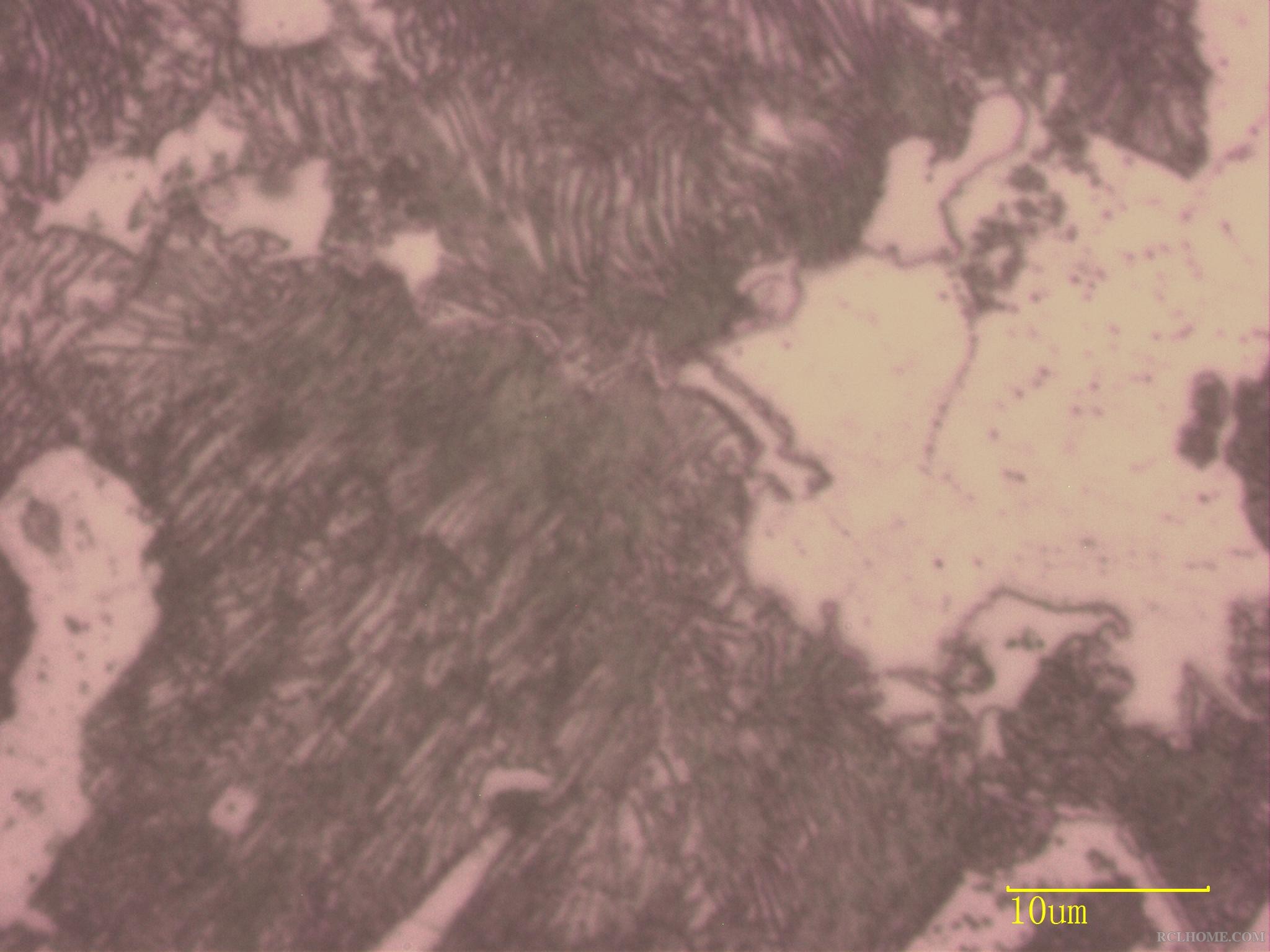

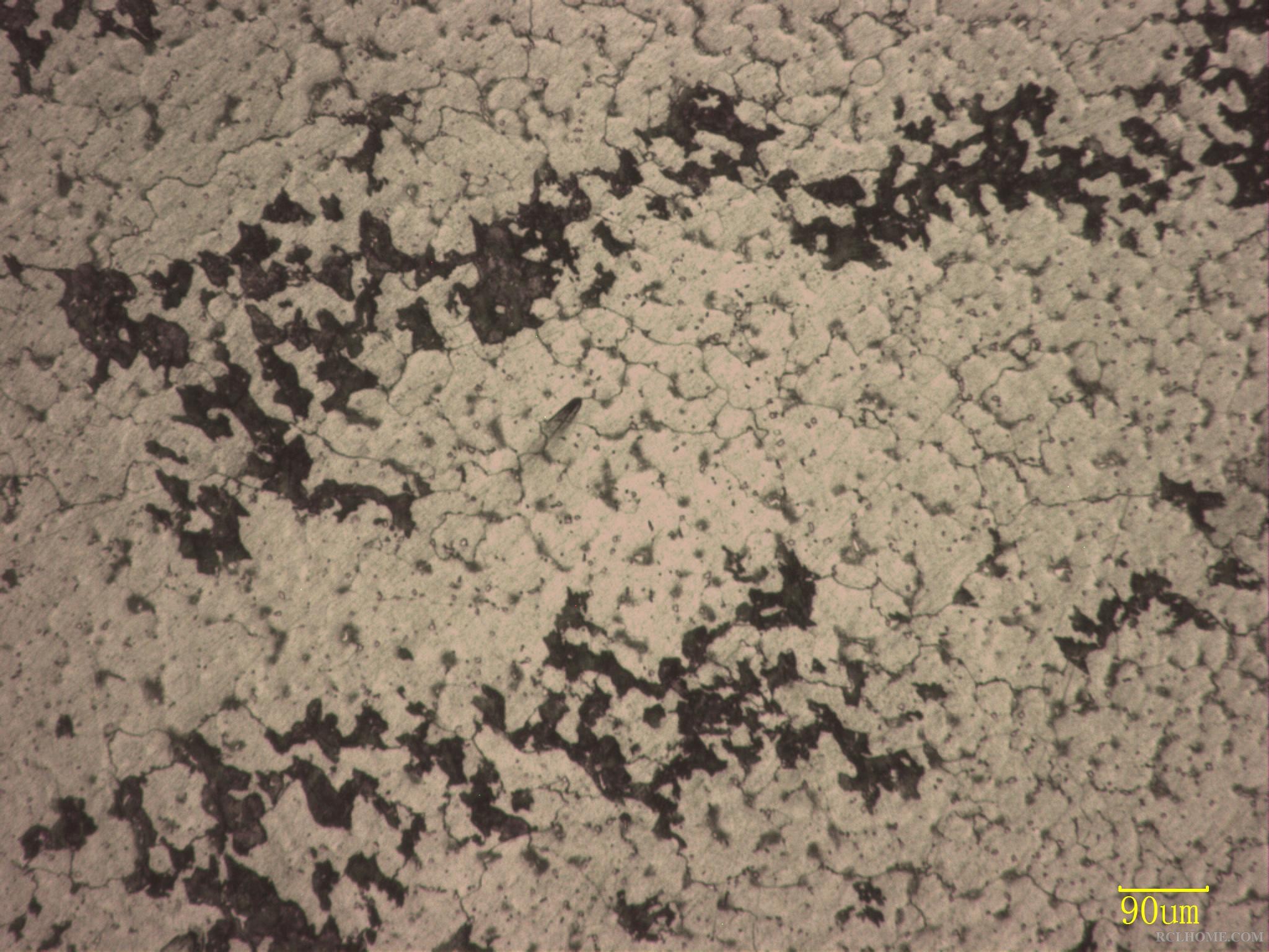

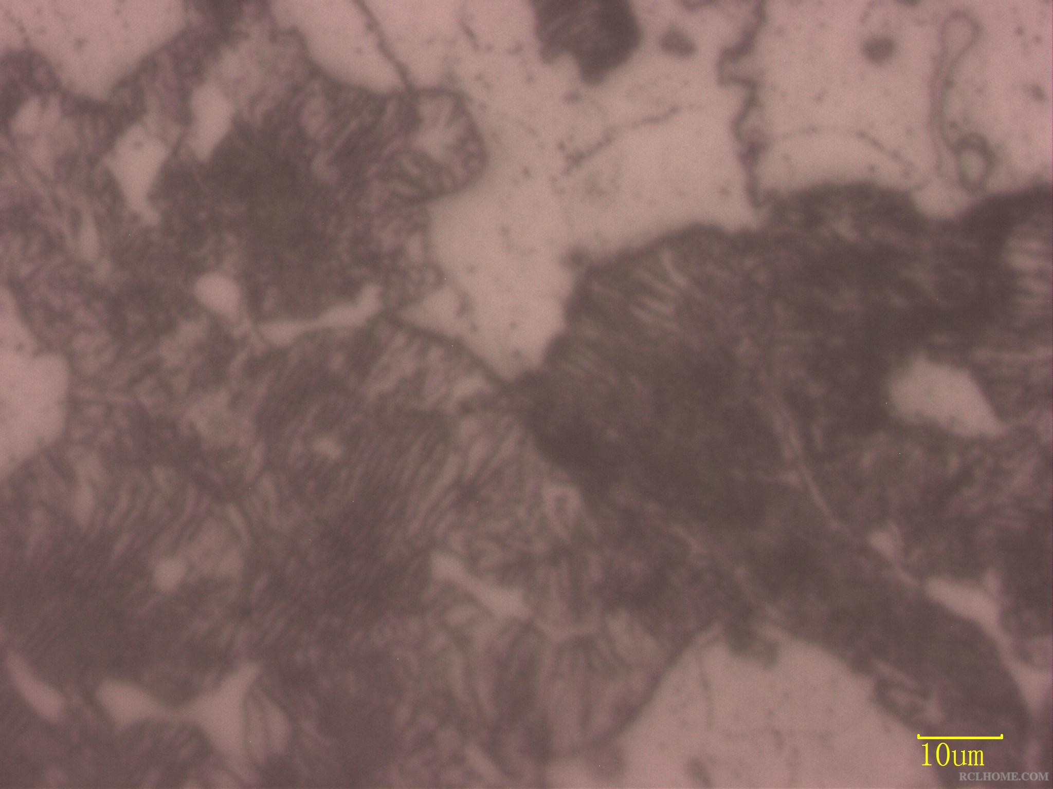

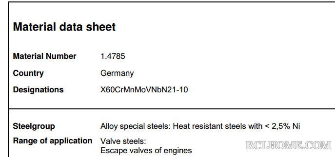

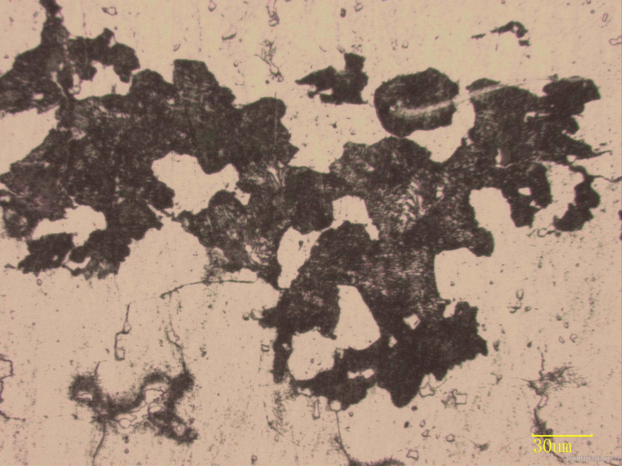

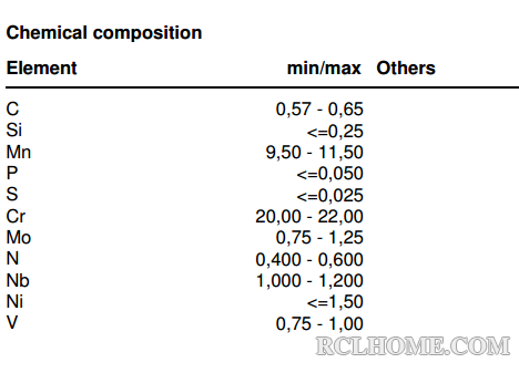

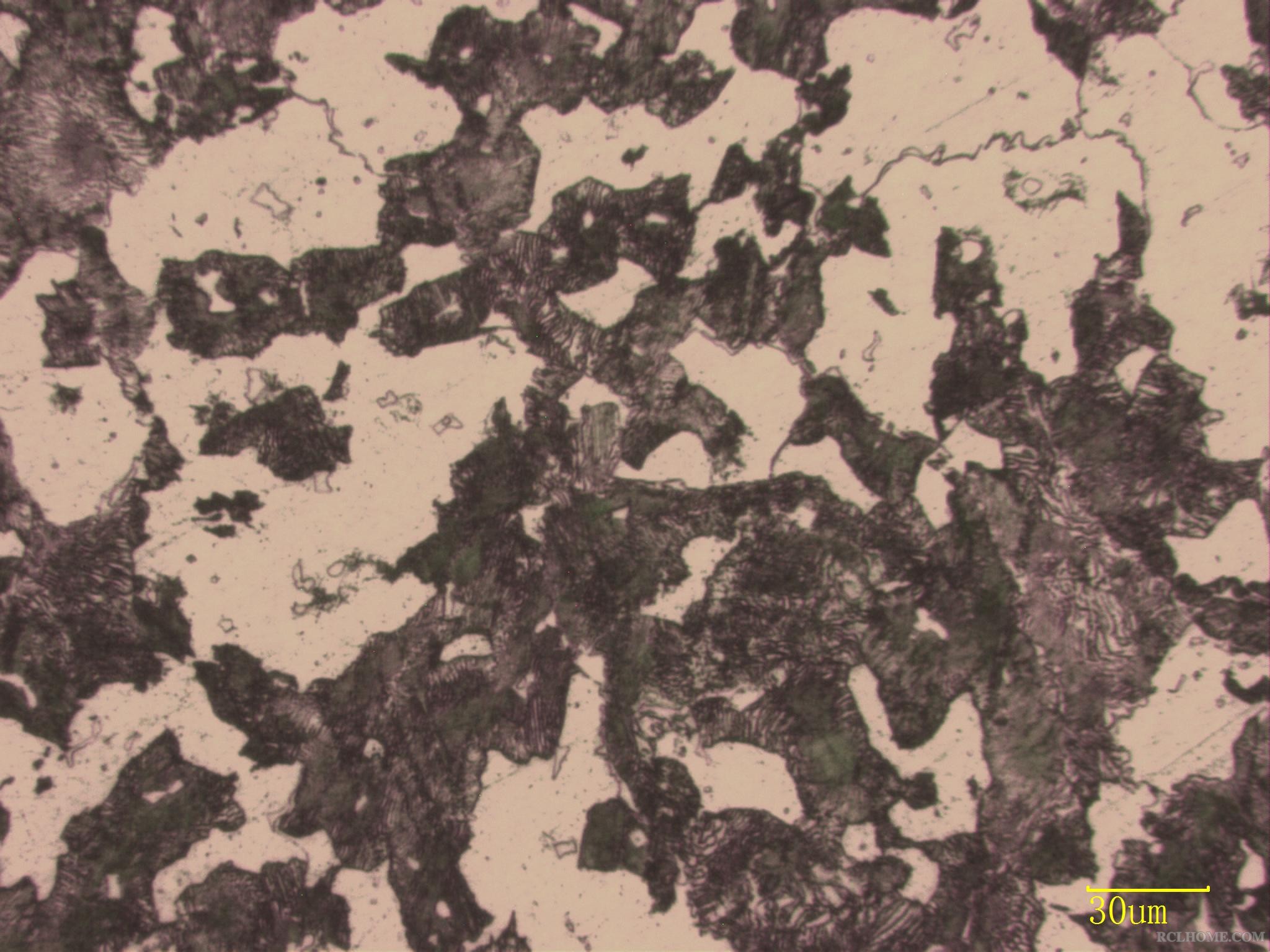

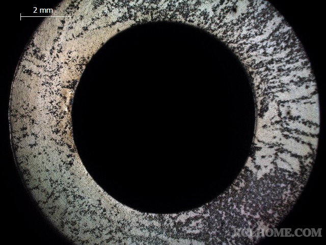

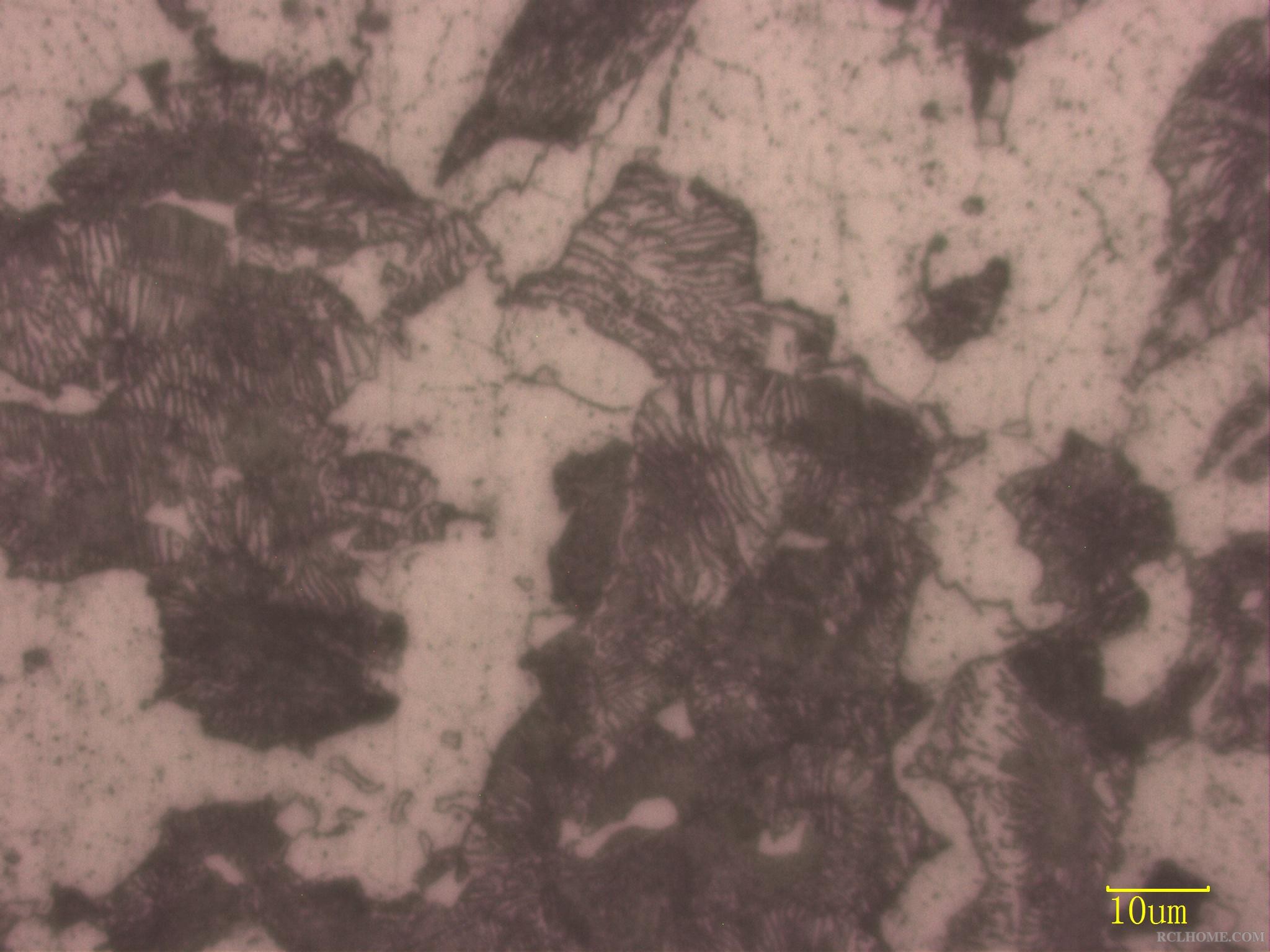

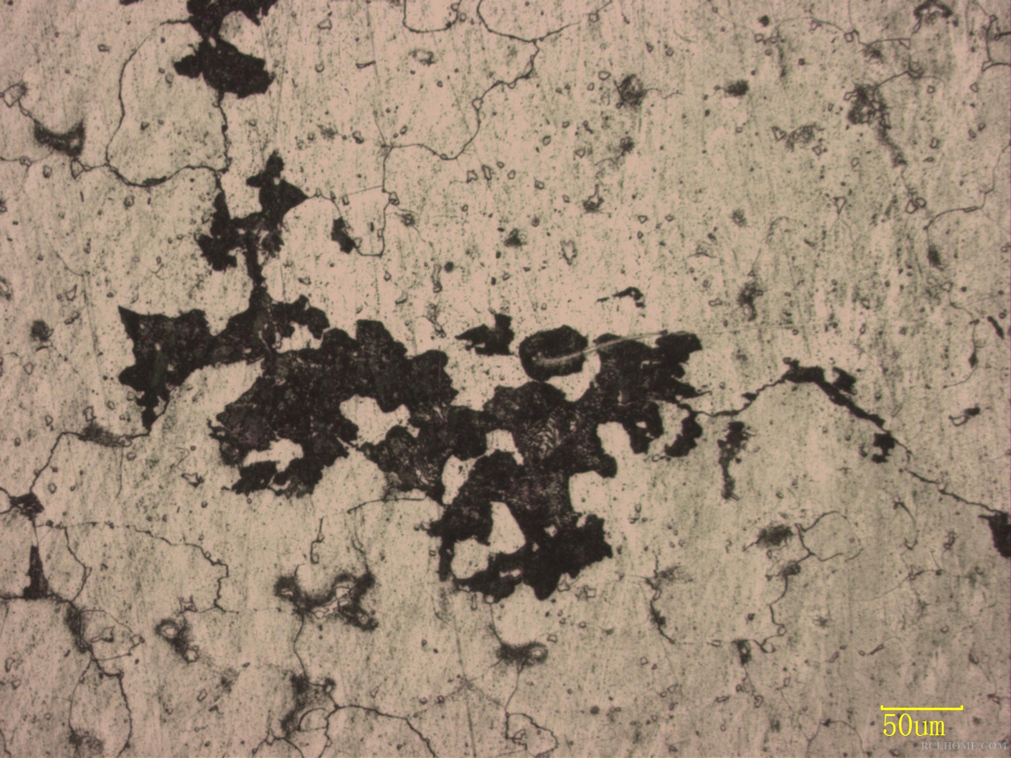

因硬度偏高,680度加热,保温4h,空冷,见图,热处理前后好像没区别,并且两者偏析都挺厉害的,怎么偏析啊,可以用热处理工艺改善吗?
先上传铸态的,及化学成分
10X

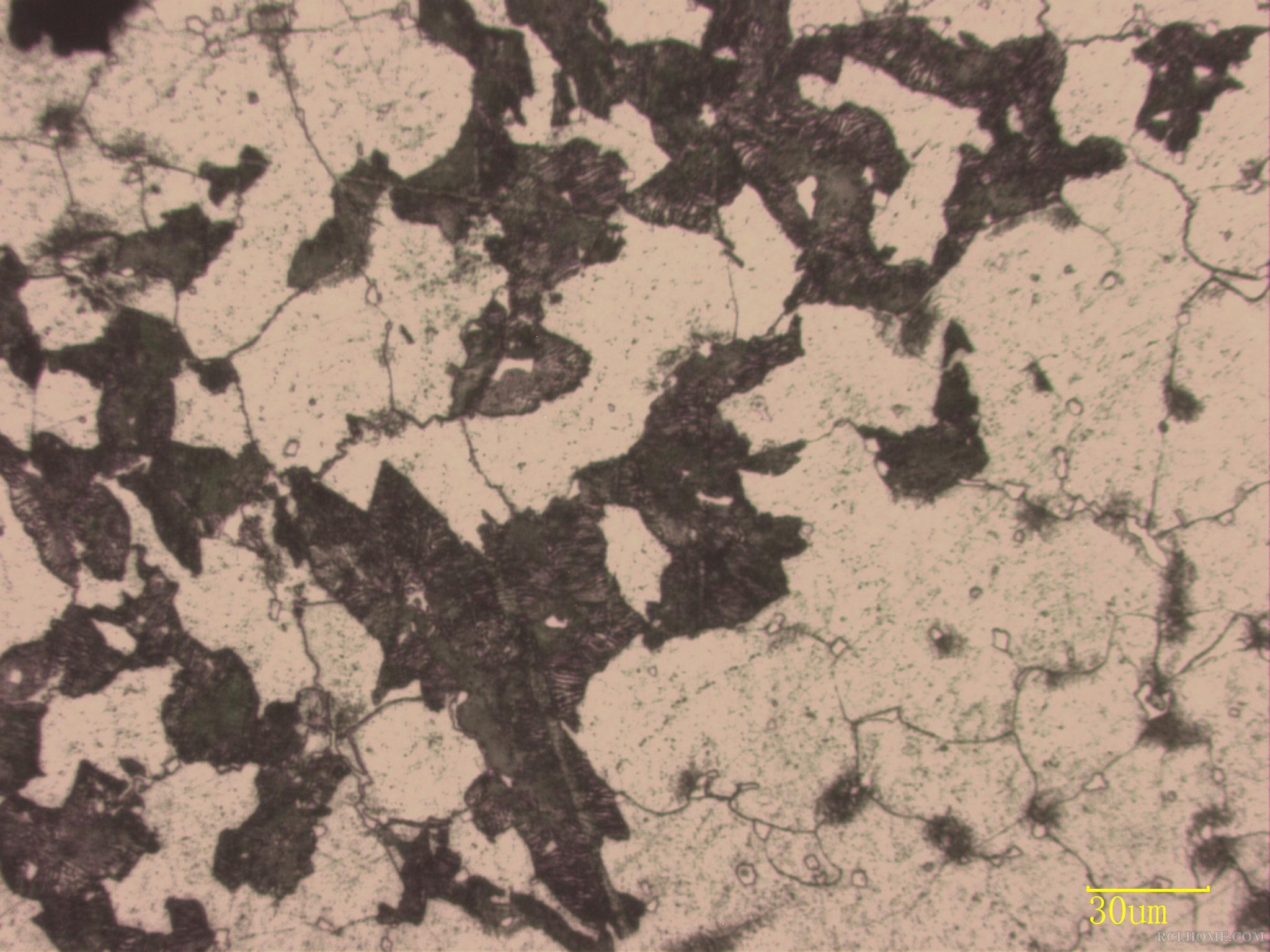

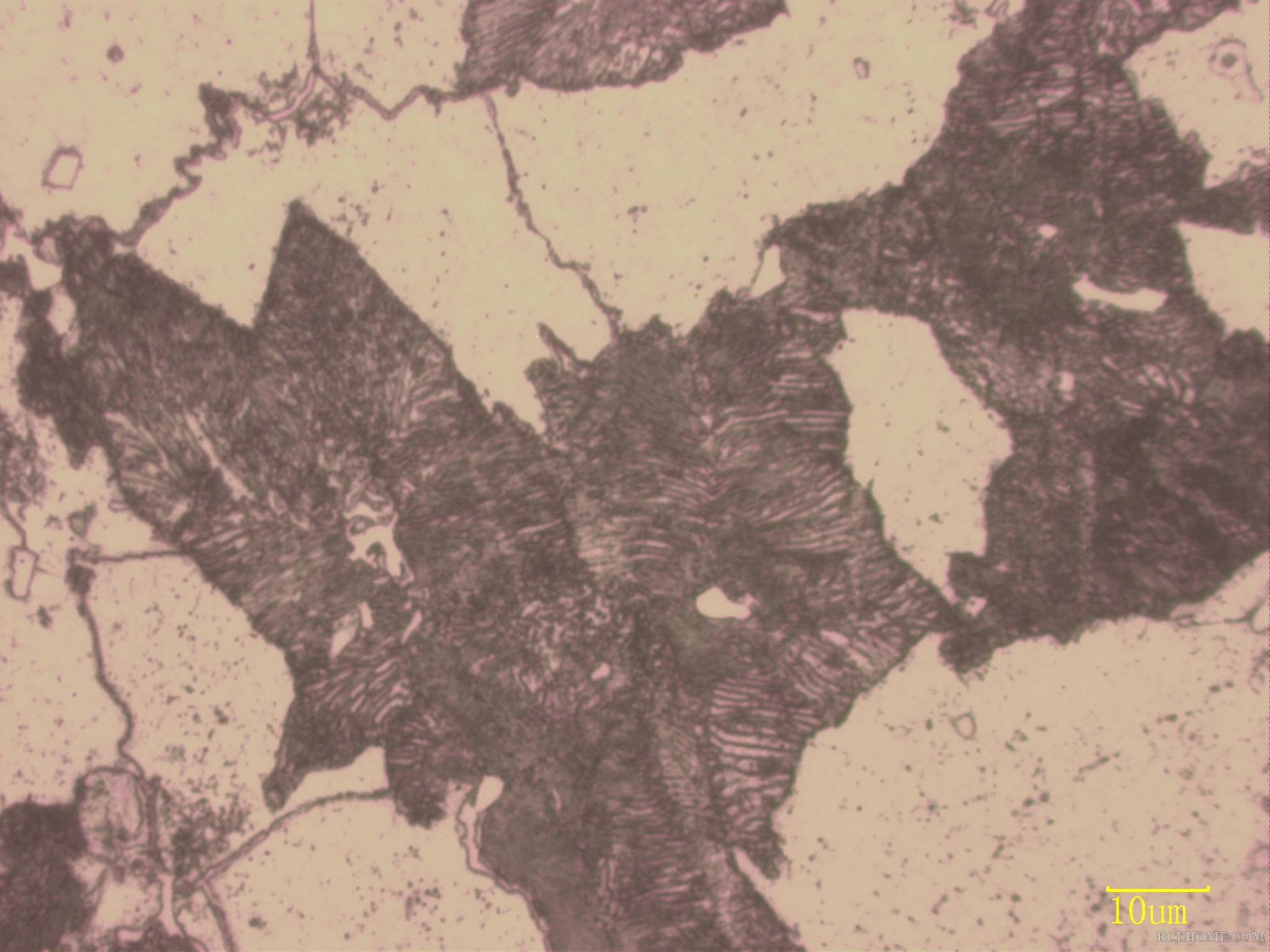

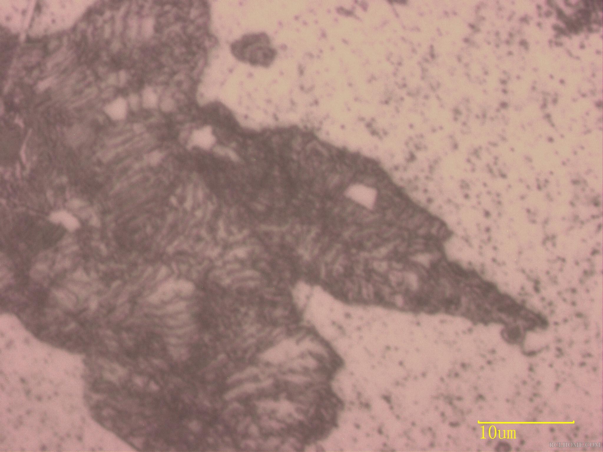

 楼主| 发表于 2015-1-14 21:15:28 | 显示全部楼层

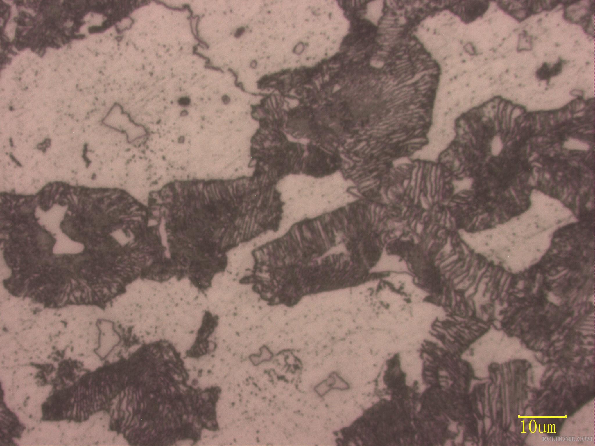

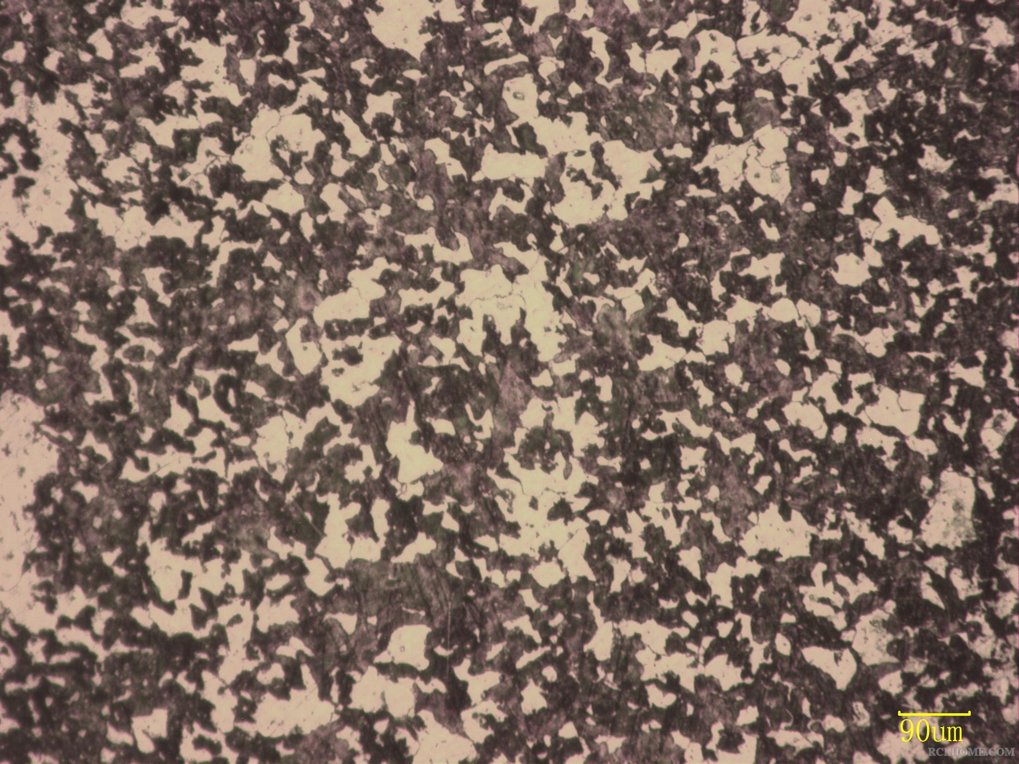

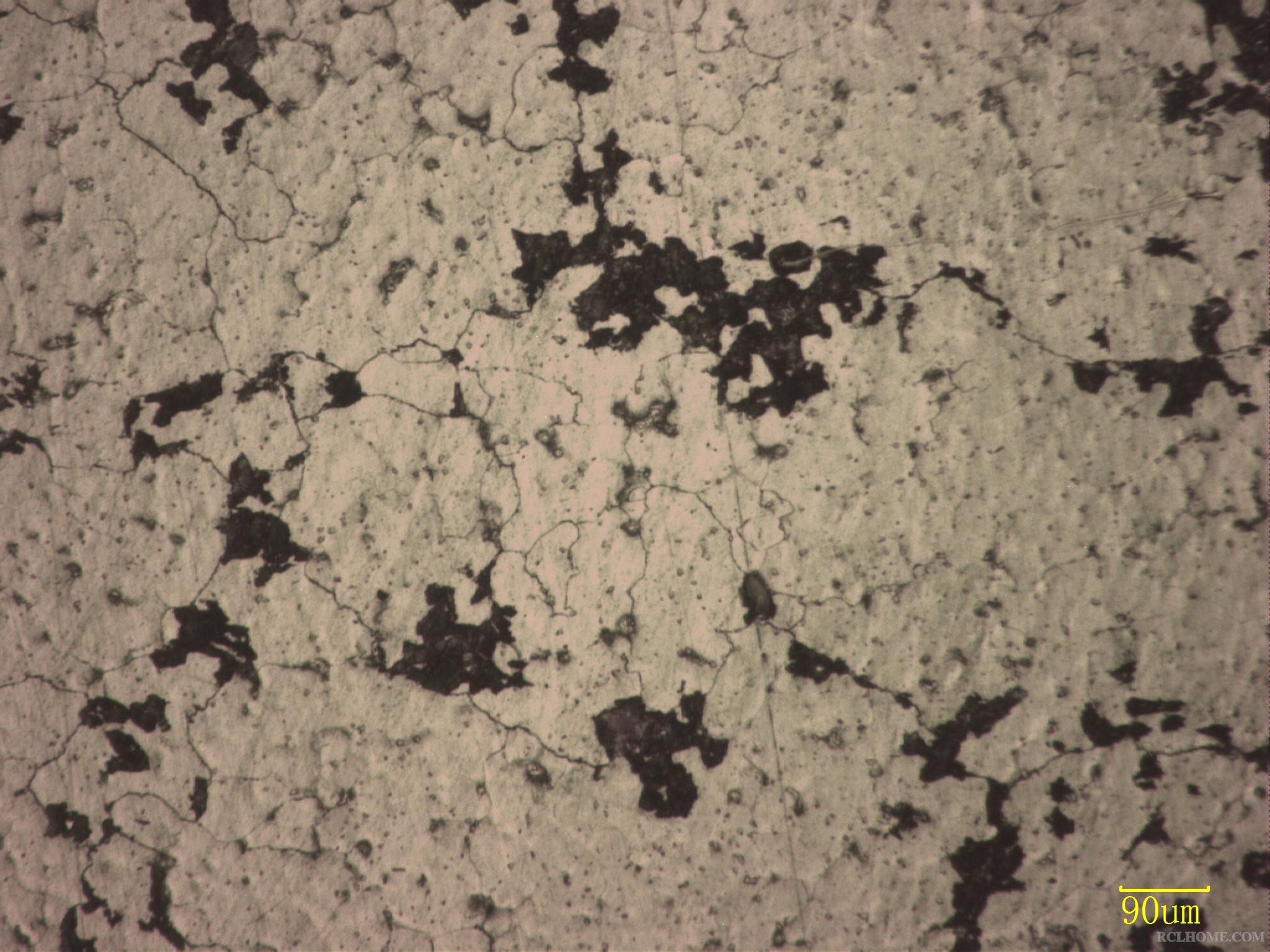

热处理后图片
10X
