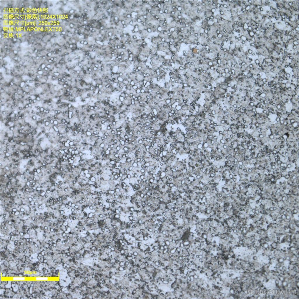

材料:马氏体不锈钢,1015℃淬火,硬度45HRC,请问金相组织,较暗的灰白色是什么组织?

 楼主| 发表于 2015-1-14 14:01:12 | 显示全部楼层
图中红色标注区域等

 楼主| 发表于 2015-1-14 15:31:21 | 显示全部楼层
龙虾 发表于 2015-1-14 14:01
图中红色标注区域等
硬度比较低,正常应该大于50HRC

 楼主| 发表于 2015-1-15 09:45:21 | 显示全部楼层
C0.62%,  Cr16.6% 非标,牌号:5Cr17MoV

 楼主| 发表于 2015-1-15 09:47:39 | 显示全部楼层
现在问题是同样淬火温度,不同冶炼炉号的淬火硬度偏差较大,高的55HRC,低的45HRC,C和Cr的含量基本相同
发表于 2015-1-15 09:55:26 | 显示全部楼层
硬度高低不同的在金相组织上有比较大的差别吗?

 楼主| 发表于 2015-1-15 10:22:23 | 显示全部楼层
看原始组织没有明显差别

 楼主| 发表于 2015-1-15 10:30:40 | 显示全部楼层
供应商提供的材料单,SI0.56 、Mn0.43和SI0.3 、Mn0.21,其它元素偏差不大,SI、Mn含量对硬度影响有这么大吗?

 楼主| 发表于 2015-1-15 10:34:26 | 显示全部楼层
能分析一下金相组织吗?灰色区域是什么?

发表于 2015-1-15 10:40:34 | 显示全部楼层
决定淬火硬度的是C,此钢中V、Mo、Cr都是强碳化物形成元素,不同炉号很可能碳化物的析出量不同,造成基体中C的含量不同,淬火硬度也就不同了,当然还要考虑残奥对硬度的影响,建议LZ做个能谱分析,验证下是不是这回事。

 楼主| 发表于 2015-1-15 10:57:41 | 显示全部楼层
热火流苏 发表于 2015-1-15 10:40
决定淬火硬度的是C,此钢中V、Mo、Cr都是强碳化物形成元素,不同炉号很可能碳化物的析出量不同,造成基体中C ...
比较原始组织,碳化物偏差不大
发表于 2015-1-15 11:02:19 | 显示全部楼层
龙虾 发表于 2015-1-15 10:22
看原始组织没有明显差别
都看淬火以后的。

 楼主| 发表于 2015-1-15 11:09:01 | 显示全部楼层
淬火以后的,没有全看,只看硬度低的了,就是上图

 楼主| 发表于 2015-1-15 11:10:41 | 显示全部楼层
因为是同一炉淬火的。原以为原始组织会有较大差别的
发表于 2015-1-15 11:14:50 | 显示全部楼层
淬火以后一高一低的看看吧。
什么形状的产品?怎样装炉的?

 楼主| 发表于 2015-1-15 11:16:40 | 显示全部楼层
装的是试块,在相同位置,规格一样

 楼主| 发表于 2015-1-15 11:18:00 | 显示全部楼层
应该和淬火没有关系,现在复验原材料成分,还没有结果

 楼主| 发表于 2015-1-15 11:19:10 | 显示全部楼层
在生产中发现相同工件硬度不同,才做的实验

 楼主| 发表于 2015-1-15 11:21:17 | 显示全部楼层
现在采用来料试淬火办法区分材料,可是没有找到产生原因,所以请各位专家帮忙分析
