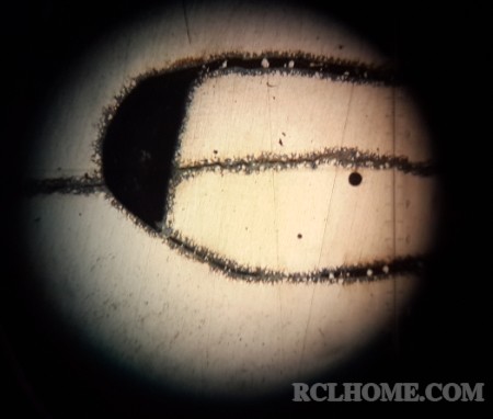

裂纹
裂纹
宏观图
宏观图
齿轮总成焊接,具体情况我也不清楚,只是得到这些信息,求指点学习。。

这个什么材料,焊接前怎么处理的,焊接后怎么处理的?宏观焊接口怎么感觉有点怪
签到天数: 304 天
68
614
2766
2766
 楼主| 发表于 2015-1-8 08:22:52 | 显示全部楼层
20mncrs5  齿轮齿圈焊接总成。应该是热前焊接,焊后要渗碳处理。

发表于 2015-1-8 10:19:56 | 显示全部楼层
曾经很美说的没错!五档,六档是热后焊接。其它都是热前焊接。
20mncrs5  齿轮齿圈焊接总成。应该是热前焊接,焊后要渗碳处理。严格说是焊后渗碳淬火+回火。
如此裂纹先分析是热前或热后产生???焊后热前产生可能性最大。(注:此处热仅表示热处理渗碳淬火,虽然你们公司把焊接也划归热处理组,生产划归热处理车间)
原因:之前焊接不牢靠,采取过加大焊接功率之措施。而焊接后进入热处理炉之前又没有进行去应力退火之故。

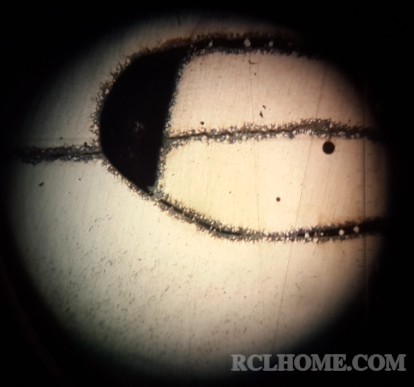

发表于 2015-1-9 07:43:48 | 显示全部楼层
把你的照片从左到右看,照片一,焊接形状看是U形,是一个不错的形状(防止焊接裂纹有效)。照片二看,外观太差,估计堆高等都不合格,焊缝不连续。照片三看标尺下方是缺陷?似乎要裂下来。这个裂纹应该是焊接裂纹。要从材料、齿圈与齿环的配合、焊接工艺参数、焊后是否探伤?裂纹率是多少?是否是调试品流到下工序?

 楼主| 发表于 2015-1-9 08:37:01 | 显示全部楼层
LINFHAO 发表于 2015-1-9 07:43
把你的照片从左到右看,照片一,焊接形状看是U形,是一个不错的形状(防止焊接裂纹有效)。照片二看,外观 ...
好专业,我不是搞焊接的,只是生产中遇到这个问题,拿过来向大家学习。
这是四档齿轮总成,热前焊,据说裂纹率是4/11,齿圈外购,有生锈,且洗不掉,焊接时有飞溅。。初步猜测:1生锈问题,2:材料问题,还在做验证实验。。

发表于 2015-1-9 09:54:46 | 显示全部楼层
焊接最重要的一条,焊接面不准有氧化,氧化后焊接会产生飞溅,焊接裂纹。

 楼主| 发表于 2015-1-9 15:15:18 | 显示全部楼层
21.jpg 22.jpg 这是最新更新,焊接融合去裂纹图片,热后状态。现在还没有具体的实施计划。
