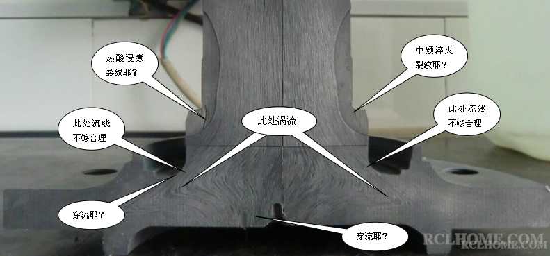

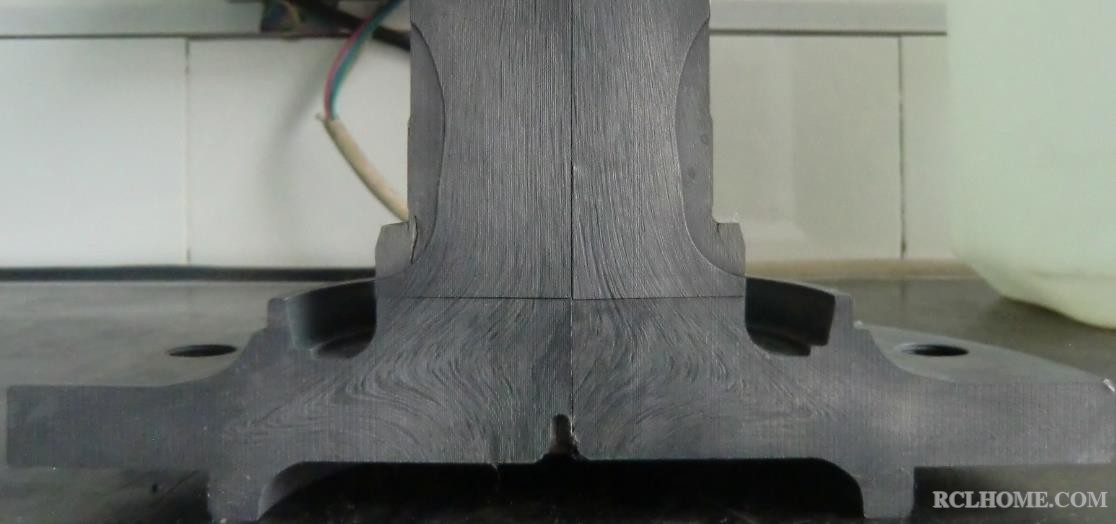

有个疑问,我厂的锻造产品,在显微镜下,看到有黑白分明的,类似带状的组织,是不是跟锻造流线有关系啊?{:soso_e132:}
还有热酸煮流线的时候,被腐蚀的是什么?保留下来的是什么?(是不是铁素体或者珠光体选择性腐蚀掉了?{:soso_e136:})
其中的原理,不太懂,资料也少,求大家帮忙释疑{:soso_e181:}

沿流线分布的孔洞里面全是杂质,而且深度不止1mm,那工件还有用吗?
