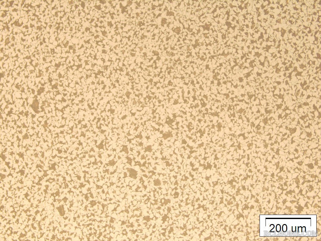

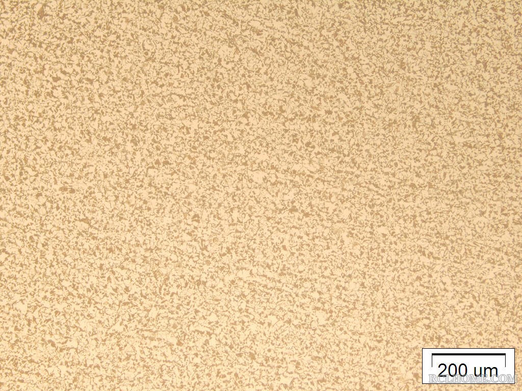

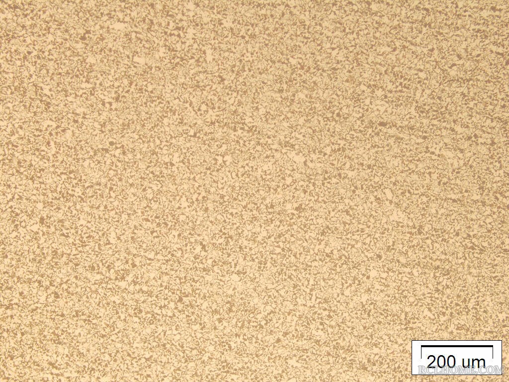

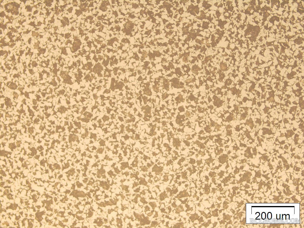

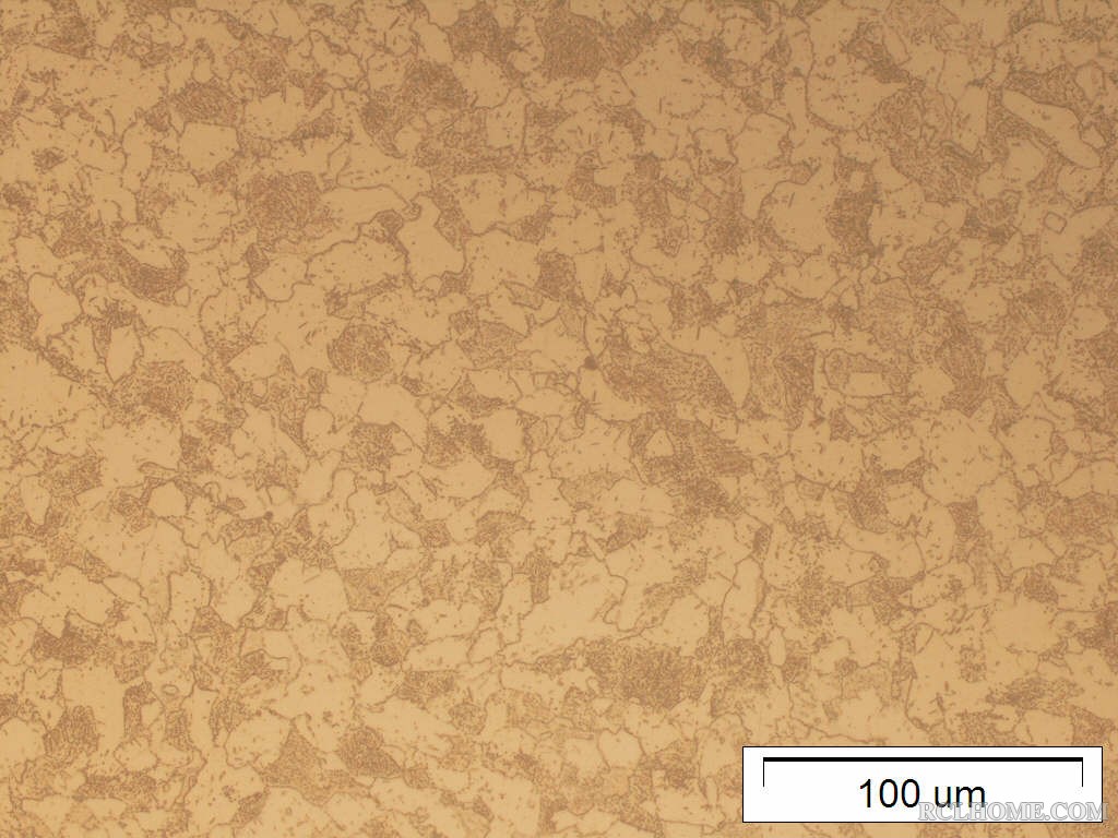

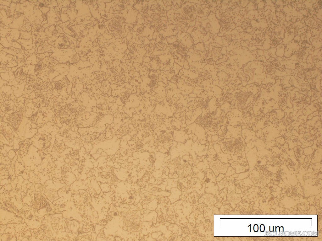

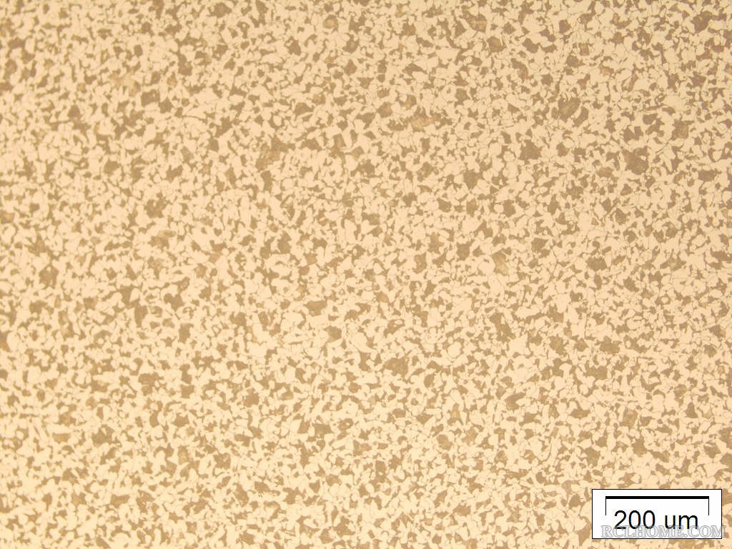

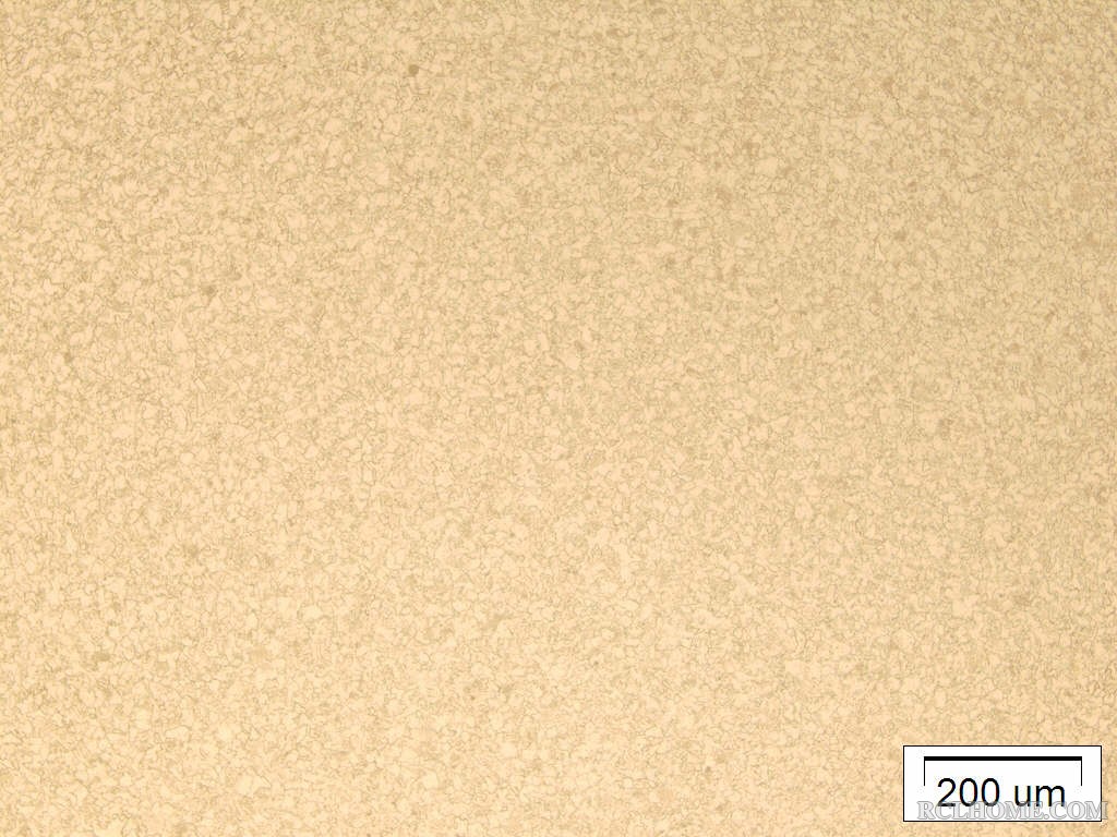

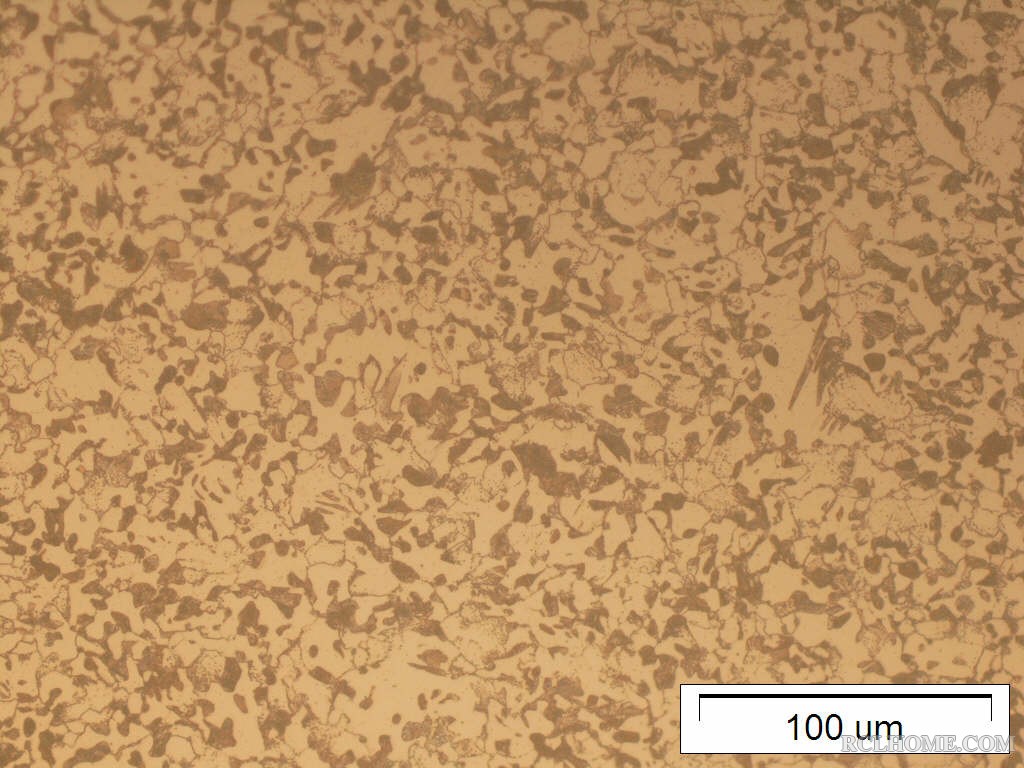

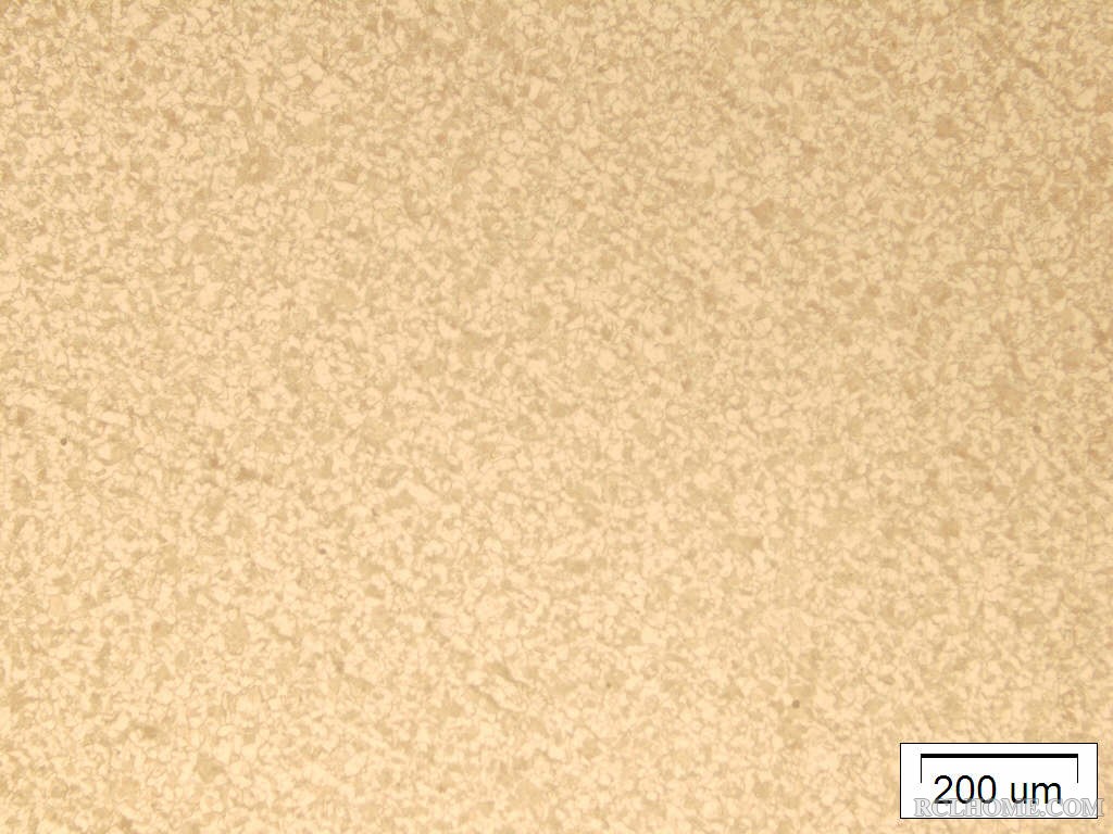

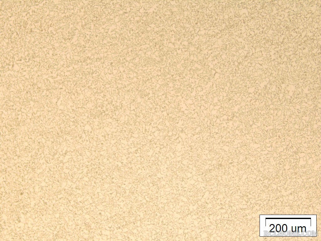

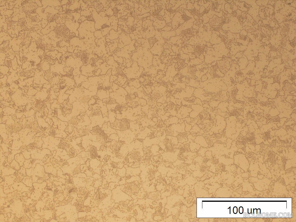

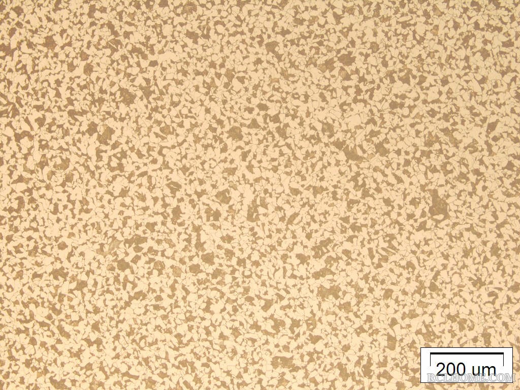

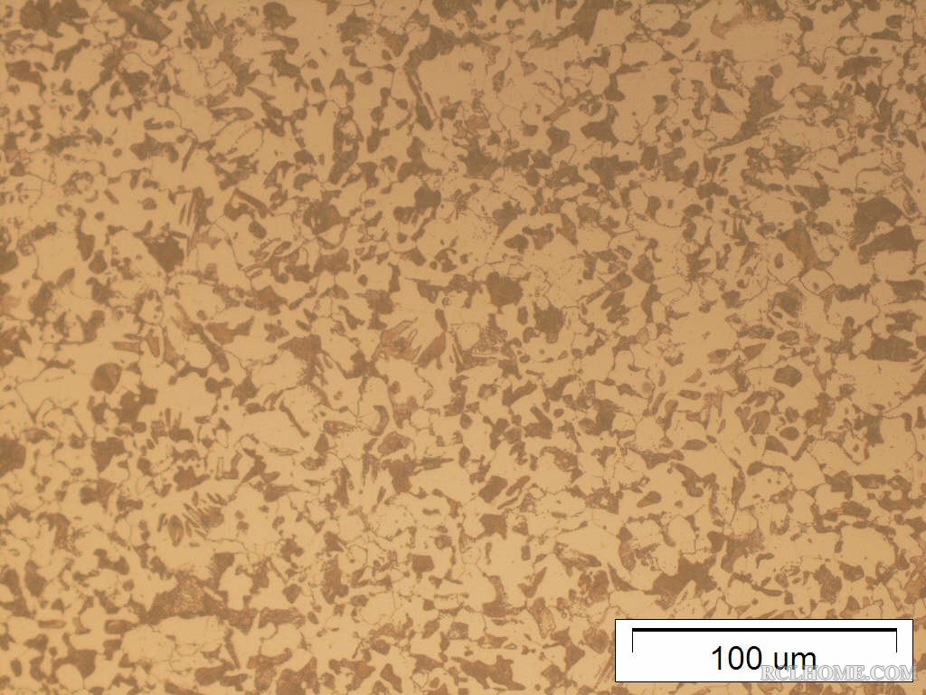

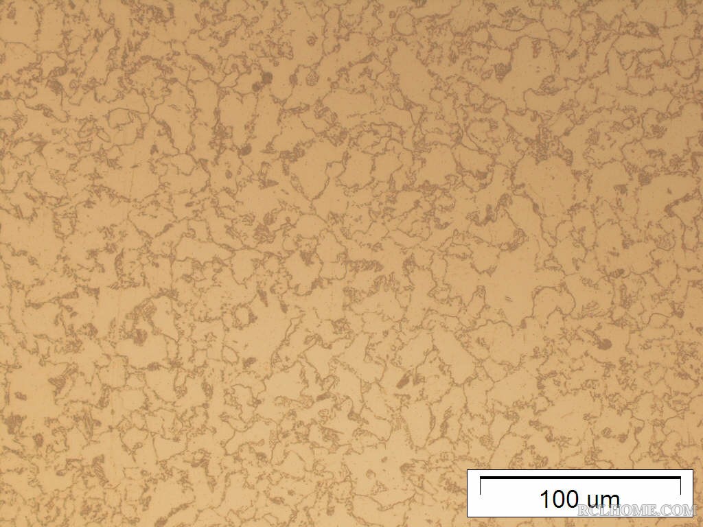

近期我单位的某种20CrMnTi零件在粗加工时多次出现黏刀、毛刺大、位置度超差等问题。对该零件的5家供应商A\B\C\D\E的原材料毛坯分别切割2件、制样、检测,图片及处理方式如下:
供应商A:退火,冷挤压(放大倍数100,100,400,400)
供应商B:正火(放大倍数100,100,400,400)
供应商C:未热处理(放大倍数100,100)
供应商D:正火(放大倍数100,100)
供应商E:退火,冷挤压(放大倍数100,100,400,400)
我的判断分别是:
A:点粒状P+F
B:F+P,400#看着好像有魏氏组织F,F为什么看着像是碳化物形态呢?
C:F+P
D:F+P
E:点粒状P+F
请各位老师帮忙看一下,各个供应商的零件分别是什么组织,状态是否正常。多谢!
发表于 2015-1-7 11:00:51 | 显示全部楼层
有没有比较一下几种状态各自所对应的硬度?
