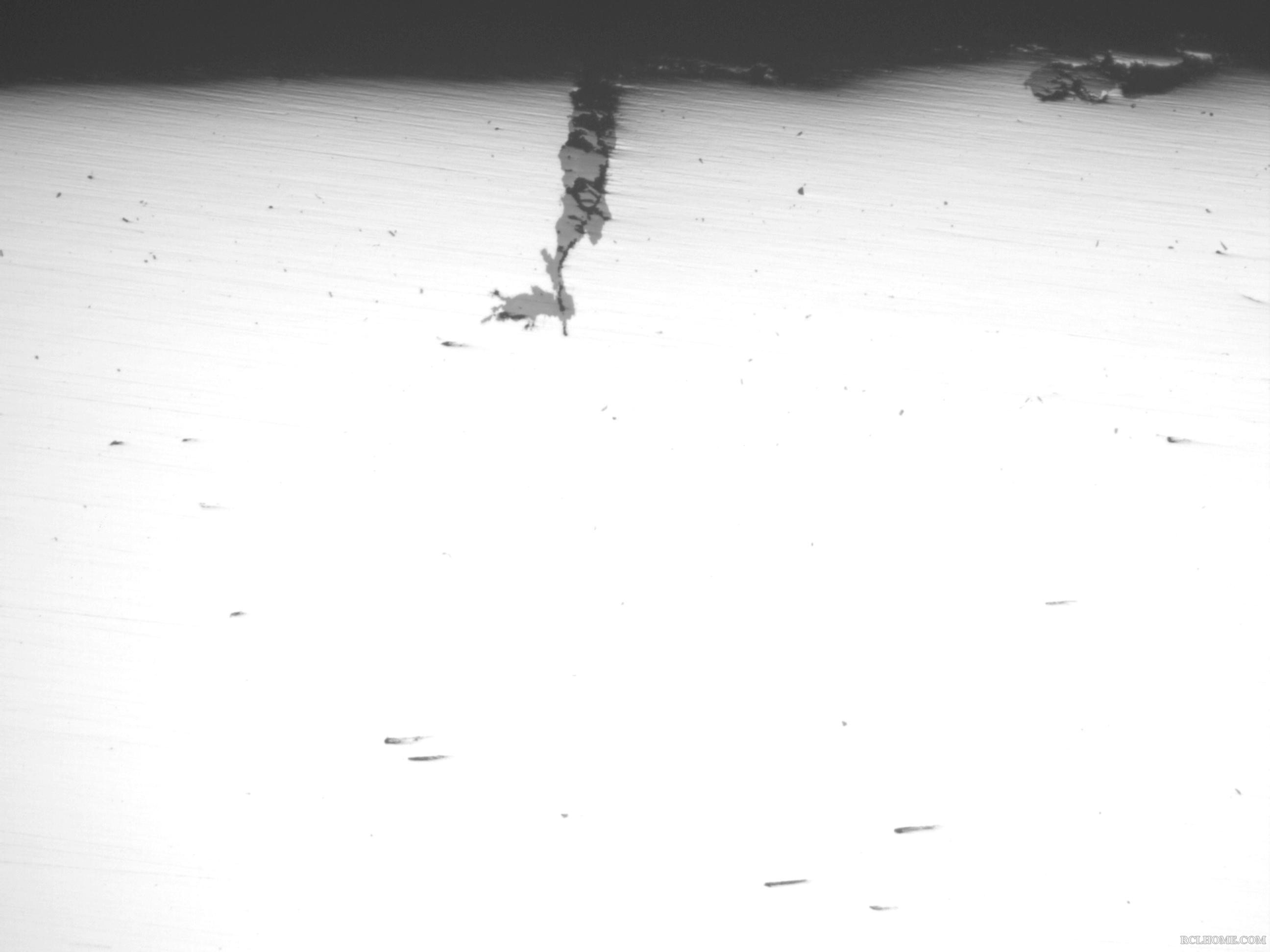

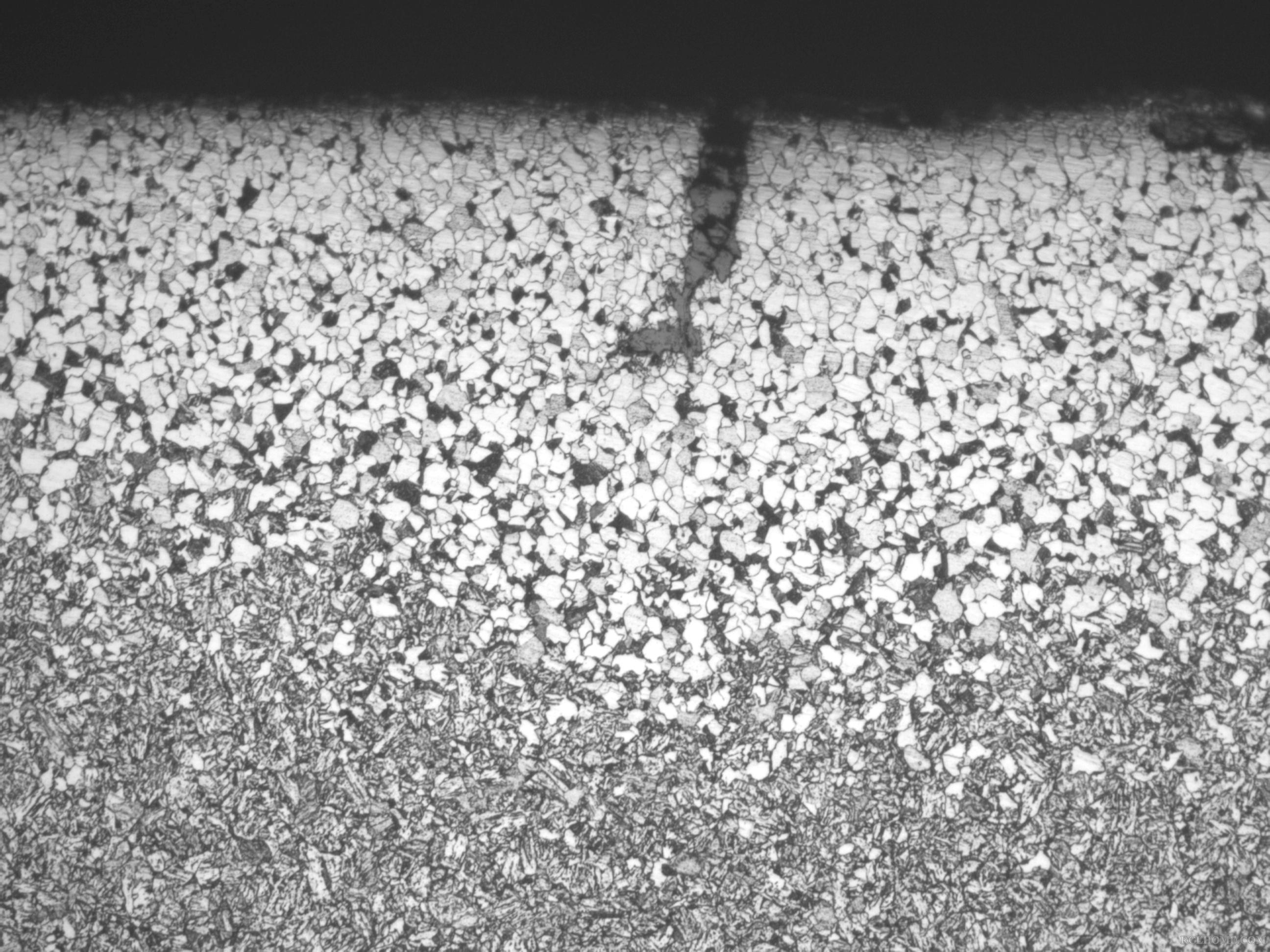

发表于 2015-1-5 08:28:55 | 显示全部楼层
i那是轧制后的金相吗?如果是,那么轧制效果几乎没有。
发表于 2015-1-5 11:45:12 | 显示全部楼层
看不出是轧制材料
 楼主| 发表于 2015-1-12 13:12:30 | 显示全部楼层
额,大哥我这是热轧无缝钢管,先后经过了穿孔、轧制、张力减径三道变形·····,这个金相应该是横截面的金相
 楼主| 发表于 2015-1-12 13:15:47 | 显示全部楼层
这个我公司有人认为你是高温塑性变形诱导了P在晶界偏聚,导致晶界处结合力减低,进而发生沿晶界发生裂纹,通过降低高温塑性变形对P偏聚的影响,比如适当升温,降低形变速率等,有很大效果,但是还是有20%左右的废品率,各位大神请问还有没有其他原因?请赐教!!!
发表于 2015-1-15 04:32:48 | 显示全部楼层
多深啊,车掉了
