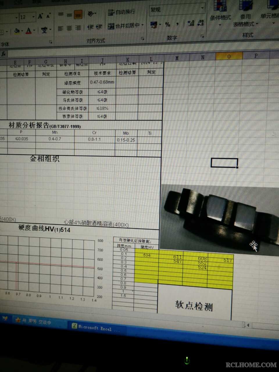

 楼主| 发表于 2014-12-6 21:08:49 | 显示全部楼层
检测结果如下

发表于 2015-1-1 18:50:04 来自手机 | 显示全部楼层
打伤位置,渗层有多深,硬度多高
