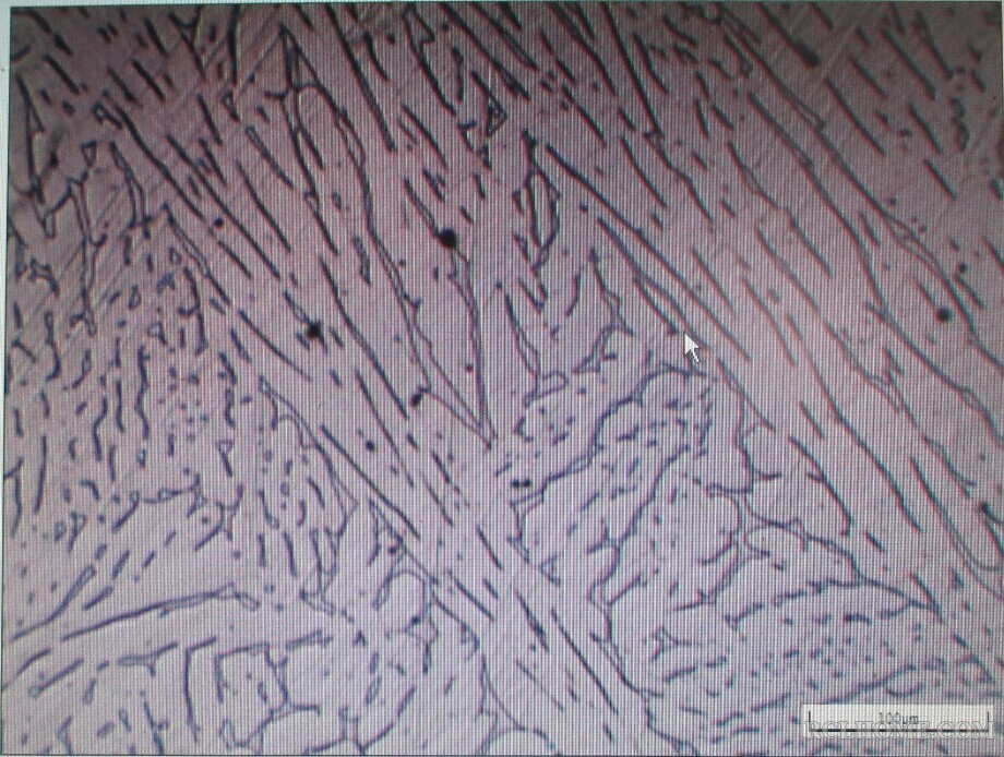

求助:316真空固溶成线条状的原因

 楼主| 发表于 2014-11-19 15:22:15 | 显示全部楼层

 楼主| 发表于 2014-11-19 15:27:06 | 显示全部楼层
上面是400倍的

 楼主| 发表于 2014-11-19 15:27:32 | 显示全部楼层
这个是100倍的

发表于 2014-11-19 17:31:00 | 显示全部楼层
工艺请说明清楚。

发表于 2014-11-19 22:20:50 | 显示全部楼层
什么腐蚀剂呀,固溶温度多少?
怎么有点感觉像高温铁素体。

 楼主| 发表于 2014-11-21 08:41:26 | 显示全部楼层
日月光辉 发表于 2014-11-19 22:20
什么腐蚀剂呀,固溶温度多少?
怎么有点感觉像高温铁素体。
王水腐蚀    固溶温度1050

 楼主| 发表于 2014-11-21 08:43:38 | 显示全部楼层
温度1050真空固溶  王水腐蚀

发表于 2014-11-21 13:21:07 | 显示全部楼层
njbianfang 发表于 2014-11-21 08:43
温度1050真空固溶  王水腐蚀
高温铁素体多数未溶解到奥氏体内,应该要加长保温时间,请你的1050的保温时间多长?用的什么冷却方式和冷却条件。

 楼主| 发表于 2014-11-21 15:28:58 | 显示全部楼层
海边日出 发表于 2014-11-21 13:21
高温铁素体多数未溶解到奥氏体内,应该要加长保温时间,请你的1050的保温时间多长?用的什么冷却方式和冷 ...
1.5H  水冷却

发表于 2014-11-21 22:08:29 | 显示全部楼层
王水的没有用过,以前是用CUSO4 HCL ,建议你配置其他腐蚀剂试试看,根据你这种情况,先从腐蚀剂下手把。之前做过此类产品吗

发表于 2014-11-22 09:33:16 | 显示全部楼层
真空炉里面有水槽吗?

 楼主| 发表于 2014-11-24 16:06:43 | 显示全部楼层
海边日出 发表于 2014-11-22 09:33
真空炉里面有水槽吗?
我也不清楚这个,问了一下质管部的人说,水槽应该在外面不可能在里面
