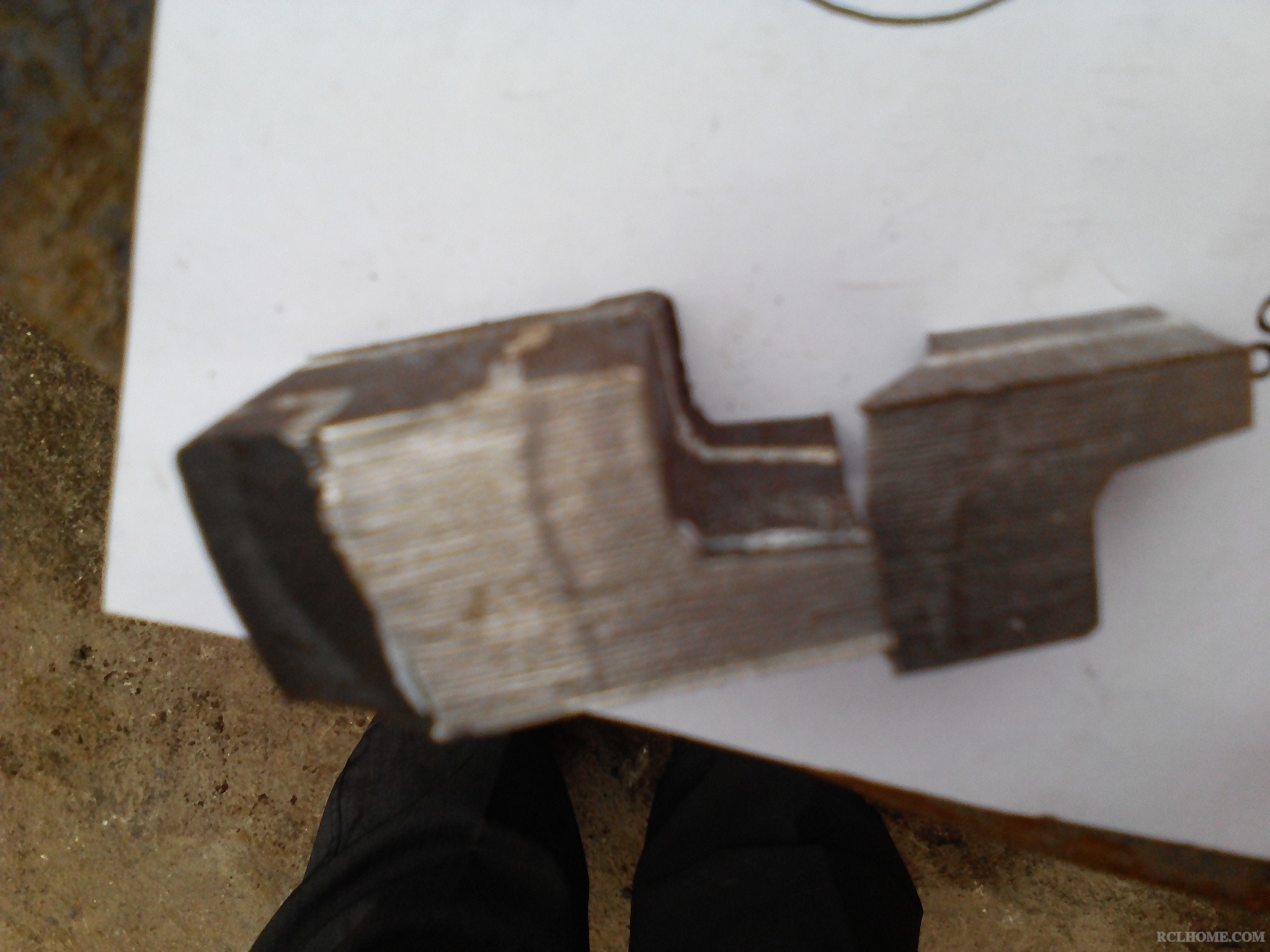

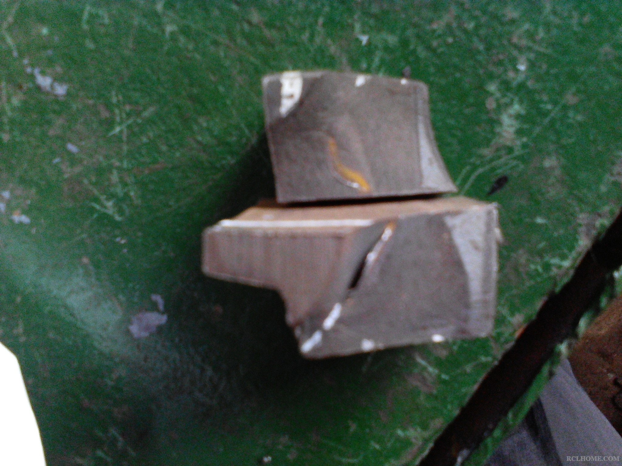

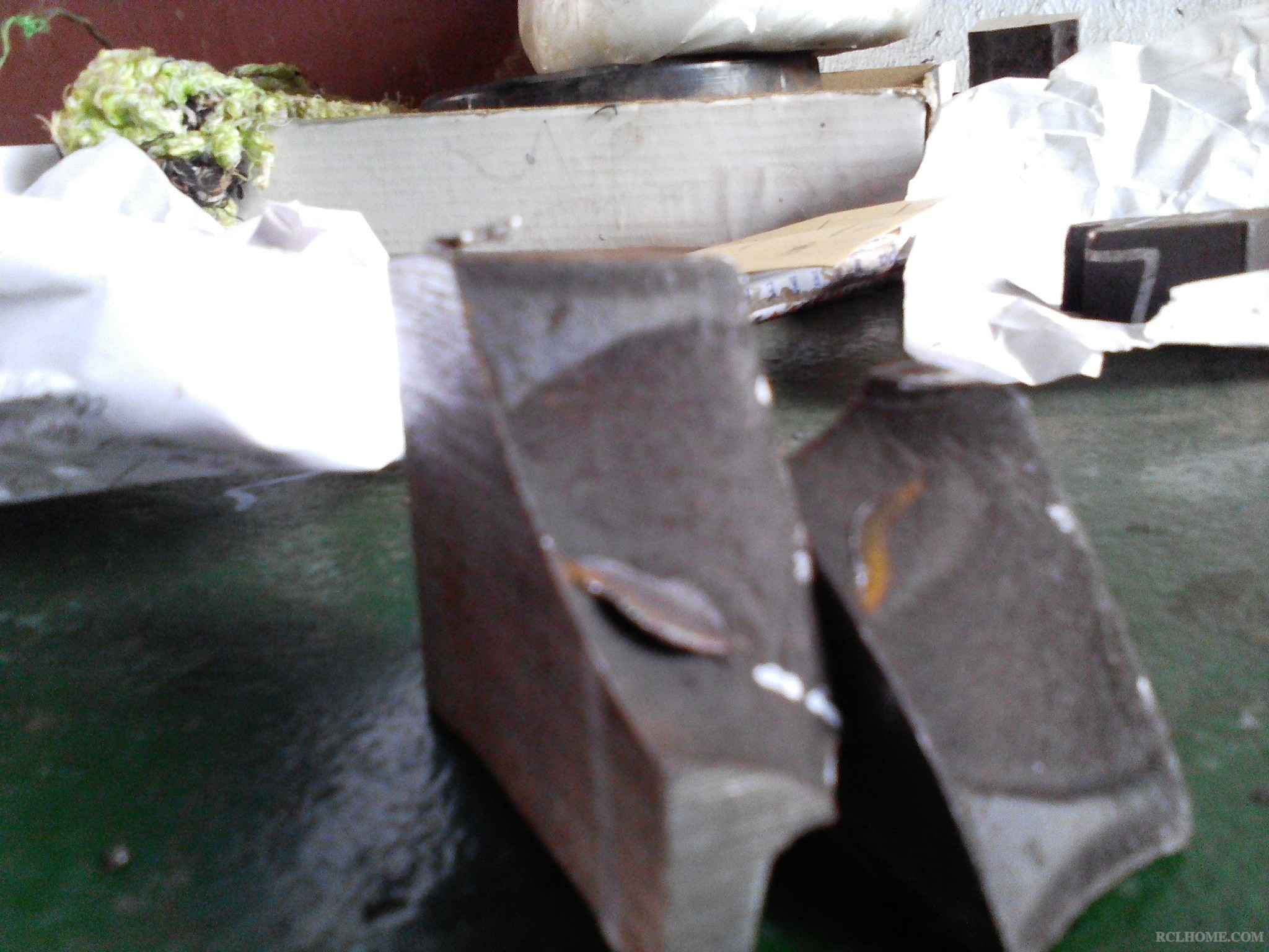

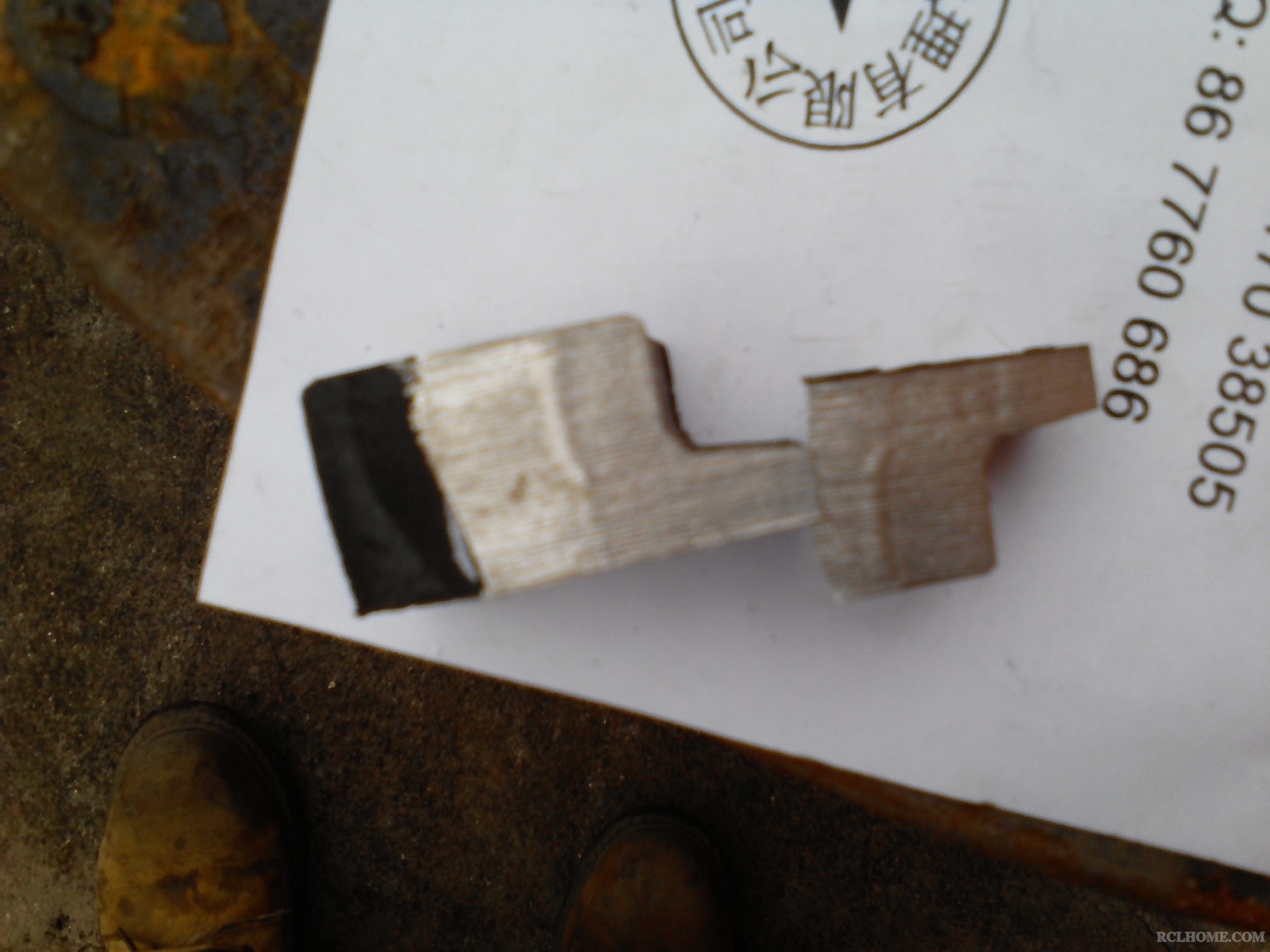

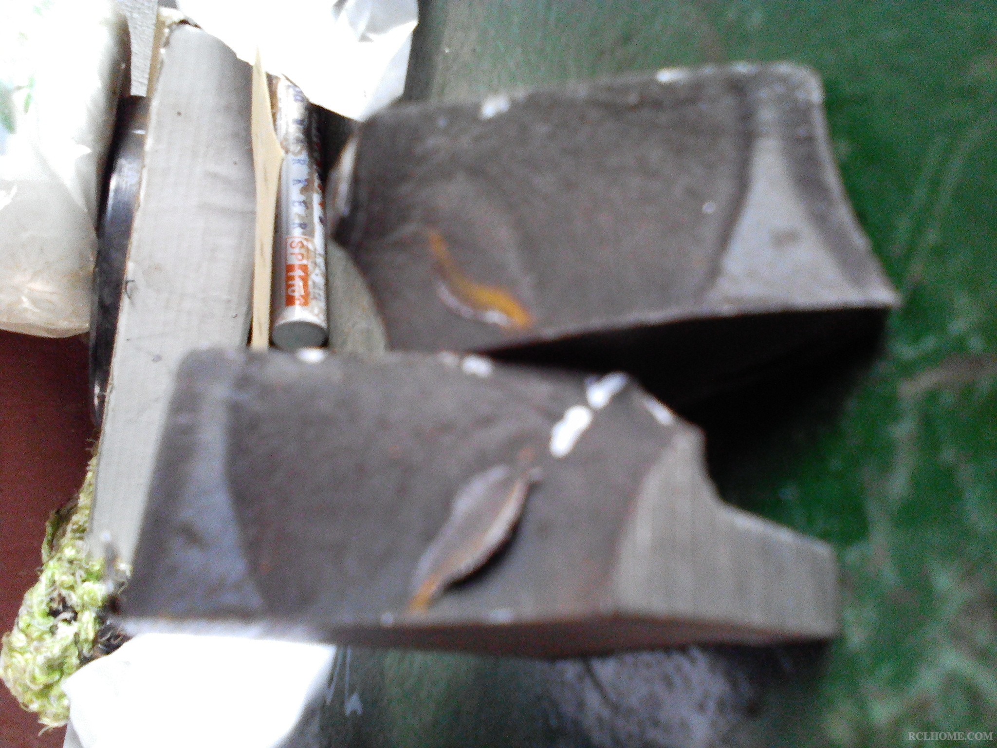

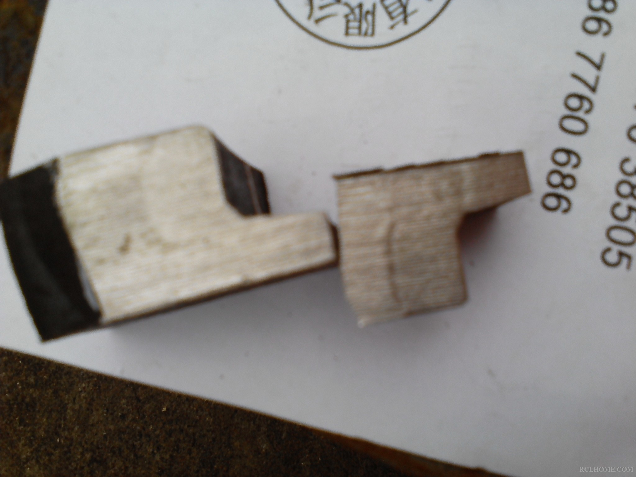

一锻件调质开裂,在裂纹出取样,锯下来后横切面出现一条鼓泡是怎么回事,这条鼓起来的带是什么?
裂纹打开后出现分层;形貌 IMG_20141030_101510.jpg IMG_20141030_101459.jpg IMG_20141030_101527.jpg

内部出现一条鼓泡是很奇怪

成分不均匀导致组织不均匀,此处硬度偏高引起的

可能是锻造是温度pi

没烧透就锻打了。内部就直接有了裂纹

还有时买的材料就有气孔在里面
