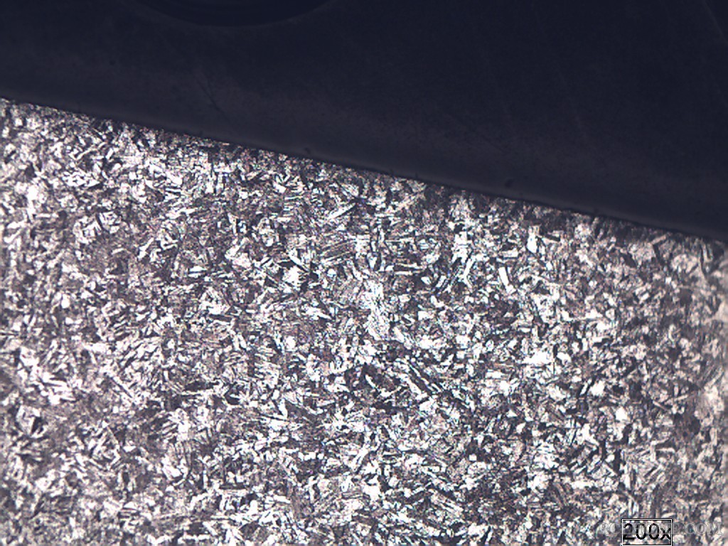

        如题:这个是一位Q友发给老孤的,可老孤对此类材料的热处理和金相组织一无所知,所以转发过来,供大家交流研讨

这种钢要求先固溶处理,处理后硬度相对较低。后在时效析出硬化处理。

17-4PH沉淀硬化不锈钢一般做固溶时效,固溶后组织是板条低碳马氏体加残余奥氏体。

奥氏体好像不多啊应该做过调整热处理了吧
 楼主| 发表于 2014-11-8 14:21:13 | 显示全部楼层
weibo 发表于 2014-11-8 13:27
奥氏体好像不多啊应该做过调整热处理了吧
请讲解一下:调整热处理是森么回事?调整什么?如何调整?
发表于 2014-11-8 16:06:15 | 显示全部楼层
调整处理也常称T处理(Transformation treatment),有时也叫相变处理。
所谓调整处理,简而言之,就是调整钢的马氏体转变点Ms和Mf。这种办法主要用于半奥氏体沉淀硬化不锈钢,有时也用于马氏体沉淀硬化不锈钢。
半奥氏体硬化不锈钢的马氏体转变点较低,固溶处理后的组织基本上是奥氏体组织,基体强度较低,在这种组织条件下进行时效处理的强化效果不好。为此,在固溶后应进行一次以提高马氏体点为目的的热处理。众所周知,为提高马氏体点,降低奥氏体的稳定性,重要的手段之一是将钢加热到一定的温度并保温,使奥氏体中的碳和合金元素析出,降低基体中合金的浓度。这样,在冷却时,由于奥氏体稳定性降低,马氏体转变点提高,调整处理冷却后原奥氏体将转变成马氏体。此时,半奥氏体沉淀硬化不锈钢的基体组织基本上是马氏体。在此基础上再进行时效处理,会获得较好的强化效果。
孤鸿踏雪 + 20 感谢关注,受益匪浅
发表于 2014-11-8 16:54:22 | 显示全部楼层
所谓调整处理,简而言之,就是调 ...
这种材质应该是残余奥氏体越少越好吧?

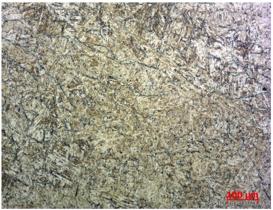

这个是PH17-4的固溶后的,硬度32-34HRC。
试样制的不好

金相小徒 发表于 2014-11-8 16:54
这种材质应该是残余奥氏体越少越好吧?
调整处理的目的就在于此,但并非是残余奥氏体越少越好,应该根据技术要求确定不同的处理方法。

9#楼上的17-4金相,应该是只做了固溶,而没有做时效处理。
发表于 2014-11-10 11:47:00 | 显示全部楼层
怎样从图片中看出未做过时效处理?

请问是怎么腐蚀的?草酸电解?来自: Android客户端

有没有做时效处理?

没有,原材料进来的

抱歉,细节说不上看,我是根据自己的经验判断的。

不同的固溶温度会得到不同的残奥的数量。
发表于 2014-11-11 09:40:17 | 显示全部楼层
海边日出 发表于 2014-11-11 09:11
不同的固溶温度会得到不同的残奥的数量。
固溶处理的不同温度对Ms和硬度会产生不同的影响。

请问您是用哪种试剂腐蚀17-4ph的啊?

这个是马氏体为主的不锈钢,骨溶就是为了让里面少量的奥氏体组织转变为马氏体,

请问:如果这种材料做了和固溶温度相同的淬火(气淬)加低温回火处理,组织是否与固溶态相同?这种淬火+回火态是否还能再做时效处理?

马氏体+δ铁素体
