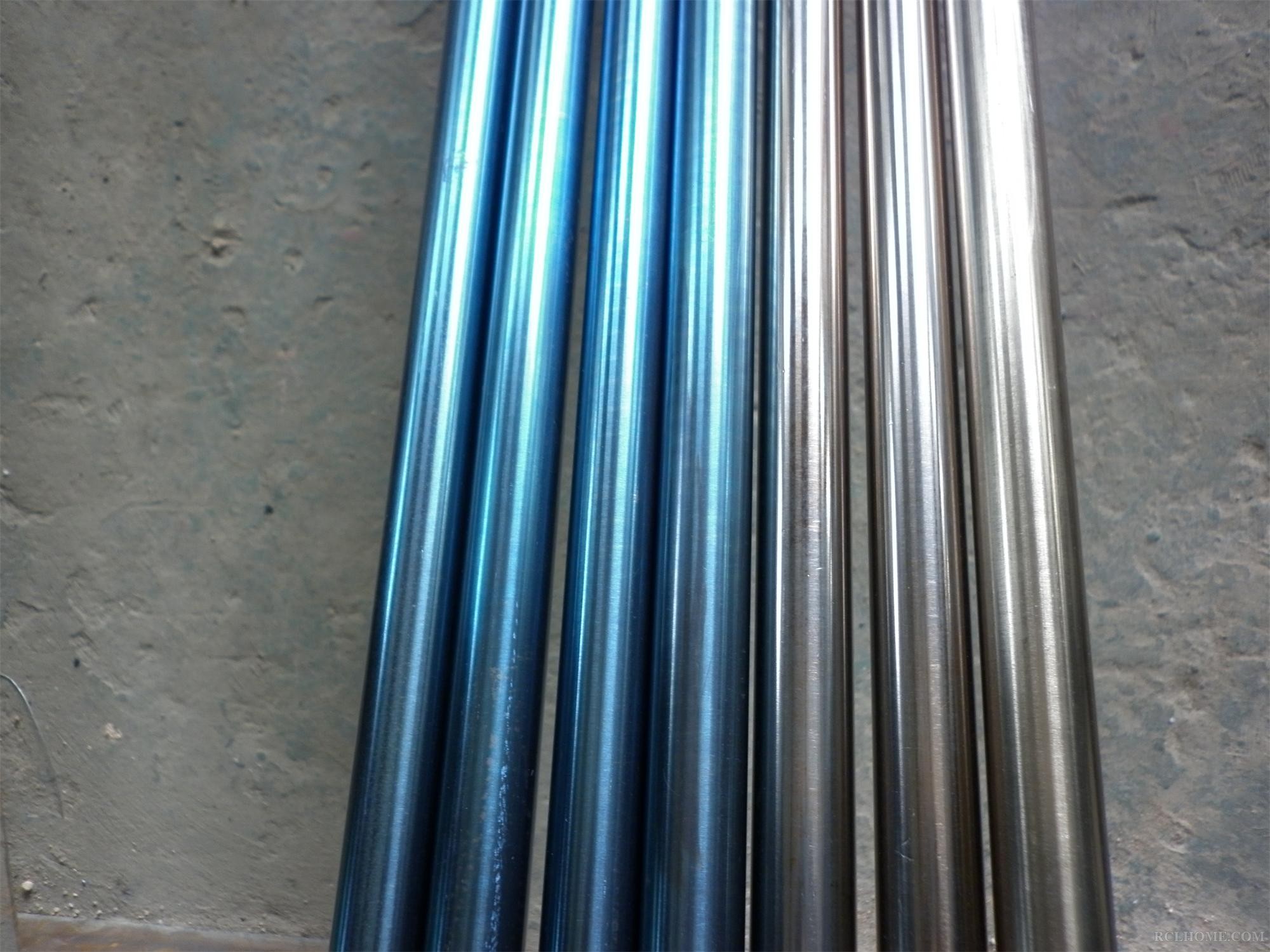

                      附 用气体法脉冲炉 处理出来的抗蚀氮化的图片,彩钢管通过96h盐雾试验
