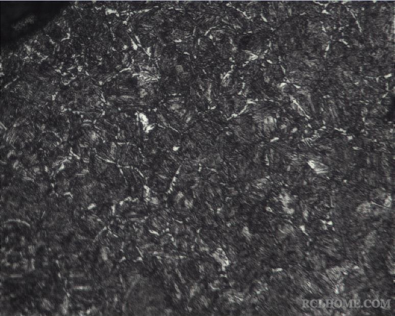

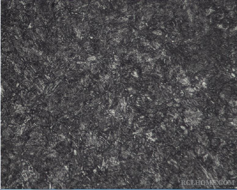

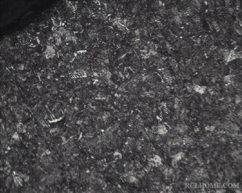

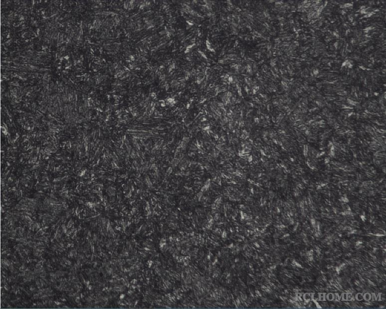

热处理大虾看看,什么原因造成边缘有网状铁素体析出
33
146
146
发表于 2014-10-17 13:43:48 | 显示全部楼层 |阅读模式
材质:35K   工艺:淬火860X50分钟   回火  430X90分钟   碳势0.35  油温70度
牙纹边缘 1.JPG 牙纹
牙纹边缘.JPG 牙纹
牙纹中间.JPG 芯部

这种铁素体是呈细网状的形态分布,而且里面没有出现铁素体,表明加热是充分的,属于冷却时,表面预冷形成的铁素体。

 楼主| 发表于 2014-10-20 13:59:19 | 显示全部楼层
我爱大自然 发表于 2014-10-17 14:39
这种铁素体是呈细网状的形态分布,而且里面没有出现铁素体,表明加热是充分的,属于冷却时,表面预冷形成的 ...
指的是淬火到油槽接触时形成的。

 楼主| 发表于 2014-10-20 13:59:49 | 显示全部楼层
那就和油温冷却有关???、

发表于 2014-10-21 09:00:23 | 显示全部楼层
旗木卡卡衣 发表于 2014-10-20 13:59
那就和油温冷却有关???、
不清楚,以前遇到过,我怀疑是和网带炉淬火有关系,一个个掉下去的,工件降温比较快。要是用多用炉试试整框下油,可能没有这个问题。但是没有条件验证。
