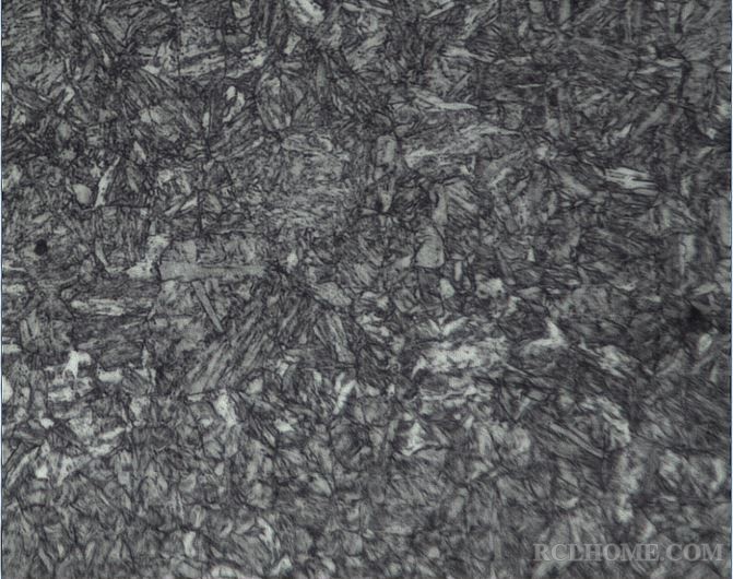

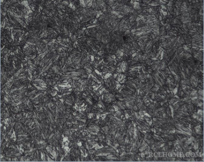

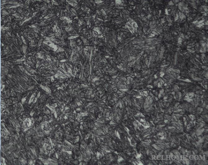

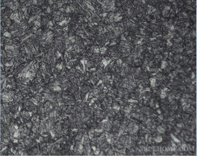

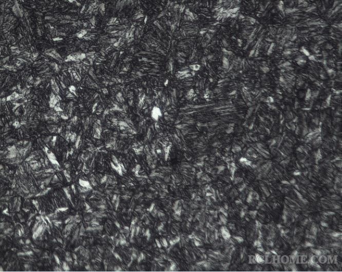

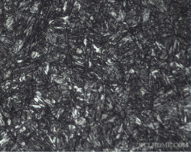

材质10B21螺栓热处理,工艺淬火900度70分钟   回火工艺440度90分钟,各位大虾看看下面的组织好不好啊。有没有问题啊/

有什么问题呢?

组织挺好的啊,是8.8级的螺丝吧

是的,你好厉害啊
