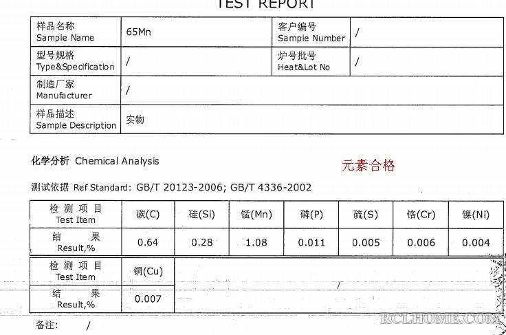

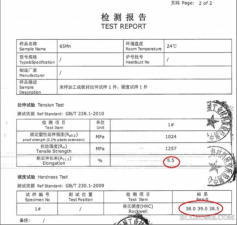

情况介绍:
最近我司一根65Mn材料的板在运行中断裂(已运行3年,设计寿命10年),排查后在这批中还发现有十几根存在裂纹,奇怪的是有一部分已经运行8年的排查后倒是没有发现裂纹件。
该零件的技术要求是HRC 35-45,表面做镀锌处理(未做去氢处理),该件承受横向的力,就是一个滚轮在板上来回滚动,板起的作用就是防耐磨。
材料65Mn,厚度3mm,热处理工艺:1、淬火温度:820±10℃,淬火时间20-30分钟,2、淬火介质:油,3、回火温度及回火时间:550~600℃ 保温时间120分钟。4.硬度:HRC 35-45(实测值38-39)。表面处理:镀彩锌。
样品是断裂件,已知的是该件的断后伸长率偏低,要求不小于8%,现在5%。
帖子里面提供的信息可能不够全面。我附上目前对断裂件已经做过的测试,包含成分分析(ok),力学性能和硬度测试(断后5,。5%,硬度38-39.5),以及断口分析报告。断口分析结果是疲劳断裂,但断口存在沿晶裂纹。
