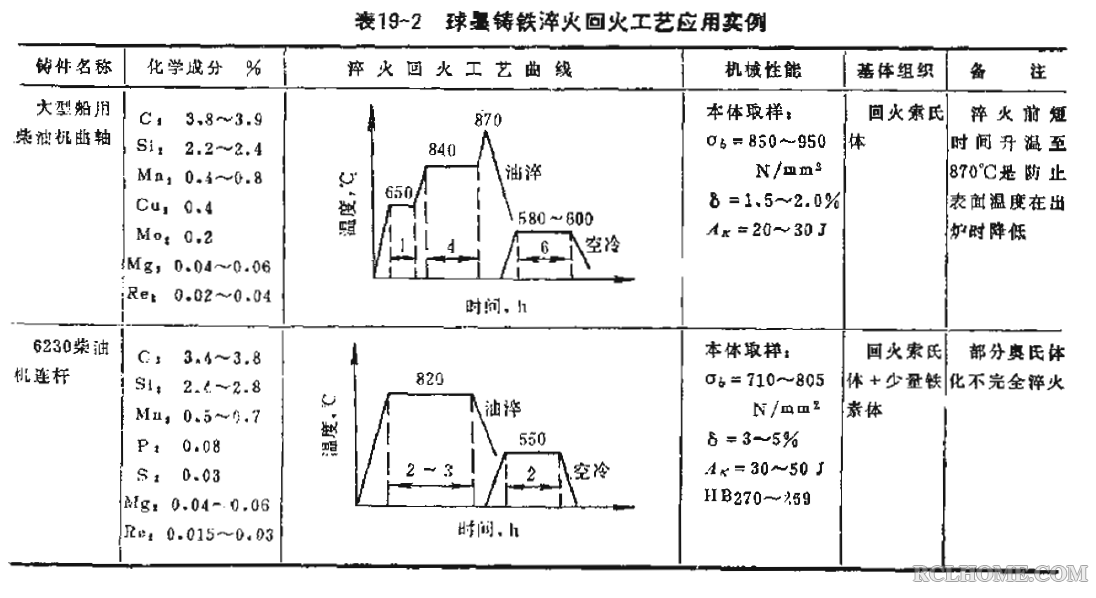

发表于 2014-7-19 19:57:10 | 显示全部楼层
hnhxslr 发表于 2014-7-19 11:30
QT800要求淬火回火后硬度在270-300HB想请问各位大侠您们的处理工艺如何?
看看这个
