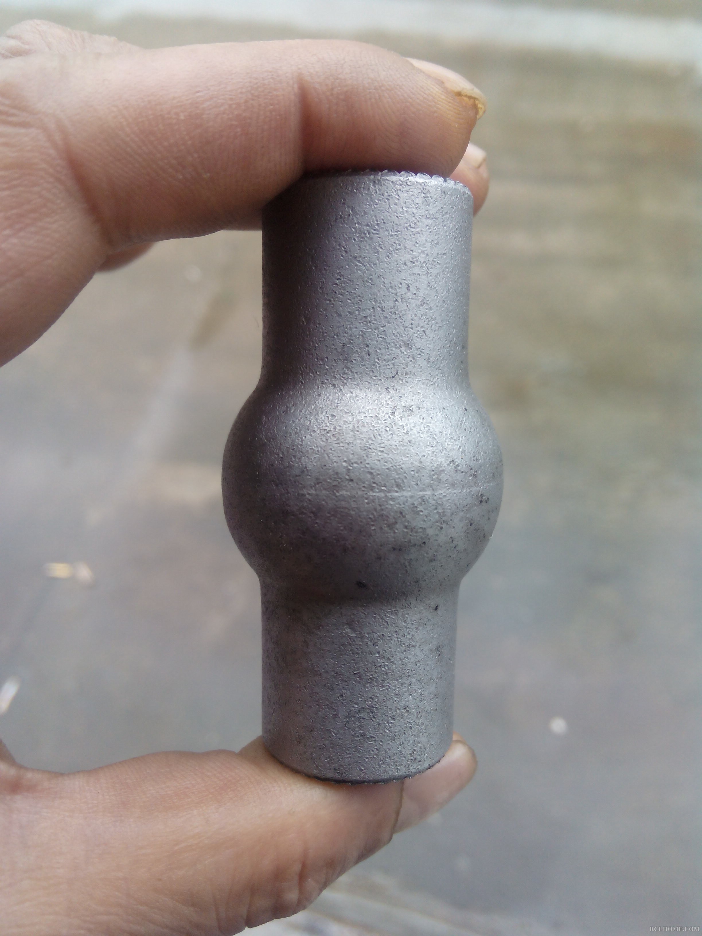

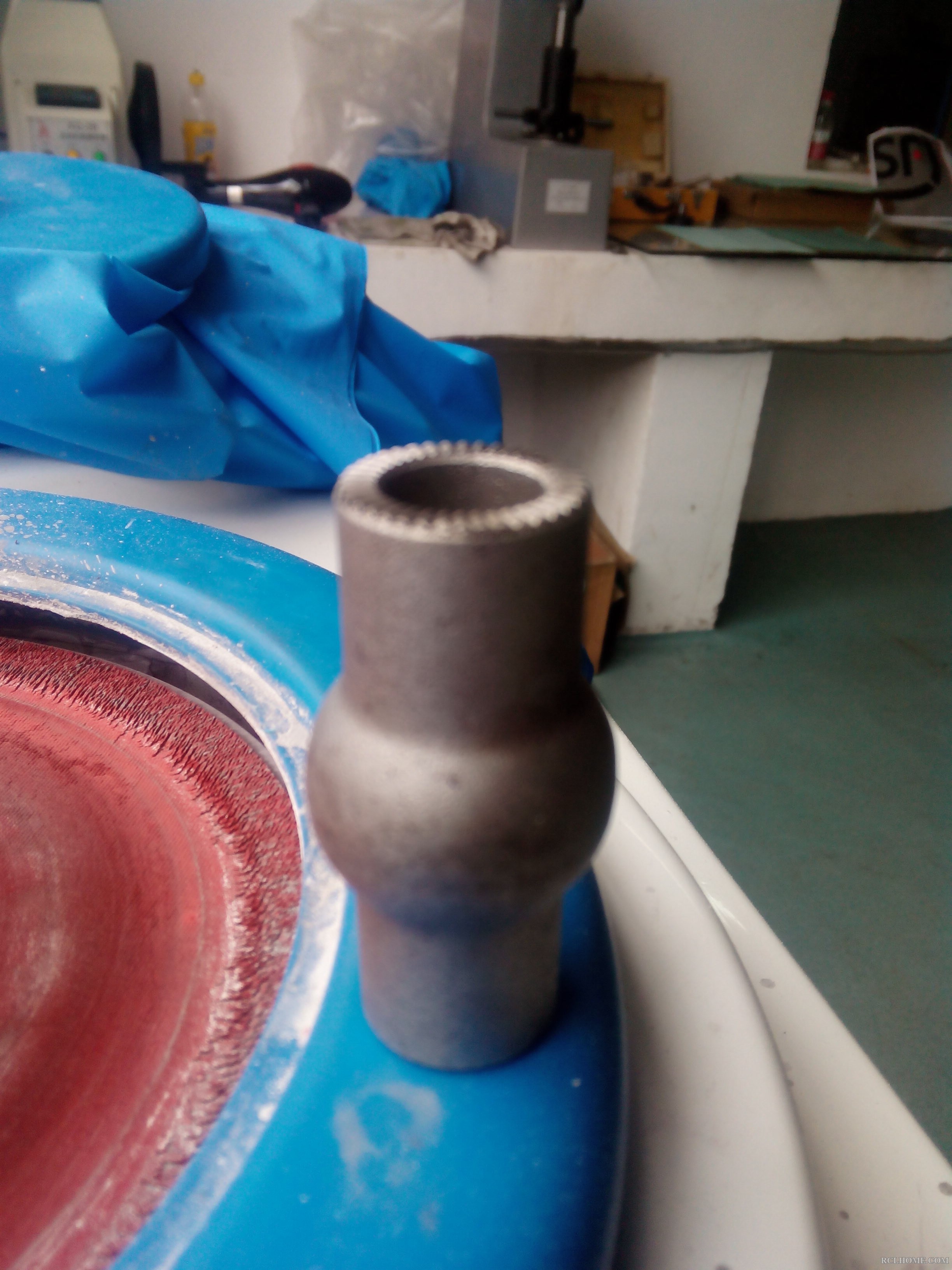

发表于 2014-6-25 21:37:55 | 显示全部楼层 |阅读模式
精铸件,外表面未机加工,未前清洗。

发表于 2014-6-26 08:54:39 | 显示全部楼层
不知道高工想表达什么?工件表面的坑?渗碳淬火后抛丸了?莫非是硬度低抛毛了?
发表于 2014-6-26 08:57:50 | 显示全部楼层
渗碳效果怎样?
发表于 2014-6-26 09:21:35 | 显示全部楼层
非正常工件。
 楼主| 发表于 2014-6-26 18:15:47 | 显示全部楼层
小朱 发表于 2014-6-26 08:54
不知道高工想表达什么?工件表面的坑?渗碳淬火后抛丸了?莫非是硬度低抛毛了? ...
再一次的验证一下高碳势气氛条件下淬火件可以有洁净的外观。

发表于 2014-6-26 22:40:10 | 显示全部楼层
为什么不可以有呢?如果工件进炉前清洗干净,没油脂,进炉后,炉子气氛稳定,不积碳的情况下,淬火正常的话,产品就这样干净的吧

发表于 2014-6-27 09:02:42 | 显示全部楼层
变白了是酸洗变白还是抛丸边变白的呢?
发表于 2014-6-27 09:16:20 | 显示全部楼层
小件渗碳淬火仍有相当的局限性。
