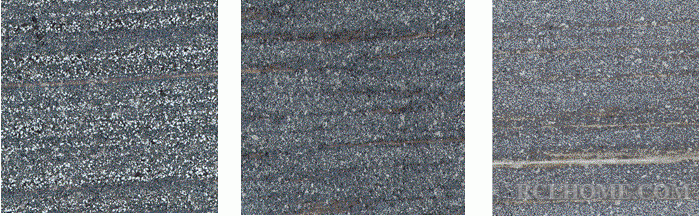

发表于 2014-5-9 09:02:48 | 显示全部楼层
这是中碳合金钢的正火试样照片。最左边是进口钢棒,偏析较轻。
所以因为 + 20 立此存照

 楼主| 发表于 2014-5-9 21:08:28 | 显示全部楼层
如果不考虑偏析的存在呢?

发表于 2014-5-12 10:00:12 | 显示全部楼层
不再犹豫 发表于 2014-5-9 21:08
如果不考虑偏析的存在呢?
不考虑偏析,理想状态下的材料,退火或正火是不可能出现的。
如果你想得到你所说的组织,用合适的热处理工艺是可以获得的。
