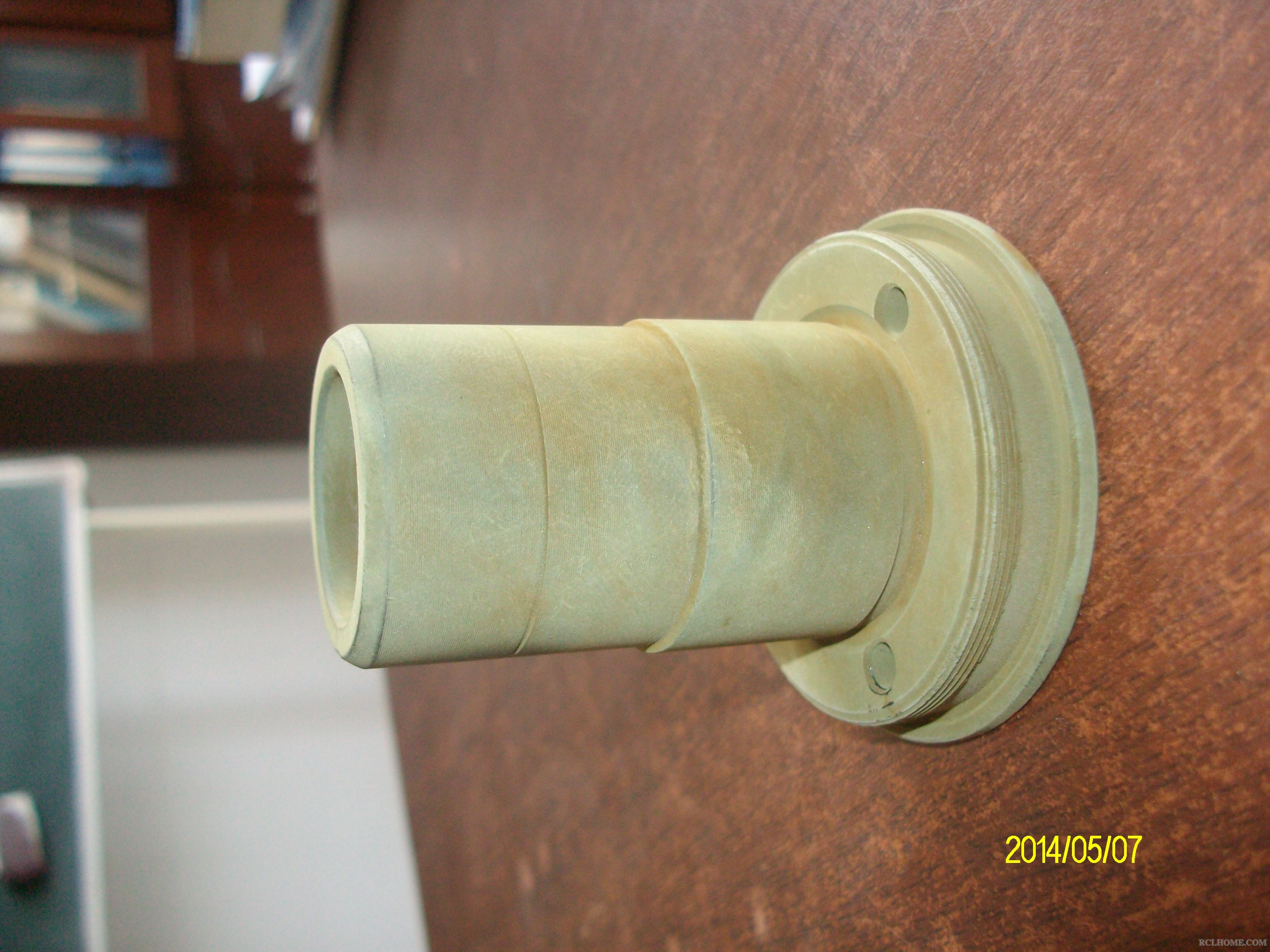

我在加热碱性发黑时,上午干的时候黑黑的,中午 ALIM5077.JPG 休息1小时过后在做就成绿色的了,恳请师傅给看看是怎么造成的?

我看2张图都是白的。
溶液浓度淡等于溶液温度低会造成工件色淡发不上或发绿。
溶液浓度高等于溶液温度高会 ...
从发黑液里出来时是绿色的,放干后是现在的淡黄色,不是白色的。       我加了20多公斤NaOH现在还是绿色,可怎么办呀!!

你这根本就是没发上,放干后呈现的淡黄色实际上是浮绣。
你的亚硝酸钠与氢氧化钠比例可能不对,不要相信百 ...
那,我现在发黑的温度是145度,加点亚硝酸钠试试?刚刚试了几个工件出来时还是有一层绿膜!

这也加点,那也加点,你知道你现在用的溶液确实的浓度?你这不是正确的工作思路!
能不能重新按比例配些新液试试?

此工件以前可能电镀过?

哈哈,你原液浓度太低啦,根本没氧化

应该是:''药液浓度降低了!''

这是发黑的????别逗了,槽子配方就不对
