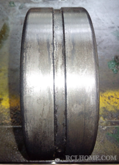

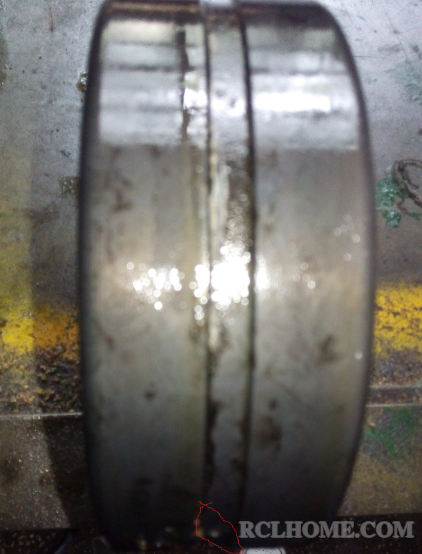

右侧图片经酒精擦拭后淬火。该设备没有前清洗。。
同一套圈擦拭前后对比。红色部分应为w33孔,示意位置。
浆糊脑子,看不出来什么东东。
第一组图片:酒精将机加冷却液洗掉,淬火后比较颜色单一,但不知冷却液具体在加热冷却过程中对表面的影响,请专家分析。
第二组图片:接触部分没注意太注意怎么回事,会有这么大这么明显的区别,请专家们分析。
第三组,位置有些变化,对比着看,好像黑色的部分擦拭后,颜色较浅,是在冷却过程中冷却速度不一样还是在加热时燃烧或怎样。。
请专家讲解,且表面粗糙度不均,是否挂上碳黑影响,劳烦专家。。

是不的那个冷却液含碳量较高,导致表面积炭  淬火后应该也是可以洗掉的吧?

Sure! 发表于 2014-5-7 09:22
是不的那个冷却液含碳量较高,导致表面积炭  淬火后应该也是可以洗掉的吧? ...
冷却液含碳量较高,导致表面积炭   会吗???
