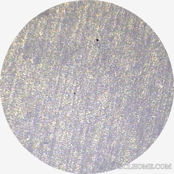

请高手帮忙看一下这个组织是不是正常的?材质为40Cr,回火硬度在29-30HRC之间,总感觉有条带状的组织,请问这样的组织正常吗?
100X
100X
100X组织
200X
200X
200X组织
400X
400X
400组织

带状组织回火消除不了,锻后正火能减轻,评级请参见GB/T 13299

组织为回火索氏体加碳化物,带状组织比较严重。调质前加一道正火工序能改善。
