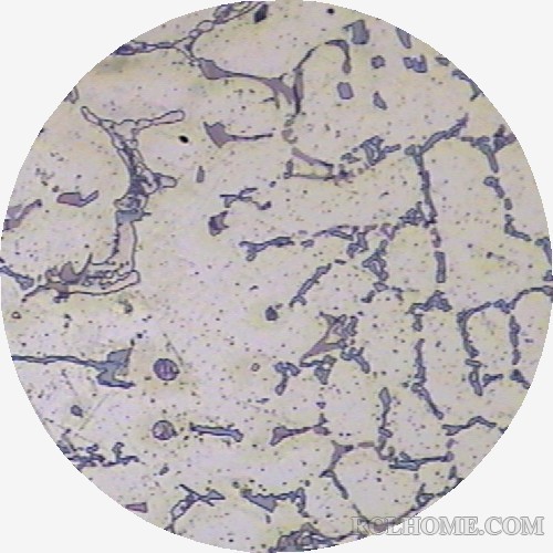

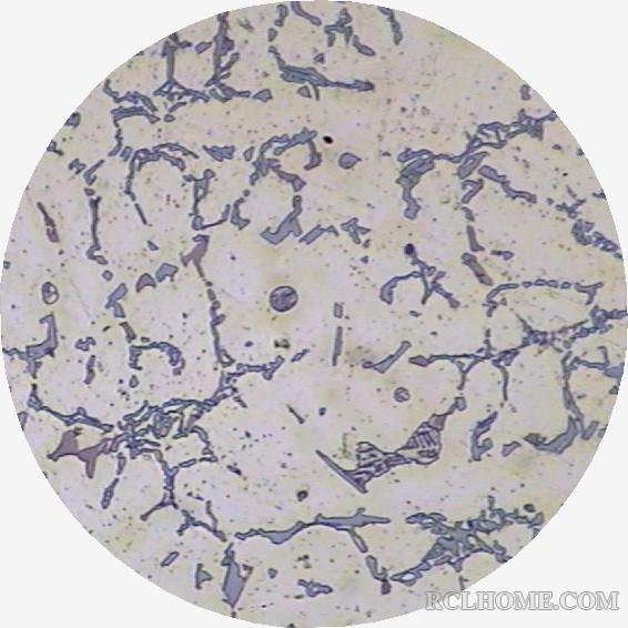

AC2B材料,T6处理,请问这个组织有没有问题?
100X
100X
100X组织1
100X
100X
100X组织2
400X
400X
400X组织1
400X
400X
400X组织2

压铸铝T6处理,怎么感觉有过烧

供应商说是重力铸造,变质处理,没有做T6处理
