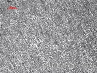

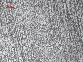

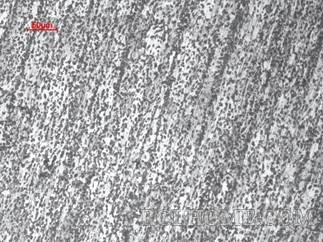

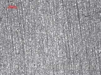

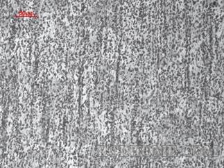

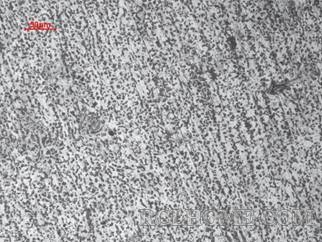

正火轧制的S355钢,冷弯后正火,如图,结果显示冲击为脆性,求解。。。。

发表于 2014-4-11 08:38:47 | 显示全部楼层
带状偏析太严重了,所以冲击韧性差,正火工艺是什么呢

发表于 2014-4-11 11:19:22 | 显示全部楼层
带状较严重,看看取样方向,组织有带状,冲击各向异性较明显
 楼主| 发表于 2014-4-11 20:12:21 | 显示全部楼层
正火轧制钢有带关组织是正常的,原材料沿板纵向的带状组织非常明显,而且冲击功非常好,-40C >100J都没有问题。现在是纵向冲击功-20C都过不了, average<30J 。开始我怀疑是晶粒异常长大,不过实在看不出来,求救。。。
正火工艺是100~150C/h升温,900C 保温30min,再空冷。
原材料厚度15mm
