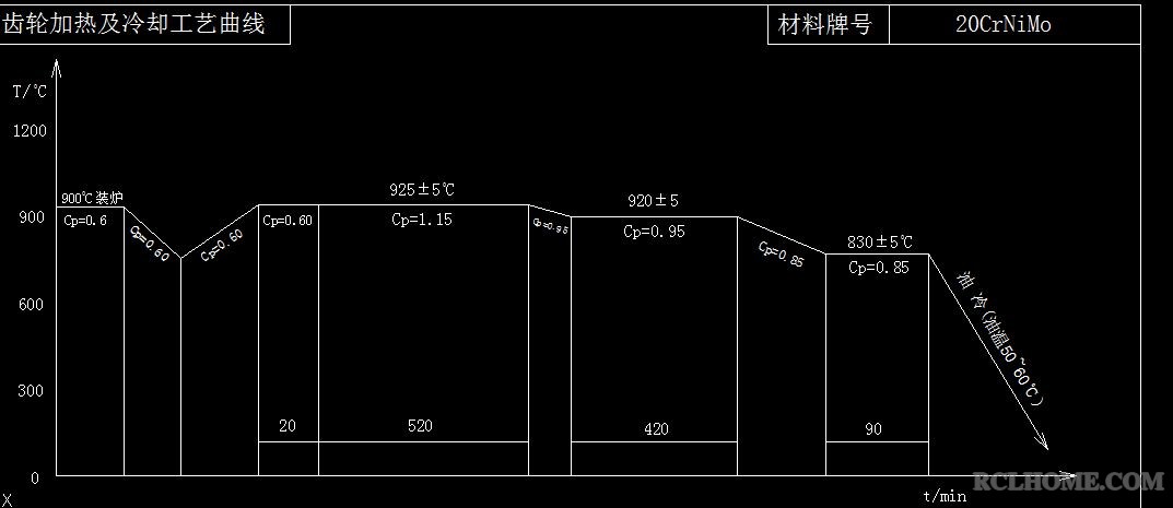

模数为4的大齿轮,直径约800mm,厚度约180mm渗碳后预冷到830度保温90分钟淬火;170~180度回火,硬度能到58~62HRC, 快速淬火油!(注:渗碳层要求1.8~2.2)实际硬化层不小于1.1mm, 渗碳这么深是因为齿面余量留0.5毫米),请各位同仁发表意见,

我觉得可以用840度。碳势0.85

 楼主| 发表于 2014-4-10 18:59:47 | 显示全部楼层
cnszgong 发表于 2014-4-10 18:54
我觉得可以用840度。碳势0.85
我给你看看工艺!

 楼主| 发表于 2014-4-10 19:07:21 | 显示全部楼层
我觉得可以用840度。碳势0.85
请点评!

发表于 2014-4-11 11:47:12 | 显示全部楼层
taofans 发表于 2014-4-10 18:59
我给你看看工艺!
时间偏短,扩散碳势0.8足够,均温90不知道为什么,其它还可以
