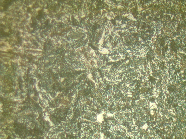

看看这是索氏体不
152
592
592
发表于 2014-4-8 19:56:21 | 显示全部楼层 |阅读模式

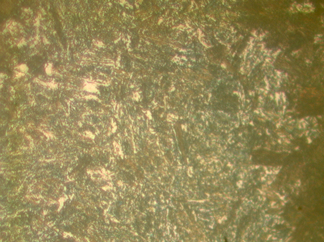

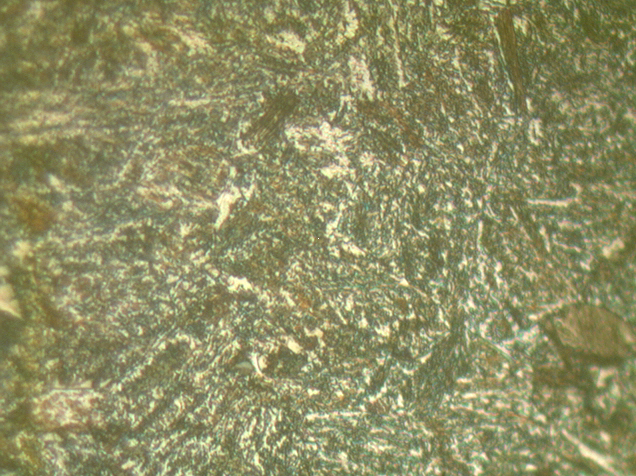

发表于 2014-4-9 10:53:48 | 显示全部楼层
不是很清楚
看起来是淬火+回火组织
感觉冷速慢了点
请提供更详细或者更清楚照片

发表于 2014-4-10 20:34:11 | 显示全部楼层
500X看上还不错,,在看看100X照片最好。
◆新一代无机淬火介质及其应用◆←←←
发表于 2014-4-11 13:57:31 | 显示全部楼层
这个无疑是淬火回火后的组织,且保留有马氏体位相。

发表于 2014-4-13 14:13:29 | 显示全部楼层
我来热处理不久,我感觉好像是板条马氏体

 楼主| 发表于 2014-4-14 21:10:31 | 显示全部楼层
哈哈 搬运工你说错了  这是22CRMO渗碳空冷组织,表面是珠光体,过度层是这个样子(这种组织带状有点明显),这个地方的碳含量在0.38左右 就是550HV的地方 ;心部是铁素体和珠光体和这种组织。  还有最后一张是400X的组织,最后一张右边边缘的部分 可以看出是珠光体。

发表于 2014-4-15 08:46:56 | 显示全部楼层
不说材质,不说热处理过程,光是这样图片确实看起来象
