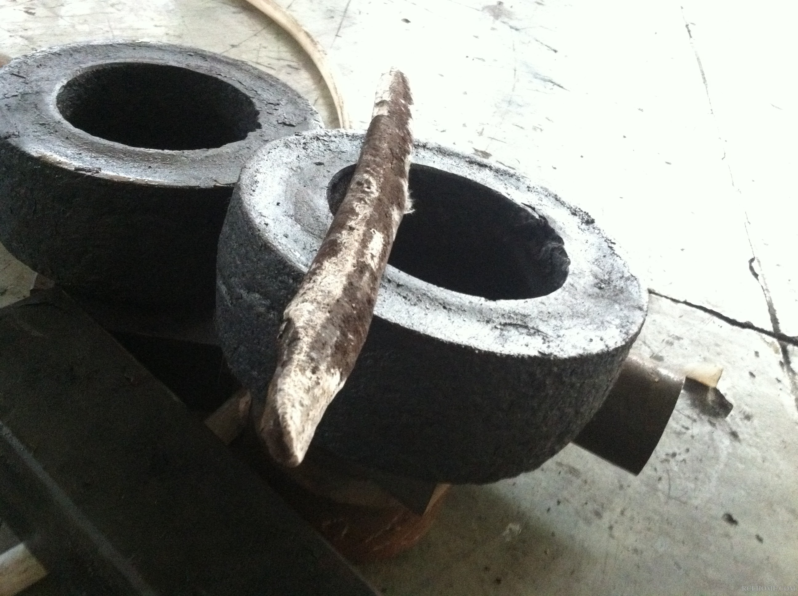

发表于 2014-4-2 22:00:32 | 显示全部楼层
几种密封圈
两种不同材质和形状的密封圈
两种不同材质和形状的密封圈
红色的硅橡胶耐高温密封圈
红色的硅橡胶耐高温密封圈
白色和半透明的硅橡胶耐高温密封圈
白色和半透明的硅橡胶耐高温密封圈
硅橡胶耐高温密封圈粘合中
硅橡胶耐高温密封圈粘合中
