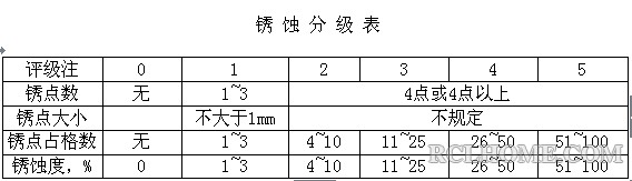

5.4 在每一评定面上,按下表评定锈蚀度与级别。
除非另有规定,每一块试片评定面上,距边5mm的四周以及两孔出现锈蚀,评定时不予考虑。
:锈 蚀 度虽为 1%3%,但其中有 1点等于或大于lmm,评级定为2级。
