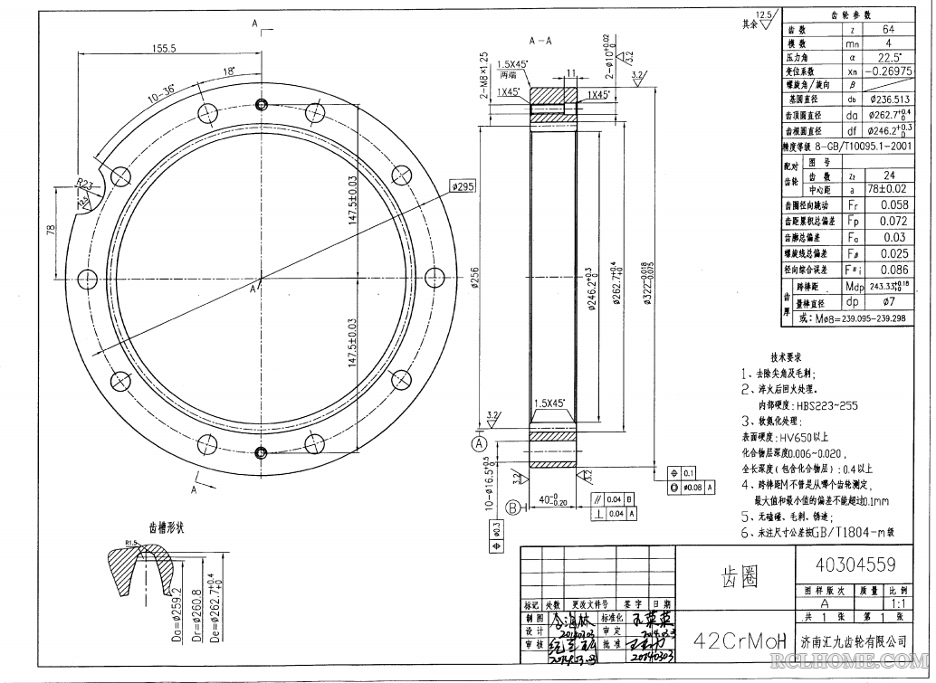

       我有一款出口韩国的齿圈(材料42CrMo),每月3000件,技术要求是表面硬度≥650HV,DN≥0.40,Vs=0.06~0.020。对检测硬度的试验力没有具体要求,我个检验提的要求是分别用0.2kg、0.5kg、1.0kg、3kg、5kg检测,有时候用5kg试验力检测的硬度反而是最高的

发表于 2014-3-27 11:38:07 | 显示全部楼层
秦楼明月 发表于 2014-3-27 11:24
近期42CrMo的氮化硬度,我这就在600HV0.3左右,上650很难。也不知是样没制好还是工艺问题。 ...
看看我这两款产品
齿圈(20110421)成品图.pdf
93.87 KB, 下载次数: 23
齿圈(40304559)成品图.pdf
486.37 KB, 下载次数: 5
发表于 2014-3-27 11:42:57 | 显示全部楼层
        还是直接上传,便于大家直观浏览
