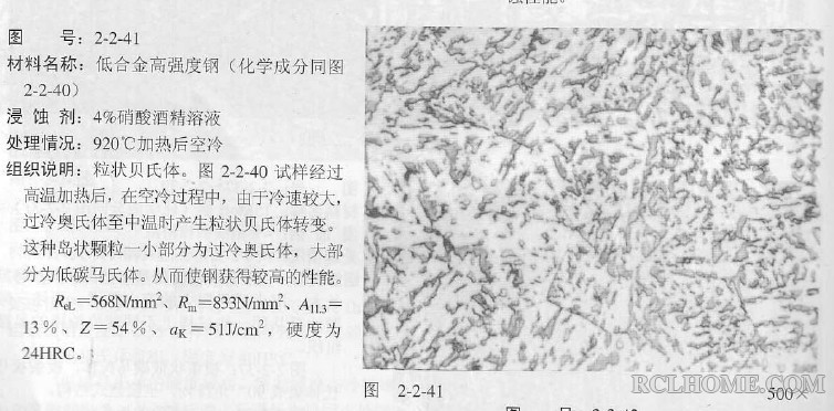

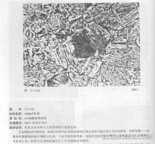

QQ图片20140320224119.jpg QQ图片20140320224746.jpg 都是粒状贝氏体 怎么形态差别这么大呢

单从图片上来看,两者确实相差较大,但前者为低合金高强度钢,后者为中碳合金钢,个人认为两者最大的区别在于含碳量的区别较大,前者析出碳化物较少,甚至没有;而后者不光有马氏体岛,还析出了较多的碳化物,甚至珠光体团。个人理解,还请各位师傅指正。

发表于 2014-3-21 11:31:18 | 显示全部楼层
第二张怎么感觉有点像魏氏体,求证啊

发表于 2014-3-21 12:44:36 | 显示全部楼层
野蚊子 发表于 2014-3-21 11:31
第二张怎么感觉有点像魏氏体,求证啊
铁素体条中间应该是渗碳体,而不是珠光体。贝氏体和魏氏体的区别

 楼主| 发表于 2014-3-21 20:02:40 | 显示全部楼层
无缝钢管 发表于 2014-3-21 05:12
单从图片上来看,两者确实相差较大,但前者为低合金高强度钢,后者为中碳合金钢,个人认为两者最大的区别在 ...
你的意思是说第二张图,那些白色的铁素体条 中的黑色颗粒状和杆状 是马氏体岛 碳化物和珠光体的混合吗

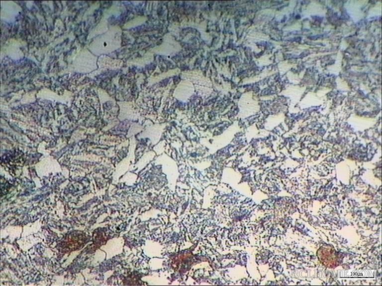

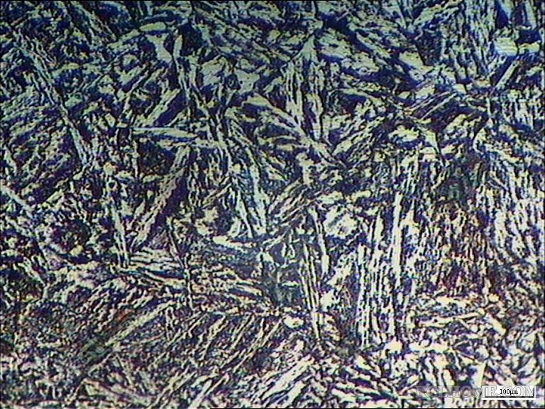

发表于 2014-3-22 09:57:59 | 显示全部楼层
不再犹豫 发表于 2014-3-21 20:02
你的意思是说第二张图,那些白色的铁素体条 中的黑色颗粒状和杆状 是马氏体岛 碳化物和珠光体的混合吗 ...
个人觉得铁素体条中间还是碳化物多些,可能有马氏体岛,但应该不是珠光体
下面一张是高回后的,看看呢

发表于 2014-3-22 13:45:14 | 显示全部楼层
好像不一样吧,楼主的图片的块状物是黑的(渗碳体或马氏体),而你的是白色的(铁素体)

发表于 2014-3-22 21:31:37 | 显示全部楼层
weibo 发表于 2014-3-22 13:45
好像不一样吧,楼主的图片的块状物是黑的(渗碳体或马氏体),而你的是白色的(铁素体) ...
楼主第一张是低碳合金钢,第二张是中碳合金钢,中间的黑色组织应为珠光体;我发的图也是中碳合金钢,热轧空冷后的组织和第二张正火后组织有点类似
