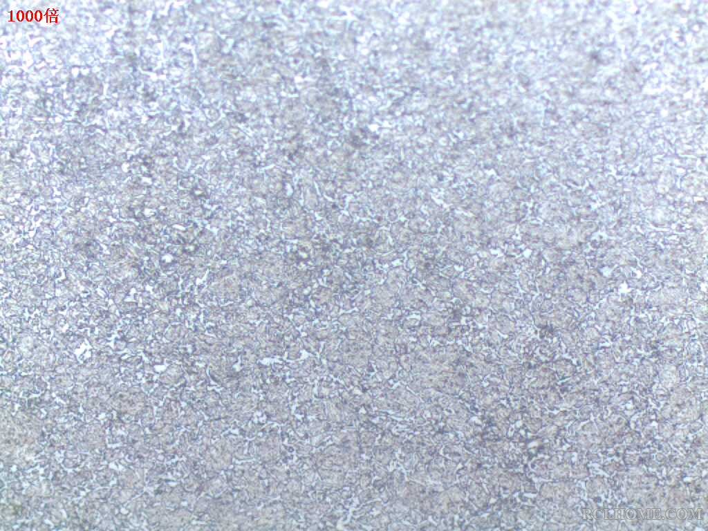

材料为30CrMnSi,产品为圆柱销,产品规格较小,4x16mm。从产品里面抽出3个样,打硬度分别为370、340、304HV,金相观察,其图片如下。

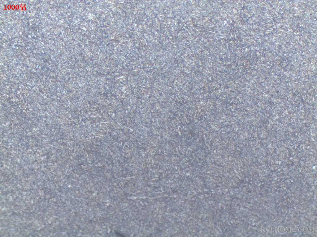

 楼主| 发表于 2014-3-10 21:34:13 | 显示全部楼层
900℃淬火,470℃回火。硬度为370HV
图片上的倍数有误
200x

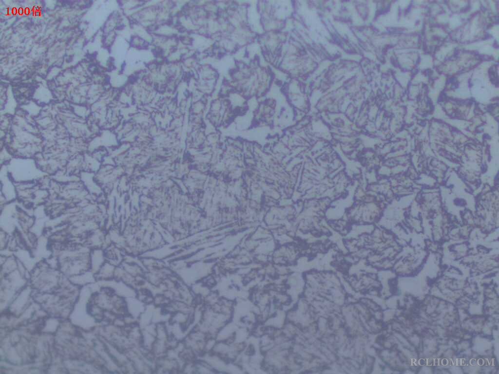

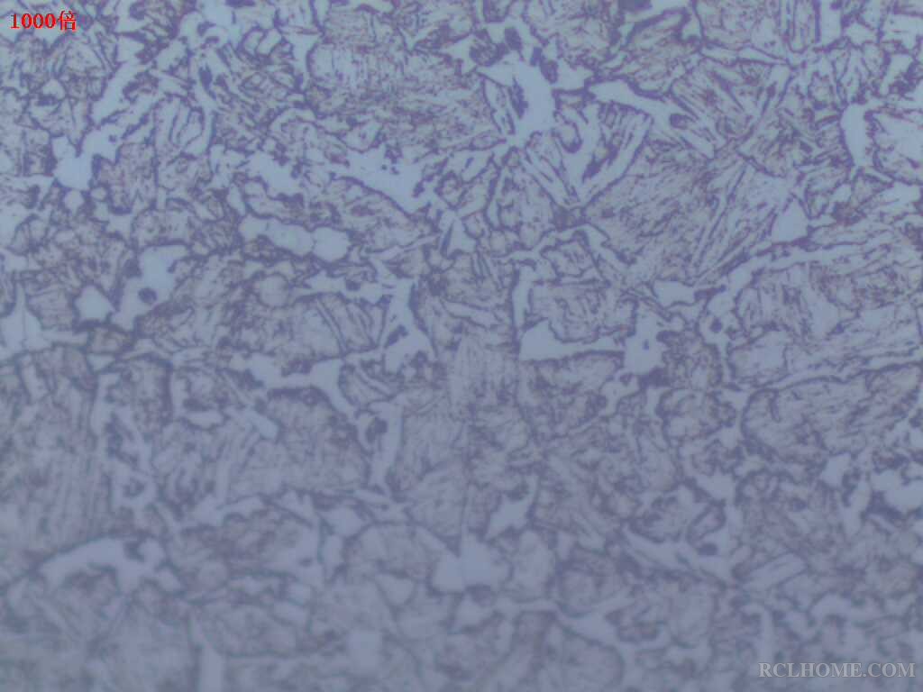

 楼主| 发表于 2014-3-10 21:37:08 | 显示全部楼层
样二。硬度340HV
70
218
218
 楼主| 发表于 2014-3-10 21:42:33 | 显示全部楼层
第一张图片组织很清晰明了,但对样二和样三的组织不懂,铁素体呈现网状,有些好像有针状的,黑色的是托氏体吗?铁素体旁边灰白的基体又是什么组织呢?

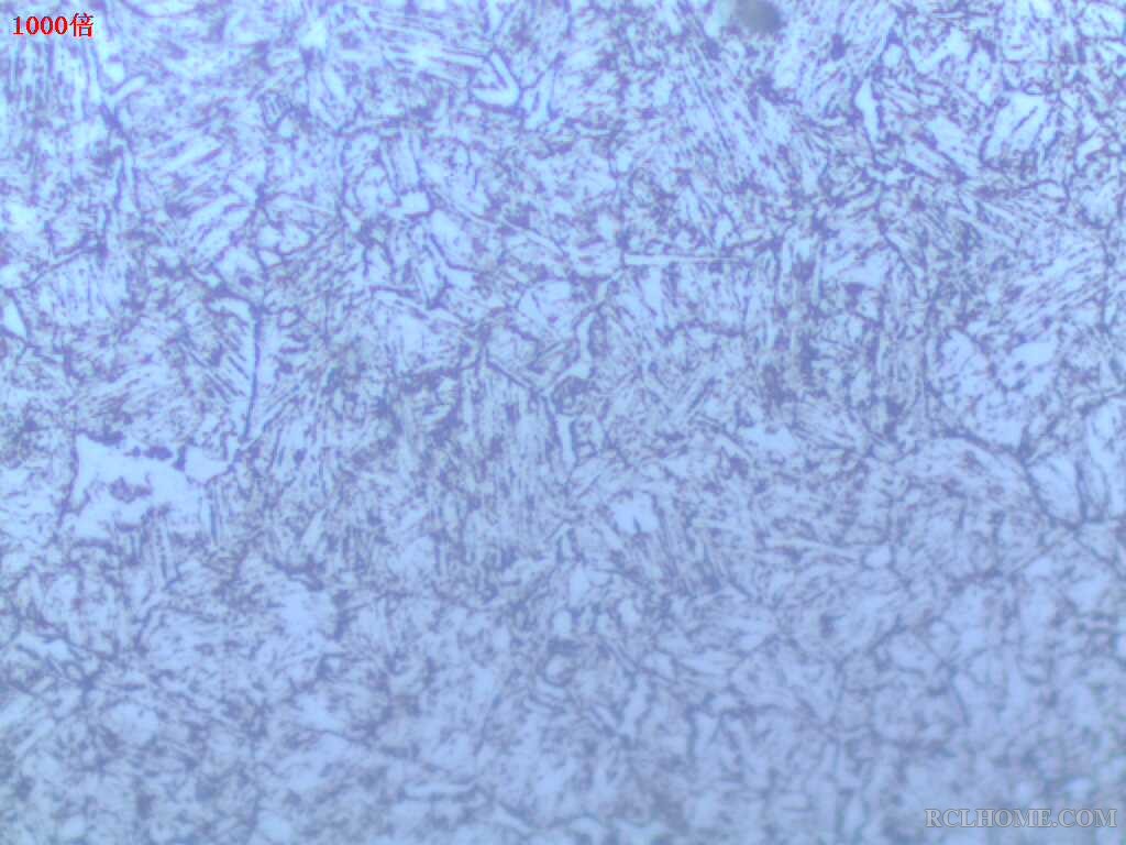

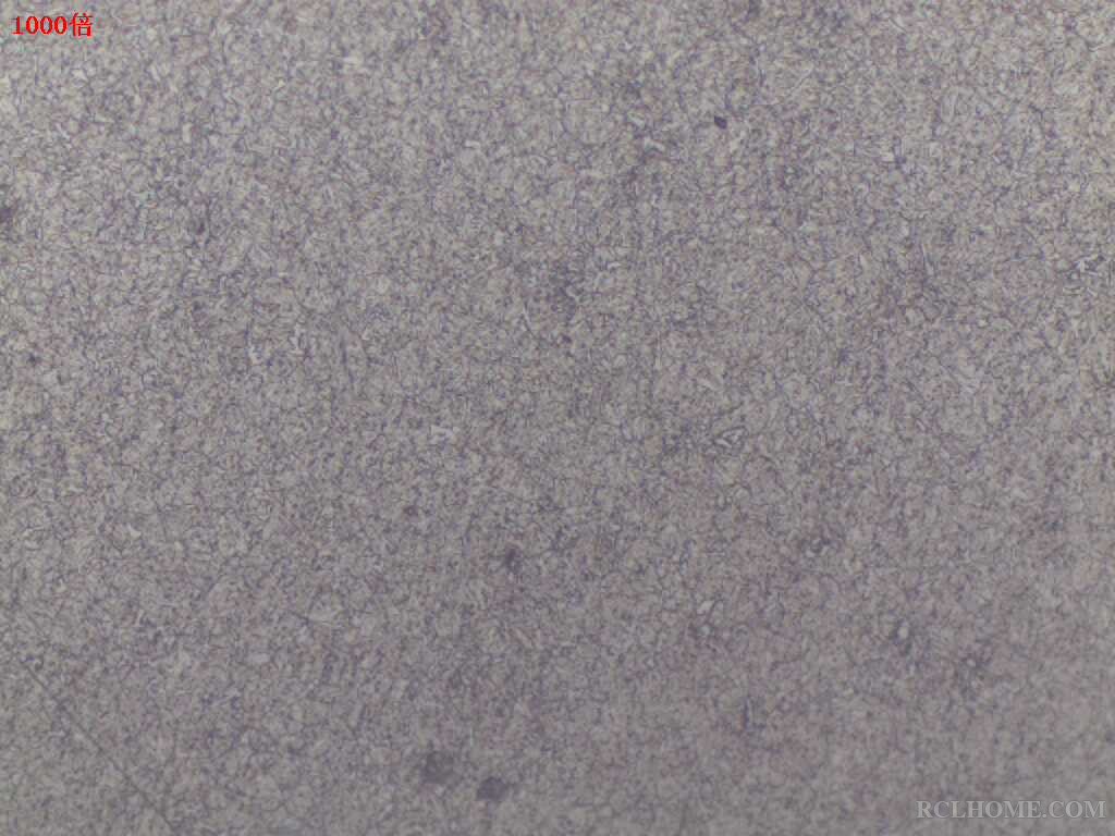

 楼主| 发表于 2014-3-11 21:32:25 | 显示全部楼层
样3,也是硬度最低的
70
218
218
 楼主| 发表于 2014-3-11 21:36:32 | 显示全部楼层
请帮忙分析组织,黑色的托氏体,白色的铁素体,铁素体旁边的呢?470℃回火后怎么还是那样的,不懂是什么组织
发表于 2014-3-12 08:34:26 | 显示全部楼层
会呼吸的痛 发表于 2014-3-11 21:36
请帮忙分析组织,黑色的托氏体,白色的铁素体,铁素体旁边的呢?470℃回火后怎么还是那样的,不懂是什么组 ...
         如果是淬火冷却不良形成的托氏体和铁素体,以及欠热留下的未溶铁素体,则在470°C左右回火,这些组织基本上没有什么变化
