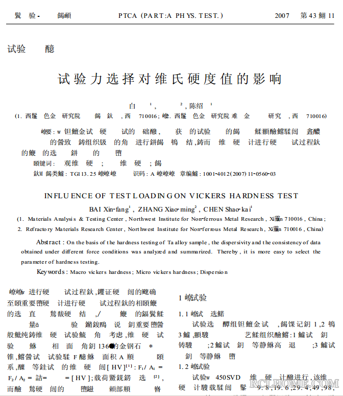

楼主提到的论文找到了 试验力选择对维氏硬度值的影响.pdf (213.1 KB, 下载次数: 22)

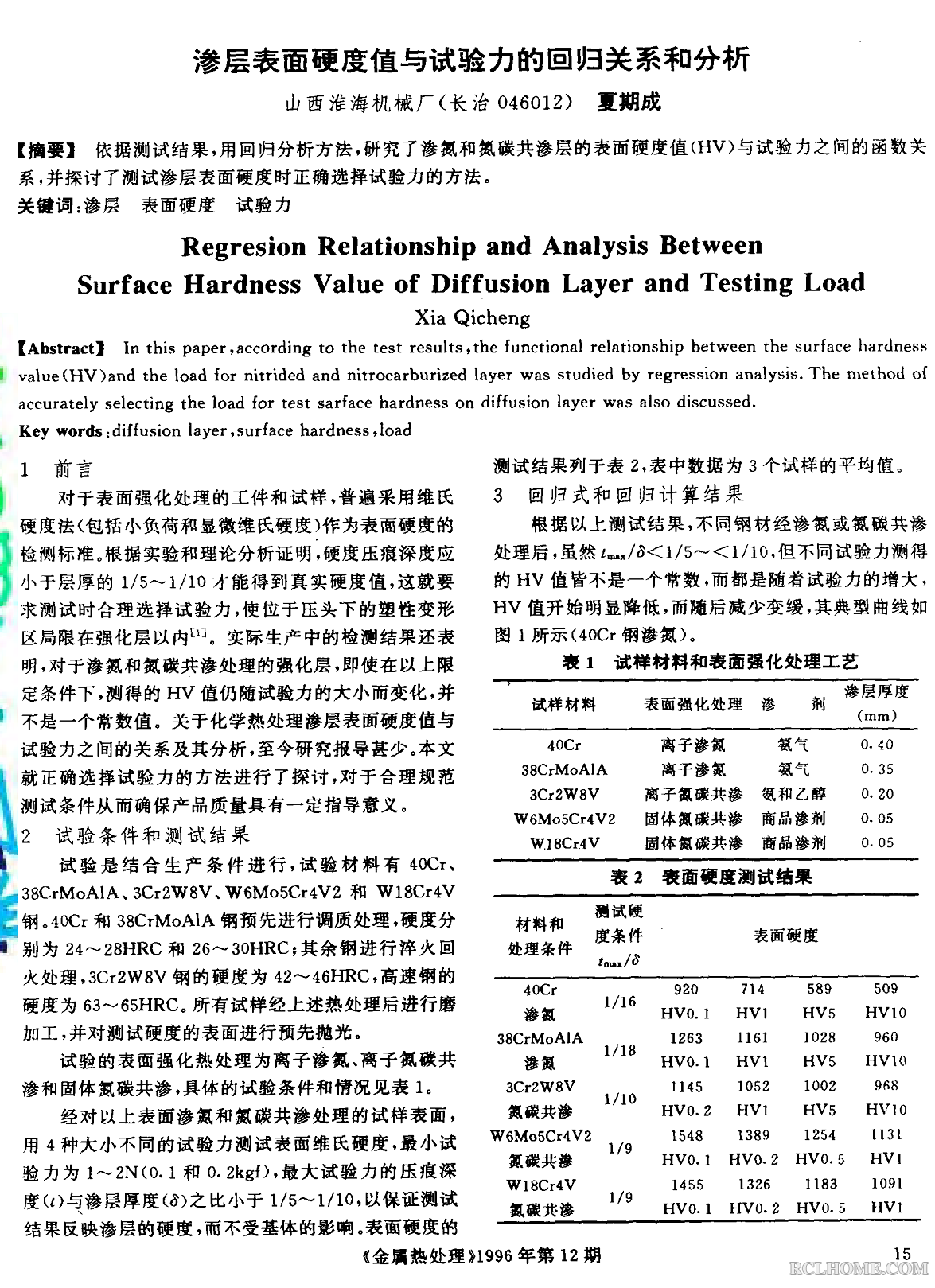

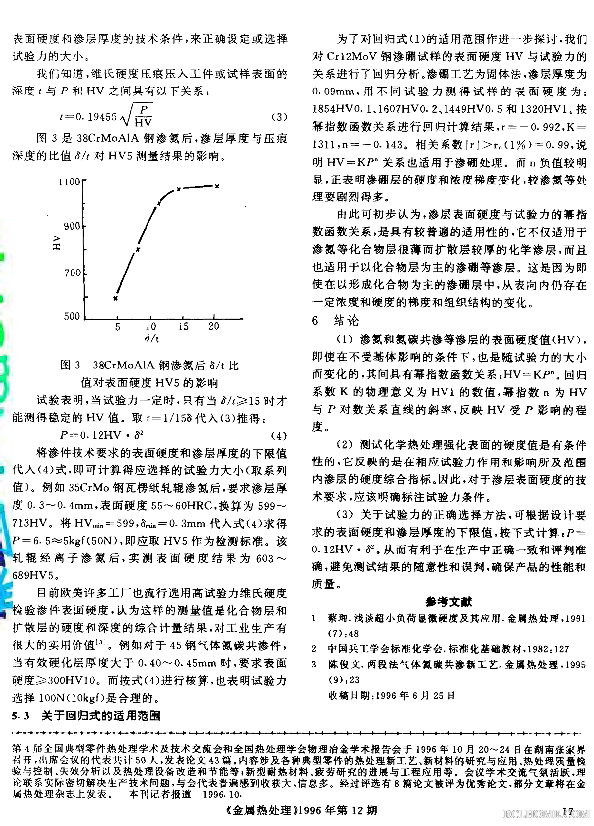

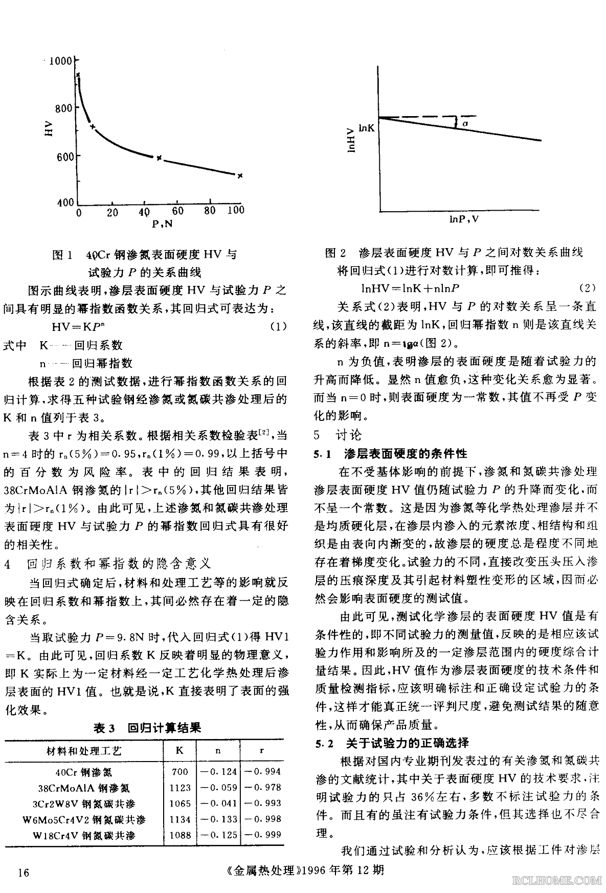

        大家还是来看看这篇文章吧
