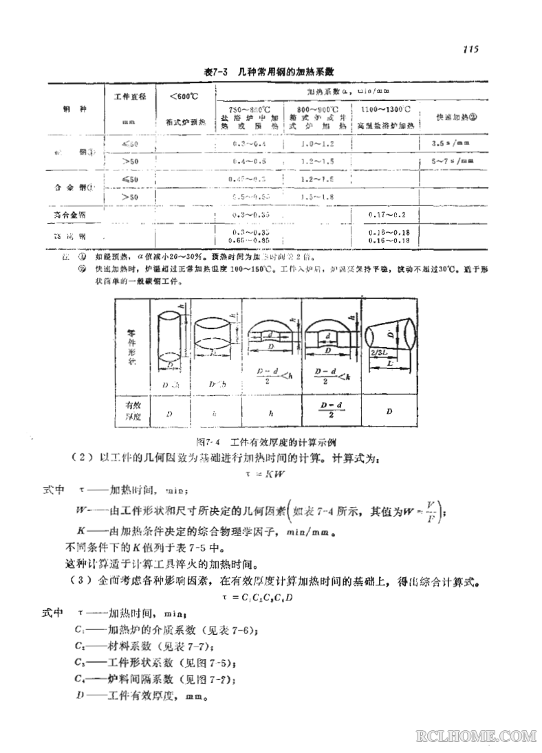

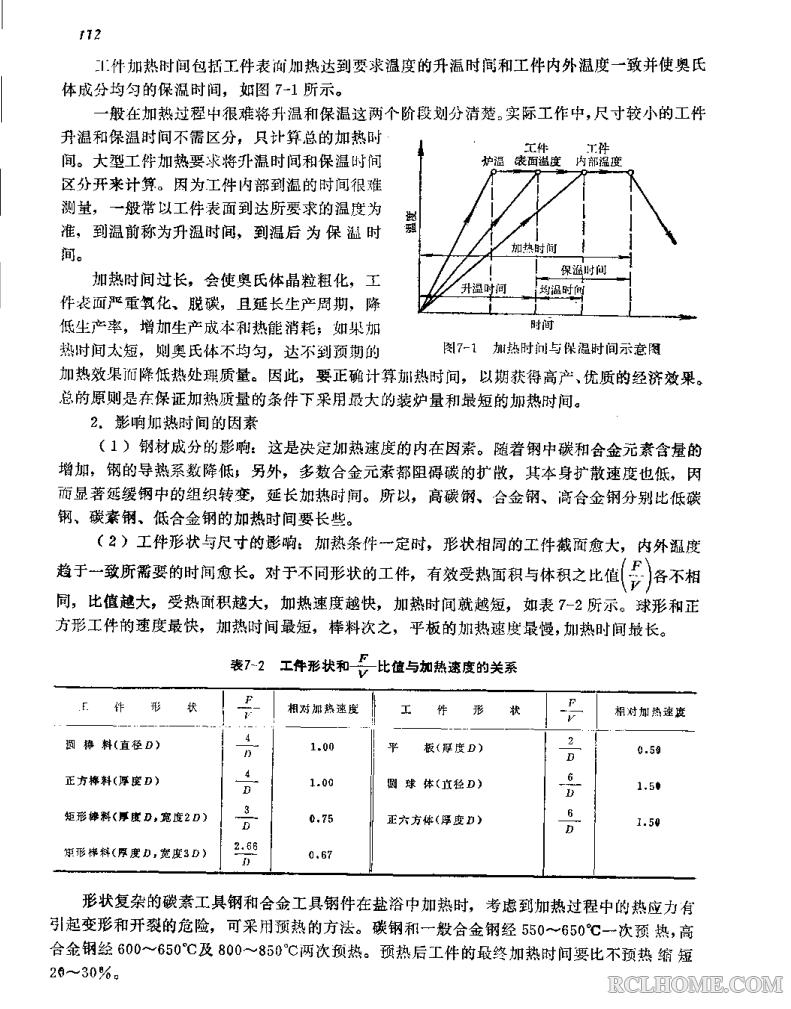

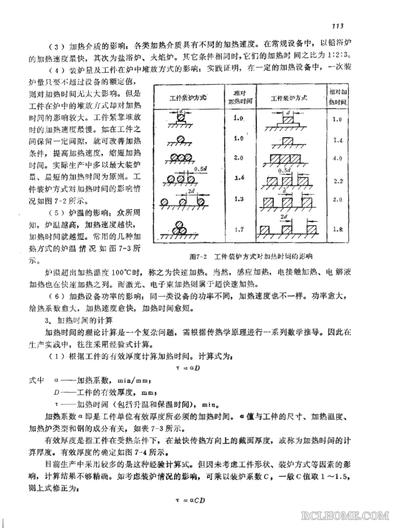

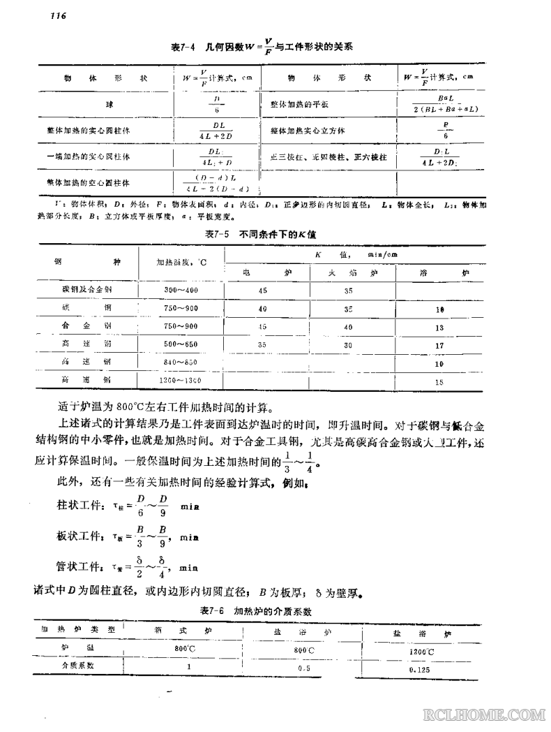

        看看这个吧
发表于 2014-2-27 15:22:30 | 显示全部楼层
         补充如下
 楼主| 发表于 2014-2-28 10:20:34 | 显示全部楼层
非常感谢!!但是经试样尺寸和公式计算我的试样只需要加热保温十几分钟,感觉不靠谱啊。时间短了吧?
