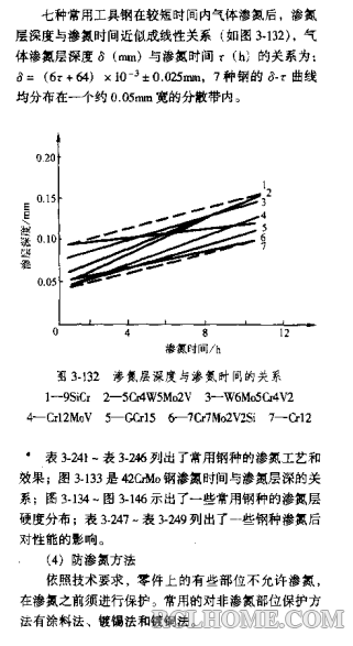

         如题(看附件)

发表于 2014-2-26 19:46:43 | 显示全部楼层
做其它件氮化时,带了几个Cr12MoV小东西,氮化时间26个小时,检层深0.25mm,与杨工资料公式基本相附。

发表于 2014-2-27 10:31:51 | 显示全部楼层
不知道H13的氮化处理是否适合这个公式?

        您这个还是比较猛啊,我以前做42CrMo氮化产品,顺便装了个Cr12的试样,结果如下:
        【工件材料】:Cr12
        【工艺方法】:氮化
        【工艺参数】:520°C×15h+560°C×16h+530°C×15h
        【渗层深度】:0.15~0.20mm
        【实测硬度】:927~1113HV0.2,896~979HV1,716~756HV5。

腐蚀后金相看层深0.15左右,HV0.3检的0.25,表面硬度,HV0.2:883、978、996

        老兄那个试样基体硬度多高?

样是真空氮气淬的,540回火,硬度52-53HRC。切看试样中心只有42-45HRC,做金相取心部硬度是在1.5mm处。

样是真空氮气淬的,540回火,硬度52-53HRC。切看试样中心只有42-45HRC,做金相取心部硬度是在1.5mm处。 ...
       建议有机会再做一两次进行验证

好的,有机会再做,那个小东西还扣下来两件。
