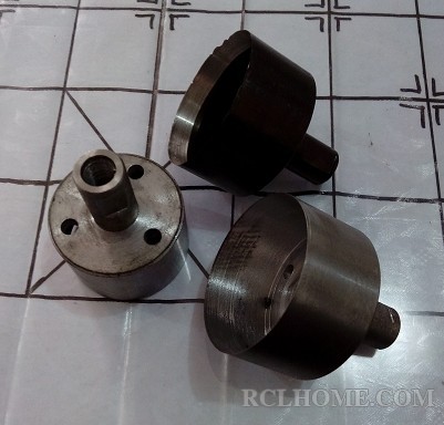

软质材料的圆孔切刀。
黑色的是样品。

客户只是要求按照样品加工,其他的未提,其实,刀具的选材和热处理都很重要,如果换做是你做这个产品你又该做何考虑呢?

刀片是旋转切入的。

这个产品变形应该控制好。

是的,变形是第一个问题,也是最关键的一个问题。

       那这个就好办了:破坏一件,进行材质、金相组织和硬度的分析和检测

       先分析出来它的材质和热处理技术要求,才考虑它的变形问题。

     别小看这一类刀具,包括生活用刀具,其制造中的选材和热处理技术方法和水平,如同武术门派一样,一是各显其能,再就是武术的 ‘段位’ 高低。随便弄出能对付着用的大路货,并不难,也不叫本事;好用、耐用,难,难上加难,能独树一帜,弄成名牌,那才叫本事!
   难在哪里?薄刃,切削非金属,要求极其锋利,也就是刃口越锋利越好,不崩刃,又要高耐磨。还有热处理过程中易发生的畸变、脱碳。增碳和裂纹等以及磨削时的缺陷,一路都是顾此失彼的绊脚石。

shaod 发表于 2014-2-25 09:23
刀片是旋转切入的。
注意旋转与压制的区别,否则效果难料
 楼主| 发表于 2014-3-2 08:36:14 | 显示全部楼层
这类刀先从技术要求考虑:
1. 强度要求不很高,软质材料切割
2. 刀刃几乎不承受冲击,旋切
3. 刀刃几乎没有侧向受力
4. 使用过程中刀刃几乎只承受压应力
孤鸿踏雪 + 10 感谢介绍

       烧总接到这一类刀具,提出来让大家讨论,以便把事情做的更好。对此,借题在 22# 提出点看法,仅供参考。
    切削非金属物质的刀具,对刃口的要求,说简单也简单,随便找个铁片,磨个刃口,就可以割绳子、削木头,也可以杀鸡。说高档,也是一个令人仰视的高科技问题,要把这一类专属区的东西热处理好,真的不可小视。比如胡须的刀片和剃刀,羊毛剪、纺纱机的导纱环钩针、切纸刀、橡胶切刀....,其中不乏难题,真正的佼佼者少之又少!
