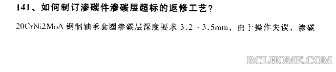

大家看看这个脱碳方案是否可信?是否可行?
发表于 2014-2-22 09:59:27 | 显示全部楼层 |阅读模式
        如题:

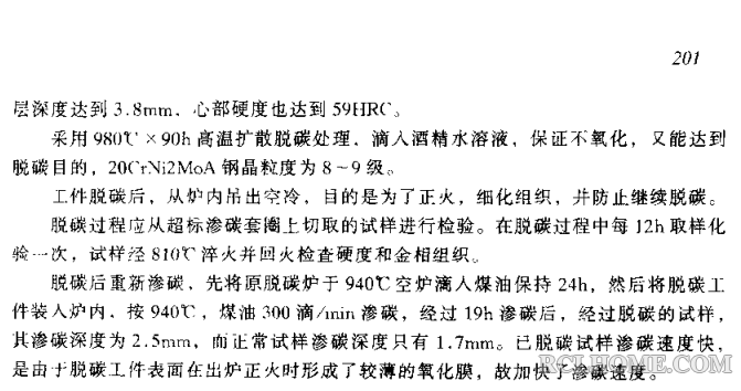

瞎猜一个:
首工件先要做到只进行脱碳反应,严格避免氧化反应。
发表于 2014-2-22 11:44:55 | 显示全部楼层
这种材料心部能有59HRC硬度,说明是个薄臂件,预期用这样的工艺脱碳后再渗,不如废了,最终豆腐比肉贵的多。
 楼主| 发表于 2014-2-22 13:19:02 | 显示全部楼层
秦楼明月 发表于 2014-2-22 11:44
这种材料心部能有59HRC硬度,说明是个薄臂件,预期用这样的工艺脱碳后再渗,不如废了,最终豆腐比肉贵的多 ...
        是轴承套圈啊,壁应该不厚
发表于 2014-2-24 13:52:36 | 显示全部楼层
回锅豆腐
发表于 2014-2-24 14:40:42 | 显示全部楼层
改为其他用吧?
