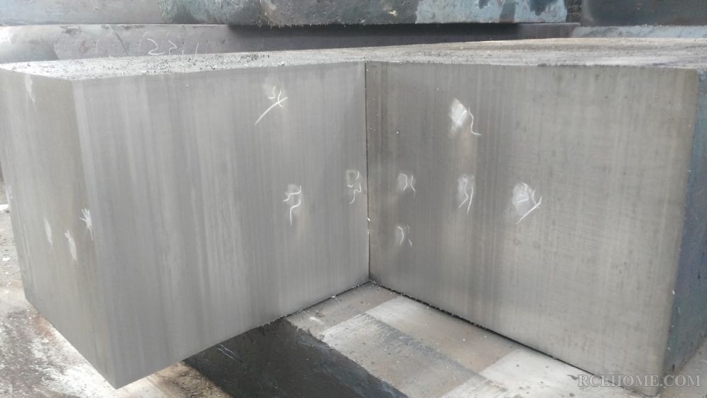

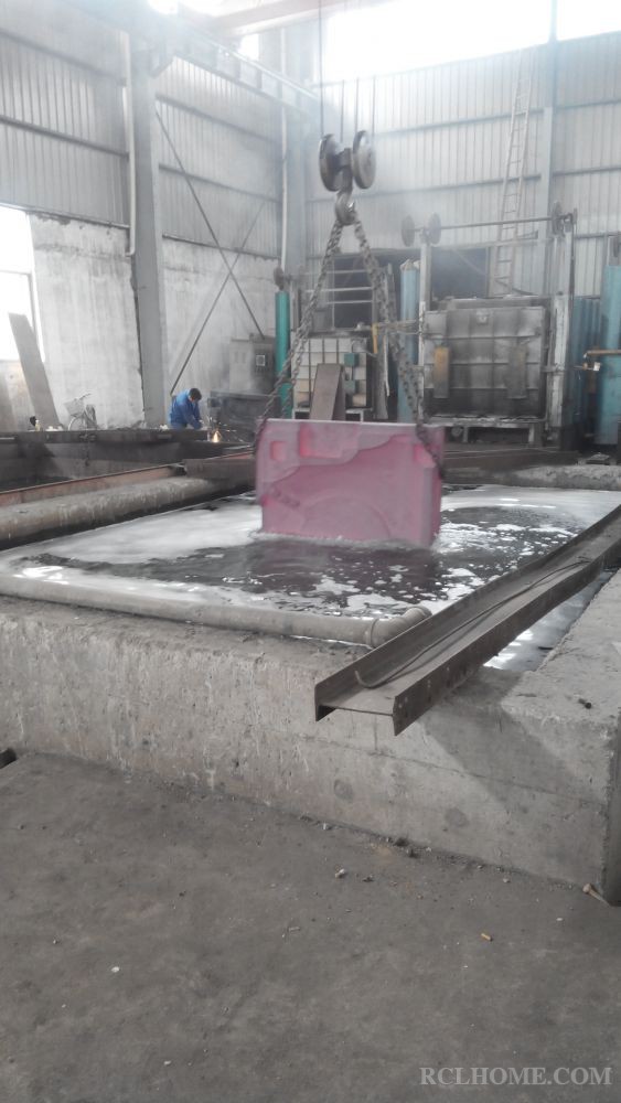

发表于 2017-10-10 01:37:34 | 显示全部楼层
基本都是专用水剂淬火液淬火的,发两张照片,模板和粗加工好的模具,表面和心部要一致,必须《3HRC,718可以淬到800mm以上,20年前因为热处理不过关,该类产品全部要从国外进口,现在我们大部分已经能够自己生产。
签到天数: 8 天
24
111
111
发表于 2017-10-10 01:39:59 | 显示全部楼层
这些零件小的几吨,大的要40多吨,难度在于表面心部硬度一致,要锯开检验,一个工件就要大几十万,一旦不成功,损失很大
