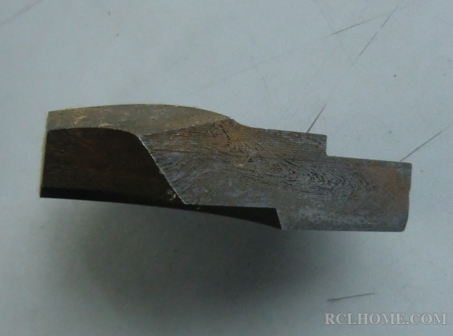

发表于 2014-2-17 14:26:34 | 显示全部楼层 |阅读模式

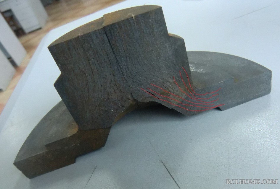

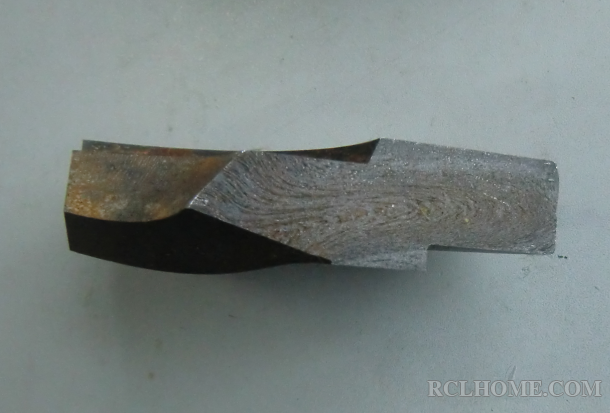

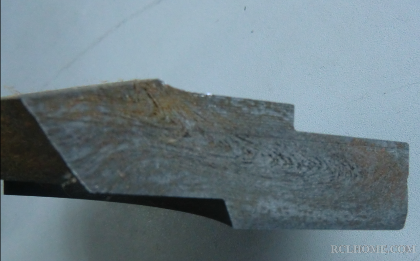

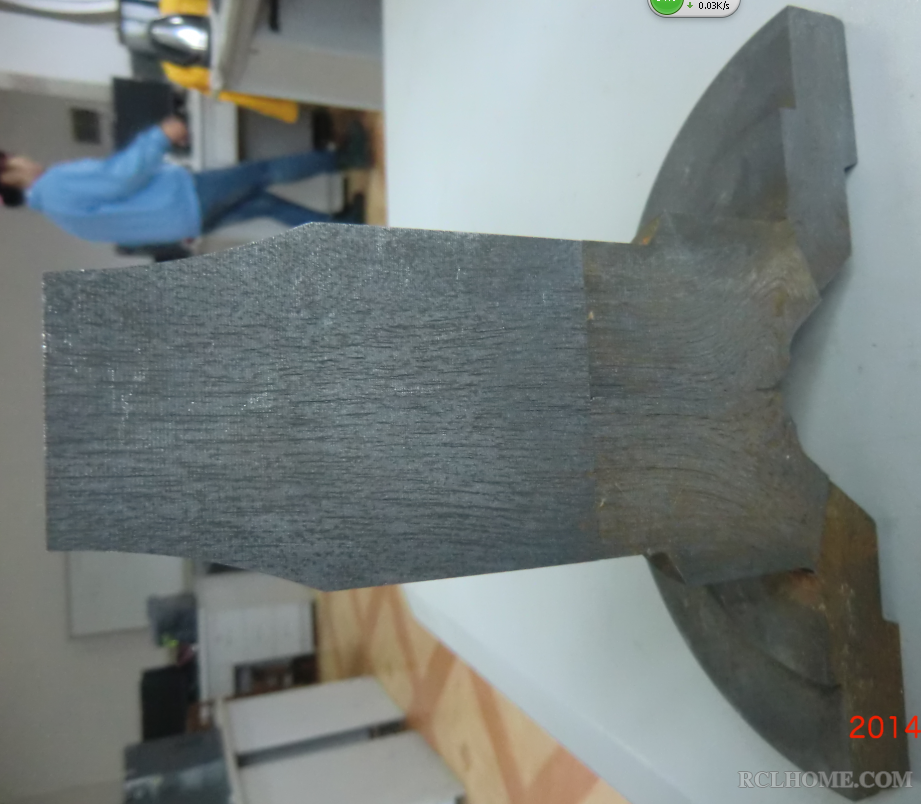

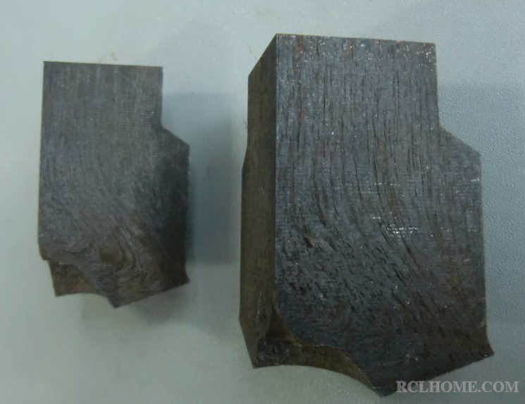

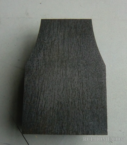

       如题:这是一个带法兰盘的花键轴,由于法兰盘较大,为了便于分写,切成了5个小块,分别腐蚀,大家看仔细了
 楼主| 发表于 2014-2-17 14:27:16 | 显示全部楼层
        切块(01)
 楼主| 发表于 2014-2-17 14:27:49 | 显示全部楼层
       切块01-02
 楼主| 发表于 2014-2-17 14:28:24 | 显示全部楼层
       切块03
 楼主| 发表于 2014-2-17 14:29:40 | 显示全部楼层
          切块(04)
 楼主| 发表于 2014-2-17 14:30:07 | 显示全部楼层
       切块(05)
 楼主| 发表于 2014-2-17 14:31:25 | 显示全部楼层
       4切块(01、02、03、04)拼接(组合)还原
 楼主| 发表于 2014-2-17 14:32:06 | 显示全部楼层
       5切块(01、02、03、04、05)拼接(组合)还原
发表于 2014-2-17 14:56:05 | 显示全部楼层
局部不合理
 楼主| 发表于 2014-2-17 15:11:22 | 显示全部楼层
        可否在图片上表示一下位置?
发表于 2014-2-18 10:23:20 | 显示全部楼层
孤鸿踏雪 发表于 2014-2-17 15:11
可否在图片上表示一下位置?
看就看出来了,不用图表示

发表于 2014-2-18 11:12:16 | 显示全部楼层
1 锻件流线是否合理是要锻造工程师来评估的,因为成型工艺是他们设计的。
2 锻件流线是否合理需要对零件进行功能测试,满足需要才算合理。
3 当锻造工艺确定,锻件流线也就定形了。
4 流线是否合格,说的是合格,对于对称锻件,要求流线基本对称是基本要求。因为之前验证过合理了,生产中做流线检测其实是防止锻造质量问题。
 楼主| 发表于 2014-2-18 11:28:42 | 显示全部楼层
2 锻件流线是否合理需要对零件进 ...
       其实,这个锻件的流线是非常糟糕的:因为锻造工艺不合理,导致锻造流线极其紊乱,穿流、回流和涡流,这样的产品寿命可想而知
发表于 2014-2-18 18:01:40 | 显示全部楼层
孤鸿踏雪 发表于 2014-2-18 11:28
其实,这个锻件的流线是非常糟糕的:因为锻造工艺不合理,导致锻造流线极其紊乱,穿流、回流和涡 ...
如果流线是红线的走向就好了。

 楼主| 发表于 2014-2-19 08:18:06 | 显示全部楼层
microsoft 发表于 2014-2-18 18:01
如果流线是红线的走向就好了。
看看这个http://www.rclhome.net/forum.php ... 61267&fromuid=8锻件有多糟糕,真是我果断造业的悲哀
 楼主| 发表于 2014-2-19 08:20:34 | 显示全部楼层
如果流线是红线的走向就好了。
           其实,这是现在锻造工艺“进步”的结果!
          把锻造看成简单的成型工艺,而不注重锻件内部组织、结构、性能,实在是对锻造工艺的极大嘲讽
