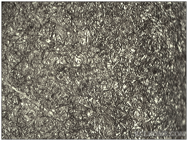

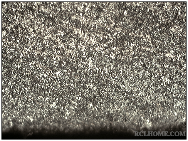

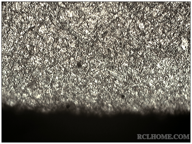

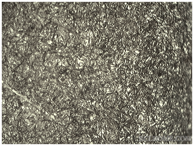

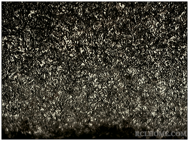

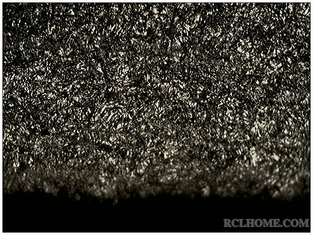

    这次剖切的金相组织
发表于 2013-4-13 15:45:02 | 显示全部楼层
就是偏析严重的哪个试样对吧。
发表于 2013-4-13 15:48:07 | 显示全部楼层
孤鸿踏雪 发表于 2013-4-13 14:34
不是巧合的问题,如果是材料规格选择不当和锻造的工艺问题所致,那应该是必然的!因为是新产品开 ...
1.金相试样的质量大大提高;
2.材料不是很好;
3.金相基本合格在上限。
发表于 2013-4-13 16:15:11 | 显示全部楼层
目前,经实践论证一致认为,中心偏析发生在凝固末端的固液两相区内,是由于两相区也就是溶质元素富集区的浓化液相流动造成的。从液相区到坯壳,钢液杂质含量越来越大。A区凝固收缩引起的体积变化可以通过左端非浓化液相钢液来补充,B区的凝固收缩引起的体积变化由A区的浓化钢液来补充,C区凝固收缩的体积变化得不到钢液补充,因为C区的相邻枝晶互相“搭桥”阻碍了B区的钢液向C区流动。这样的结果是:A区有非浓化钢液补充体积收缩,均匀了内部组织;B区有A区的浓化钢液的补充体积收缩,造成了B区富集溶质元素,形成中心偏析。
