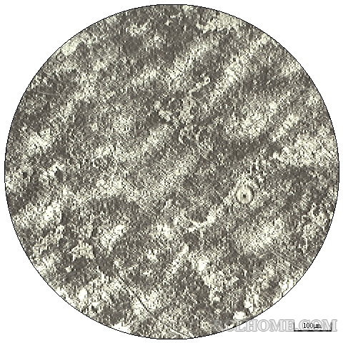

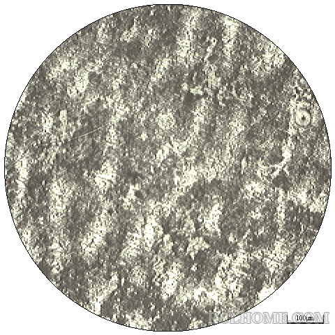

 楼主| 发表于 2015-6-15 09:36:23 | 显示全部楼层
秦时明月 发表于 2015-6-1 16:35
20Cr2Ni4A材料900℃加热保温,打开炉门降至680℃关炉门,随炉冷600℃保温20小时金相:放大倍数:100,硬度1 ...
         近期又做了一批20Cr2Ni4A锻坯等温正火,限于实际生产条件,只能在原有的工艺基础上略作改动,结果,硬度是降下来了(175~197HBW),但金相组织依然一塌糊涂{:soso_e105:}
发表于 2015-6-15 10:35:05 | 显示全部楼层
孤鸿踏雪 发表于 2015-6-15 09:36
近期又做了一批20Cr2Ni4A锻坯等温正火,限于实际生产条件,只能在原有的工艺基础上略作改动,结 ...
从实用主义出发,是可以的。
 楼主| 发表于 2015-6-15 11:15:19 | 显示全部楼层
秦时明月 发表于 2015-6-15 10:35
从实用主义出发,是可以的。
           我现在的等温温度太高(640°C),期待下批再做改进
 楼主| 发表于 2015-6-16 17:52:11 | 显示全部楼层
从实用主义出发,是可以的。
         今天锻坯车了4件,检查硬度在180~187HBW范围。
