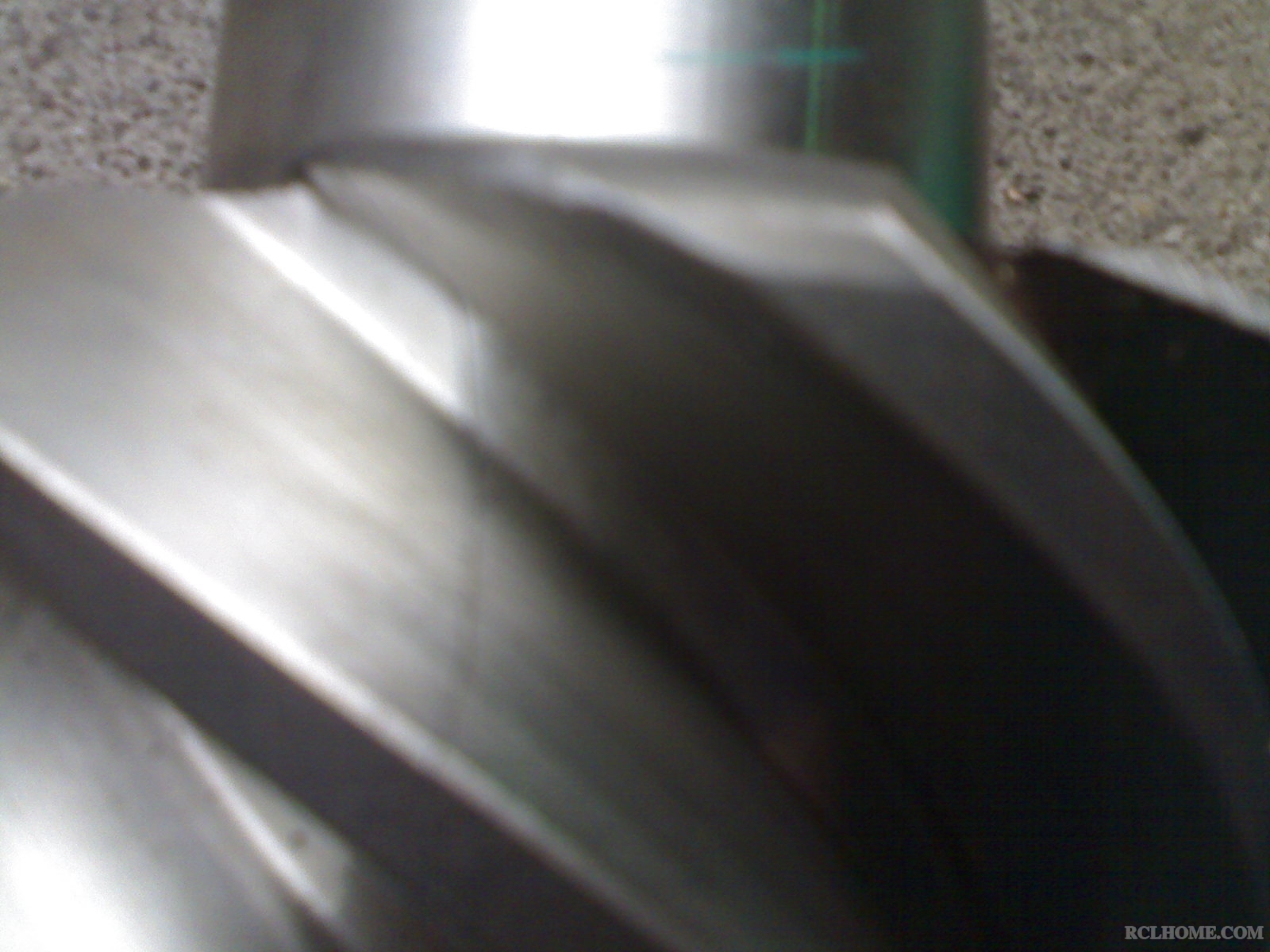

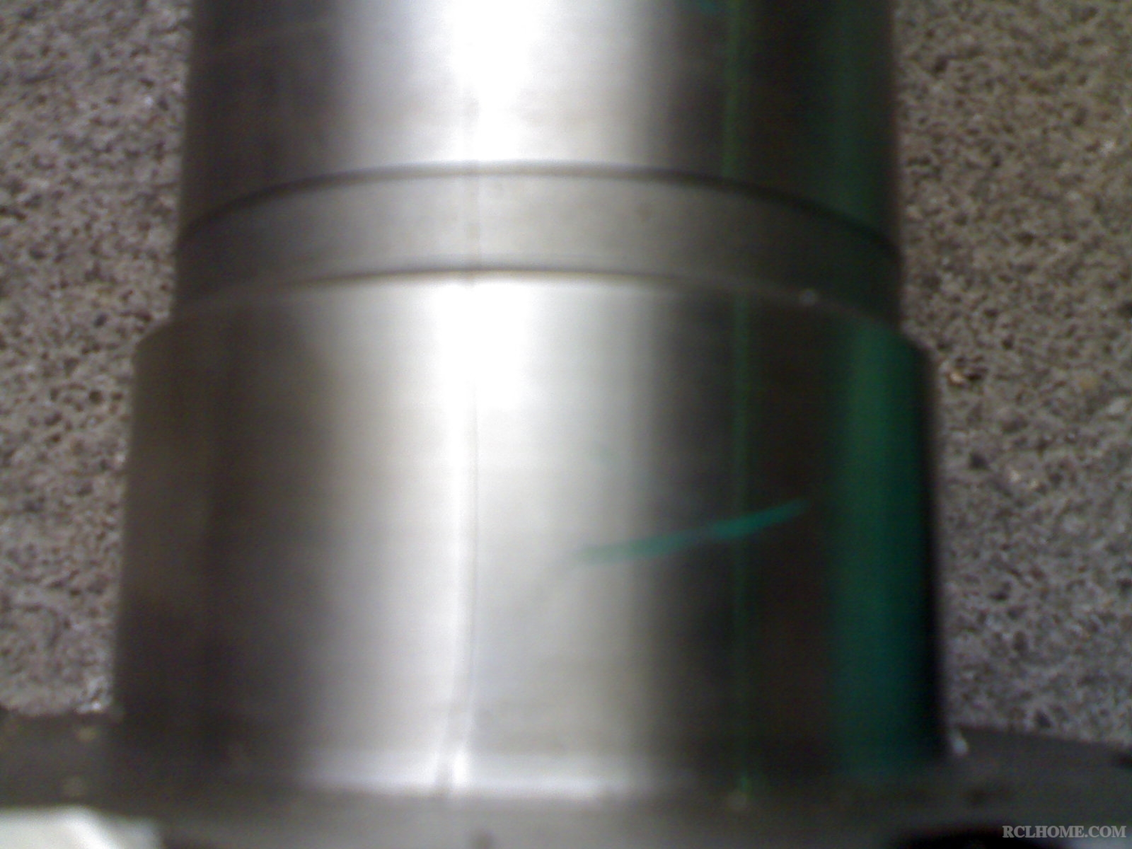

发表于 2013-3-24 19:22:27 | 显示全部楼层
看不太清楚、照片有点虚。裂纹是在轴的部位吗?

 楼主| 发表于 2013-3-24 20:41:22 | 显示全部楼层
裂纹形态呈轴向的纵向裂纹,从轴端一直到齿部的贯穿裂纹!!
发表于 2013-3-25 09:10:02 | 显示全部楼层
端面是否有碰伤。
