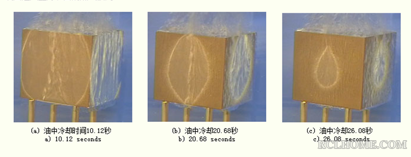

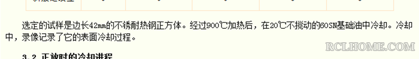

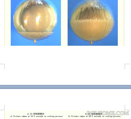

 楼主| 发表于 2014-1-6 20:13:03 | 显示全部楼层
QQ截图20140106201022.png QQ截图20140106201456.png QQ截图20140106200925.png QQ截图20140106200456.png

 楼主| 发表于 2014-1-6 20:44:36 | 显示全部楼层
搬运工 发表于 2014-1-6 20:24
你是否看过这方面的一篇论文?
我认为那只是在一种理想化的情况下才能存在的。
目前的网带炉做不到这一点。 ...
我这一段一直在看这一方面的文章,但是由于基础差,很多问题还在纠结,上面图片的钢球30mm  30s蒸气膜都没有过去,小网带18s 又会是什么情况?  冷却曲线是怎样得到的?蒸气膜的破裂是因为热量不够不足以产生足够的气泡,那较这个说 同种材料  同种淬火介质,工件质量3kg 和20kg 的蒸气膜阶段时间差会很大,那淬火油冷却曲线有什么用那
