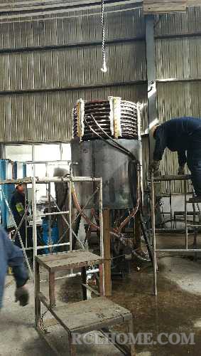

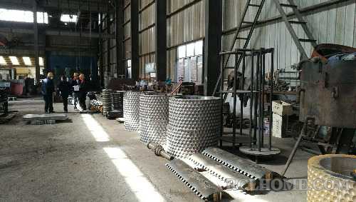

 楼主| 发表于 2017-5-19 16:31:12 来自手机 | 显示全部楼层
前段时间说的中频淬火用上了,硬度达到预期,深度不知道怎么样
发表于 2017-5-19 20:33:13 | 显示全部楼层
现在用的是9cr2mo还是20CrMnMo??这是整体感应加热后浸液湛火吧。
现场的扇形板怎么只有三块?
发表于 2017-5-19 21:40:21 | 显示全部楼层
好家伙,舍得投资,这功率得有个600KW左右
28
65
65
 楼主| 发表于 2017-5-19 22:30:43 来自手机 | 显示全部楼层
9Cr2Mo的,扇形板不知道谁的件
28
65
65
 楼主| 发表于 2017-5-21 16:58:34 来自手机 | 显示全部楼层
嗯,工装收了1万五。做这个时其他的用电都停了
